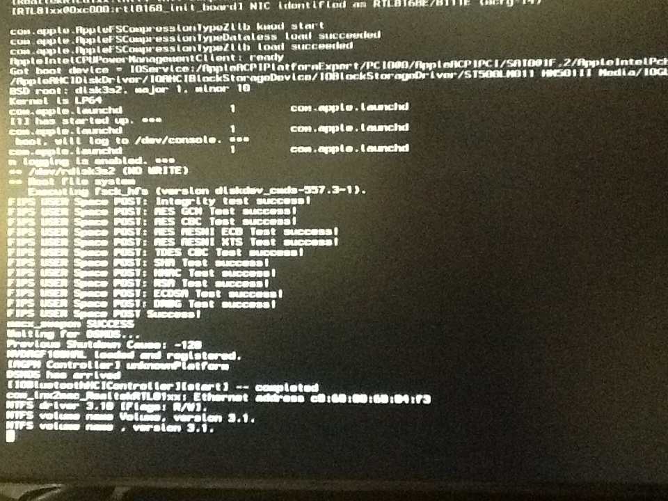

Niente Downgrade ma almeno Linux non mi da problemi!
Con ML non va oltre questo
Attached File  image.jpg   265.17KB   9 downloads
Non si avvia neanche in Single User
-v -f GraphicsEnabler= Yes PCIRootUID= 0 o 1 noci= 0x2000
Ho anche provato a ripristinare i kext originali
Ma il risultato ė sempre quello!

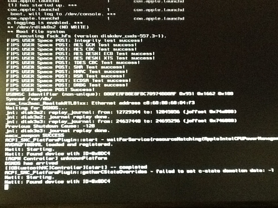

Ma quando lo avvio in modalità normale mi da questi errori
Attached File  image.jpg   299.29KB   21 downloads
Attached File  image.jpg   337.92KB   23 downloads

Qualcuno ha qualche idea?
Si ferma qui e non va avanti si avvia solo in safe mode (-x)
Attached File  image.jpg   314.54KB   9 downloads
Nei log di sistema ho trovato questo errore ma non trovo soluzione :-(

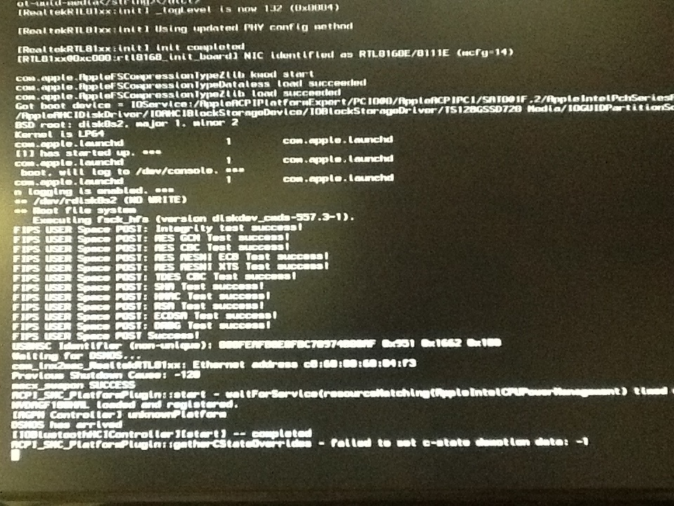

file ocbp pulito
Ora si blocca a questo punto:-(
Attached File  image.jpg   307.91KB   13 downloads
in pratica questo errore continua fino a quando non lo riavvio

Aggiungi la stringa GenerateCState=Yes a ocbp e riavvia;
Se non arrivi al desktop:
Avvia con PCIRootUID=1, se si avvia normalmente aggiungi la stringa a ocbp.
Se ancora non si avvia prova con GraphicsEnabler=No
#39
chico.xyz
chico.xyz
    InsanelyMac Protégé
  • Members
  • Pip
  • 25 posts
  • Gender:Male
  • Location:l'isola che non c'e'!!!
Carbo ho provato tuttle le combinazioni ma niente
in modalita' normale non sia avvia
Si avvia solo in safe mode (-x) con questa combinazione
' -v GraphicsEnabler=Yes -x '
Dai Log di Sistema sono questi
i Processi che vanno in crash bloccando l'avvio
Attached File  backupd_2012-11-03-125254_localhost.txt   30.05KB   0 downloads
Attached File  loginwindow_2012-11-03-125258_localhost.txt   35.74KB   0 downloads
Attached File  mds_2012-11-03-125258_localhost.txt   30.7KB   1 downloads
#40
chico.xyz
chico.xyz
    InsanelyMac Protégé
  • Members
  • Pip
  • 25 posts
  • Gender:Male
Grazie per la pazienza :-)
ho tolto la geforge gts 450 e
ho montato una Sapphire ATI Radeon HD5750 1Gb DDR5
ho aggiunto il dev-id Nei kext ATI5000 e AMDRadeonAccelerator
cosi mi ha riconosciuto la scheda video, anche se senza accelerazione :-(
e' gia' qualcosa :-)
Avviando con PCIRootUID=1 GraphicsEnabler=Yes/No si blocca come Prima
se lo avvio solo con GraphicsEnabler=Yes
arrivo a una schermata bianca e mi fa vedere solo il puntatore del mouse che si muove
per Arrivare al desktop devo sempre avviare in safe mode
GraphicsEnabler=Yes -x :-(
Hai qualche suggerimento
