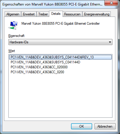

sukati Posted February 2, 2012 Author Share Posted February 2, 2012 Hier ist die Hardware-ID in Win7 ausgelesen: PCI/VEN_11AB&DEV_4363_SUBSYS_C041144D&REV_13 Wie gehts nun weiter? Was fange ich nun an mit der Hardware-ID? Wie installiere ich Ethernet auf Mac OS? PS: Dual Boot geht jetzt perfekt! 1.Partition: Win7, 2.Partition: Daten, 3.Partition: Mac OS X Habe eine Win7-DVD eingelegt und die Computerreparatur machen lassen. Danach konnte ich Win7 booten, aber Mac OS nicht. Dann habe ich in EasyBCD einen Eintrag für Mac OS (Auswahl: MBR) hinzugefügt. Nun kann ich Windows 7 und Mac OS booten. Link to comment Share on other sites More sharing options...

sukati Posted February 2, 2012 Author Share Posted February 2, 2012 Die Datei zum Downloaden heißt aber 88E8056 und nicht 88E8055. Ist ne falsche Datei, wa? Dort steht übrigens, dass nur 10.7.x unterstützt wird. Ich habe 10.6.3 momentan. Irgendwas eigenartiges geht da vor sich. Nach jedem Reboot des Laptops gehen meine zuvor eingestellten BIOS Einstellungen flöten??!?! Was geht ab? Link to comment Share on other sites More sharing options...

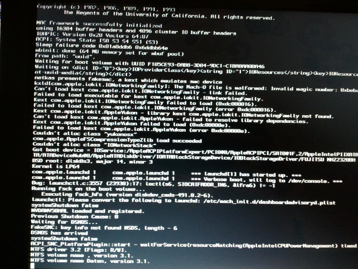

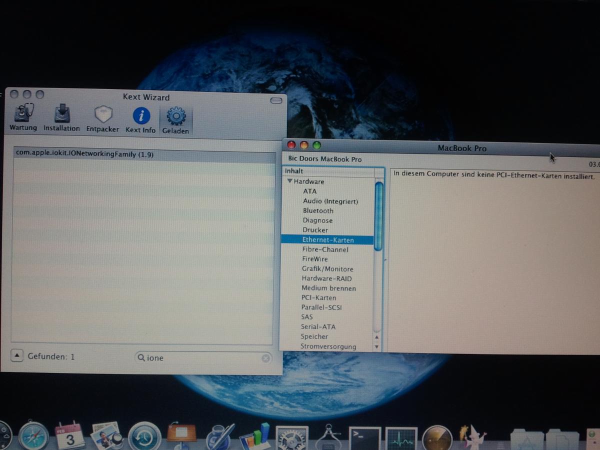

sukati Posted February 2, 2012 Author Share Posted February 2, 2012 Den Yukon bekomme ich immer noch nicht installiert. Hier ein Screenshot mit Fehlermeldungen: can't load kext com.apple.iokit.ionetworkingfamily failed to load executable for com.apple.iokit.ionetworkingfamily library kext com.apple.iokit.ionetworkingfamily not found kext com.apple.iokit.AppleYukon failed to load couldn't alloc class "yukonosx" Irgendwie wird die IONetworkingFamily geladen, das Gerät aber nicht erkannt. Woran liegt es? Link to comment Share on other sites More sharing options...
sukati Posted February 8, 2012 Author Share Posted February 8, 2012 Ok, ich habe es geschafft die Marvell Yukon 88e8055 zu installieren! Das Netzwerk geht (auch wenn ich das Kabel am Anfang mal neu reinstecken muss. Mittlerweile habe ich die Intel Wifi 5100 AGN ausgebaut und eine Atheros AR5B91 bzw. AR9281 (steht auf dem Chip) eingebaut. Diese wird als Airport Extreme erkannt, ich kann diese aber nicht "aktivieren" geschweige denn, eine IP-Adresse angeben oder sowas. Das System an sich ist seit der WiFi-Installation auch verlangsamt. Was kann ich tun? Wie aktiviere ich die Karte? Soll ich vll. Fehlerlogs oder Screenshots schicken? Danke! Edit: Ok, es sieht so aus, als läge es daran, dass com.apple.configd alle 10 Sekunden abstürzt. Die Meldung ist: (com.apple.configd[732]) Job appears to have crashed: Segmentation fault (com.apple.configd) Throttling respawn: Will start in 10 seconds Werde weiterrecherchieren... Link to comment Share on other sites More sharing options...

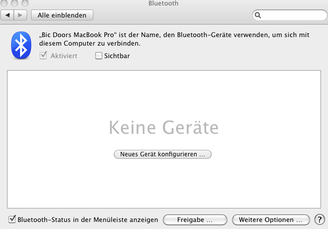

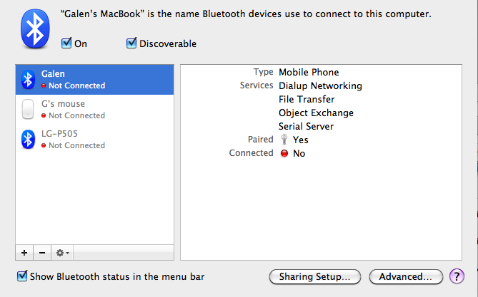

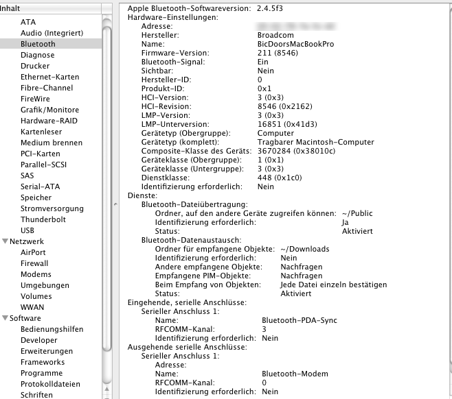

PookyMacMan Posted February 9, 2012 Share Posted February 9, 2012 The BIOS issue is an easily fixed issue. The reason why it resets is because Mac OS has a limited knowledge of DSDT, so if your DSDT doesn't have a particular setting in the RTC device, the BIOS will be reset when you restart. Windows does not heavily rely on DSDT like Mac OS and Linux do, so it has no problems. You can either give me your DSDT to patch, or just use this kext. For Bluetooth, are you saying that you try to turn it off in the prefpane (pictured below) and it doesn't work? Link to comment Share on other sites More sharing options...
sukati Posted February 9, 2012 Author Share Posted February 9, 2012 What does this kext do? Will it keep my BIOS settings saved? My BT looks like this: EDIT: The VoodooPS2 kext that I used (not yours) from their website messed up my laptop and I had to boot from SL DVD to repair the changes :-/. But it works again. Touchpad still not working. What would you do with my DSDT? Link to comment Share on other sites More sharing options...
PookyMacMan Posted February 9, 2012 Share Posted February 9, 2012 The kext corrects the RTC info so the BIOS does not reset. If I had your DSDT, I would manually correct the RTC info so the BIOS does not reset. Basically the DSDT patch and the kext do the same thing; it's a matter of preference. I personally use the DSDT fix now, but I used to use ElliotForceLegacyRTC.kext (the kext I gave you) when I first installed OS X. You're right; you can't change the Bluetooth! Is the Bluetooth card internal or external? The only thing I could suggest is a different SMBIOS...but Bluetooth doesn't use much power, so how come you want to turn it off? Try my kext. If it doesn't work, take a pic; it might be an easy fix. Link to comment Share on other sites More sharing options...
sukati Posted February 9, 2012 Author Share Posted February 9, 2012 Cool man, your file works, the BIOS settings survive the reboot! The Bluetooth is internal. Here is the System Profiler Screenshot: Tell me more about the smbios thing. Link to comment Share on other sites More sharing options...

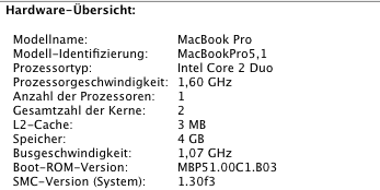

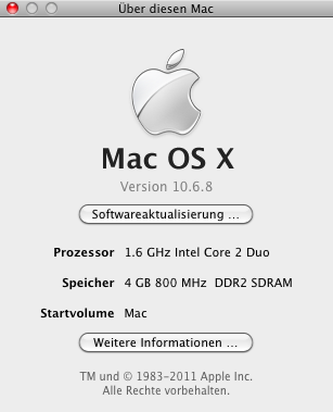

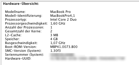

PookyMacMan Posted February 10, 2012 Share Posted February 10, 2012 By default, OS X cannot detect what your machine is because it is not a "real Mac". The identification technology Mac OS uses is called SMBIOS. Therefore, to identify your computer we need to create a preference list (known as plist) with the info which Chameleon can pass on to OS X. Right now your computer is being identified as a MacBook Pro. This is just a guess, but if the model does not closely correspond with your computer's specs, there may be some issues. You can check this in the top listing of System Profiler (it's called Hardware, I believe) The other thing is, can you turn Bluetooth off in Windows? Your card may also not support on/off functions... Link to comment Share on other sites More sharing options...
sukati Posted February 10, 2012 Author Share Posted February 10, 2012 Hi, thanx for the info about SMBIOS. Here are screenshots: Strangely it says I have a 1.6 GHz, in real it is 2.26 GHz. I can switch BT on and off in Win7 by a batch script (BTon,off.bat) that I googled and adapted to my Hardware ID. Link to comment Share on other sites More sharing options...

LatinMcG Posted February 10, 2012 Share Posted February 10, 2012 MacBookPro4,1 is the wrong one to use.. no wonder u have lag and no wireless try MacBook5,1 in /Extra/SMBIOS.plist Link to comment Share on other sites More sharing options...
PookyMacMan Posted February 10, 2012 Share Posted February 10, 2012 Gehen Sie voran und tun Lion jetzt. Es ist eigentlich besser auf Snow Leopardvor dem Lion dennoch installieren. Persönlich Ich mag die xMove Führung;google it es ist genial. Link to comment Share on other sites More sharing options...
sukati Posted February 10, 2012 Author Share Posted February 10, 2012 MacBookPro4,1 is the wrong one to use.. no wonder u have lag and no wireless try MacBook5,1 in /Extra/SMBIOS.plist How do I set that up? Gehen Sie voran und tun Lion jetzt. Es ist eigentlich besser auf Snow Leopardvor dem Lion dennoch installieren. Persönlich Ich mag die xMove Führung;google it es ist genial. Ok, I'll try to install Lion. But I don't wanna pay for it Can you send me a link (PM) where I can get a proper version of Lion?? What do I have to take care of when searching for it? Does any Lion-Version work? Can I keep my files and documents from SL or will it be wiped with installation of Lion? Link to comment Share on other sites More sharing options...

sukati Posted February 10, 2012 Author Share Posted February 10, 2012 Ok, seems I managed to install an org.chameleon.Boot.plist and a smbios.plist in /Extra directory. Do they override the com.apple.boot.plist? Here is my smbios.plist, did I do it right? <?xml version="1.0" encoding="UTF-8"?> <!DOCTYPE plist PUBLIC "-//Apple//DTD PLIST 1.0//EN" "http://www.apple.com/DTDs/PropertyList-1.0.dtd"> <plist version="1.0"> <dict> <key>SMbiosversion</key> <string>MBP51.88Z.00C1.B03.0802271651</string> <key>SMcputype</key> <string>769</string> <key>SMexternalclock</key> <string>1066 MHz</string> <key>SMfamily</key> <string>MacBook Pro</string> <key>SMmanufacturer</key> <string>Samsung</string> <key>SMmaximalclock</key> <string>2.26 GHz</string> <key>SMmemmanufacturer_1</key> <string>No Name</string> <key>SMmemmanufacturer_2</key> <string>Samsung</string> <key>SMmempart_1</key> <string>M2N2G64TU8HG4B-AC</string> <key>SMmempart_2</key> <string>M470T5663QZ3-CF73Q</string> <key>SMmemserial_1</key> <string>84723041</string> <key>SMmemserial_2</key> <string>785544B7</string> <key>SMmemspeed</key> <string>800</string> <key>SMmemtype</key> <string>19</string> <key>SMproductname</key> <string>MacBookPro5,1</string> <key>SMserial</key> <string>CK103927666D</string> </dict> </plist> Here is a pic of my MacBookPro5,1 The CPU-Speed is still lying. Can not deactivate Bluetooth. Touchpad doesn't work. => works! I tried it with the file you uploaded in this tread. Thanx man! One step nearer to a perfect system! Webcam doesn't work. Mic doesn't work. Link to comment Share on other sites More sharing options...

LatinMcG Posted February 11, 2012 Share Posted February 11, 2012 missing <key>SMboardproduct</key> which means u found that somewhere from last year that someone posted here is one i recomend <?xml version="1.0" encoding="UTF-8"?> <!DOCTYPE plist PUBLIC "-//Apple//DTD PLIST 1.0//EN" "http://www.apple.com/DTDs/PropertyList-1.0.dtd"> <plist version="1.0"> <dict> <key>SMbiosdate</key> <string>04/27/09</string> <key>SMbiosvendor</key> <string>Apple Inc.</string> <key>SMbiosversion</key> <string>MB51.88Z.007D.B00.0901301153</string> <key>SMboardmanufacturer</key> <string>Apple Inc.</string> <key>SMboardproduct</key> <string>Mac-F42D89A9</string> <key>SMfamily</key> <string>MacBook</string> <key>SMmanufacturer</key> <string>Apple Inc.</string> <key>SMproductname</key> <string>MacBook5,1</string> <key>SMserial</key> <string>changeme</string> <key>SMsystemversion</key> <string>1.0</string> </dict> </plist> did u set to Yes GeneratePStates and GenerateCStates ? pooky is right on the name of boot.plist... the version change is in 2.0 RC5 svn 102x so if youre using 2.1 u need org.cham... Link to comment Share on other sites More sharing options...
