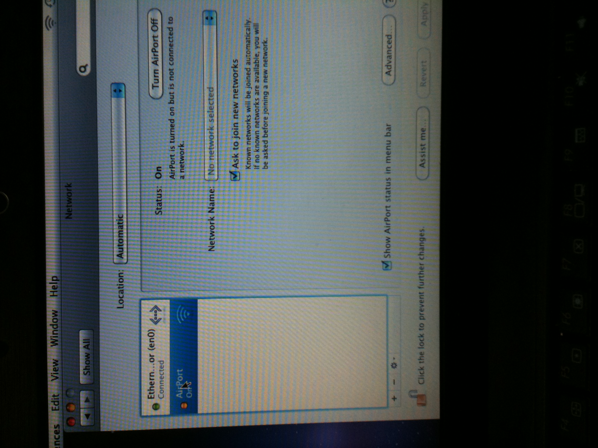

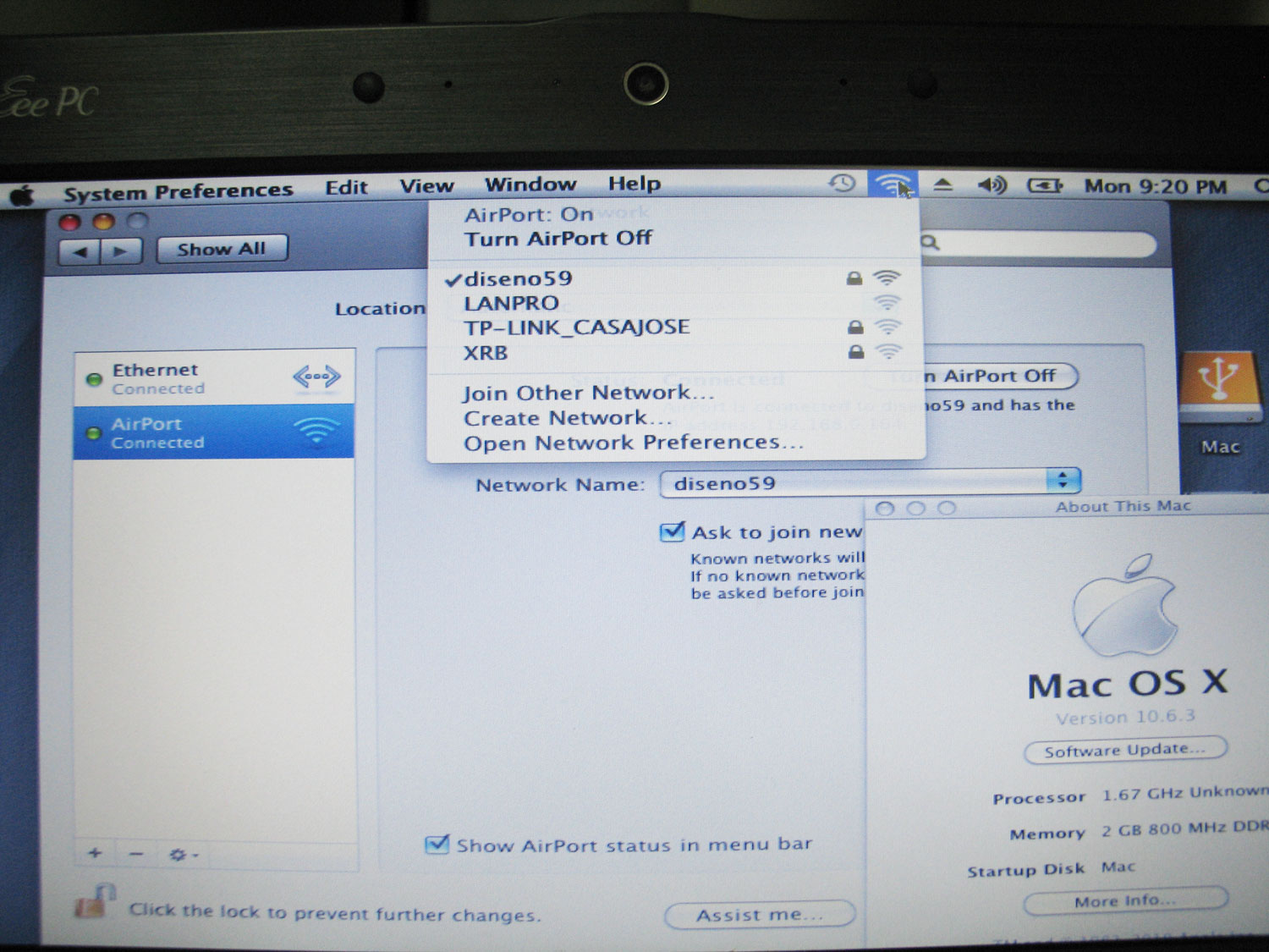

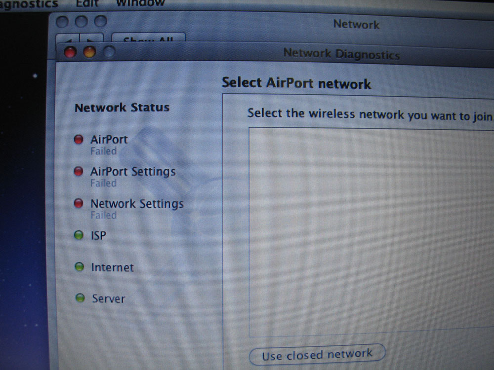

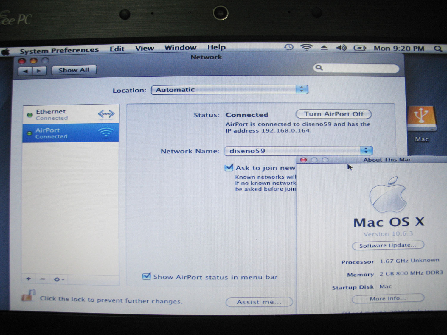

davicon Posted August 16, 2011 Author Share Posted August 16, 2011 Tirando la toalla ja ja ja Bueno he hecho de todo y nada con el bendito WIFI por los momentos me he dado cuenta que usando unos programitas sacados el iAtkos S3 de atheros y utility atheros me corre la red con el kext IO80211 original de apple pero no me deja ver ninguna red ni la mia. Pero todo perfecto con el ethernet pongo unas fotitos Link to comment https://www.insanelymac.com/forum/topic/265012-instalar-snow-en-asus-eee-pc-1001-pxd/#findComment-1735357 Share on other sites More sharing options...

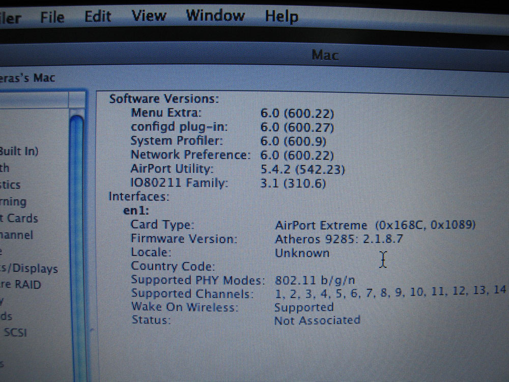

davicon Posted August 16, 2011 Author Share Posted August 16, 2011 Wifi y Ethernet en Asus EeePC 1001PXD COMPAÑEROS NO LES MIENTO CON EL IATKOS S3 10.6.3 TENGO WIFI Y ETHERNET PERO QUIERO UNA INSTALACION RETAIL QUE FUNCIONA MUCHO MEJOR Y NO CONSIGO PONERLE WIFI, PORQUE YA TENGO ETHERNET DONDE ESTARA LA CLAVE QUE HARA IATKOS PARA QUE SNOW RECONOZCA LA WIFI. BUENO CUANDO VOY AL SYSTEM PROFILER DEL IAKTOS EN EL APARTE DE ETHERNET CARDS VEO QUE HAY 2 PUERTOS EL ETHERNET PCI Y EL pci168c,2b, precisamente en este puerto monta y reconoce el kext AirportAtheros21.kext que en el retail no lo hace creo que ahi debe estar el asunto, este kext se encuentro dentro del IO802100Family.kext dentro de Link to comment https://www.insanelymac.com/forum/topic/265012-instalar-snow-en-asus-eee-pc-1001-pxd/#findComment-1735390 Share on other sites More sharing options...
