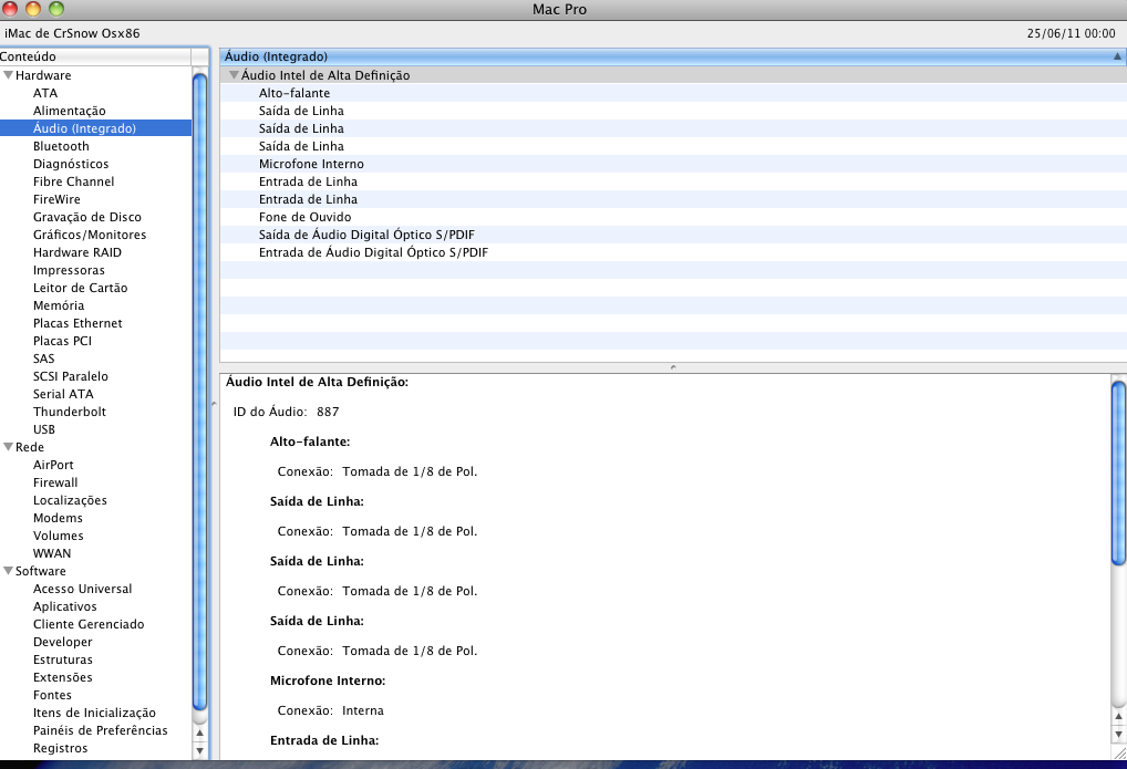

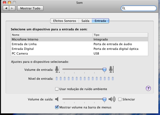

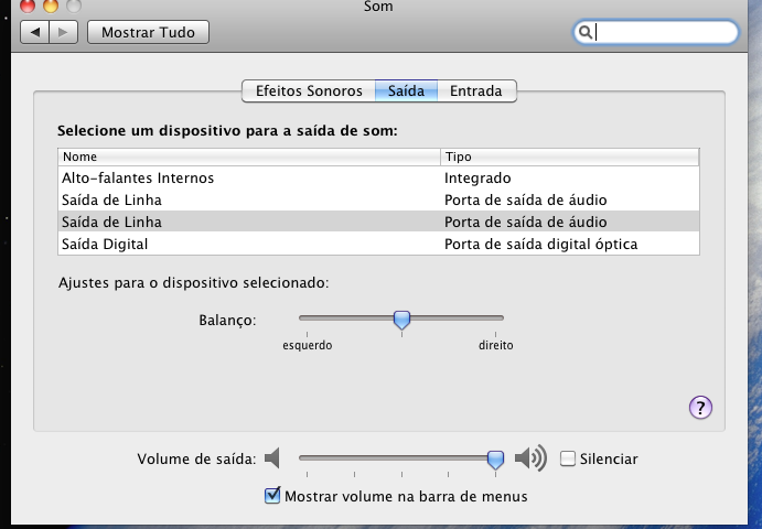

Deu errado com essa kext.
Eu fiz mais algumas tentativas,vou postar aqui o material todo,pq não obitive sucesso por completo.
Tudo reconhecido,mais sem audio, :D
Attached File  Captura_de_tela_2011_06_24___s_23.59.44.png   7.03KB   26 downloads
Attached File  Captura_de_tela_2011_06_25___s_00.00.13.png   124.23KB   59 downloads
Attached File  Captura_de_tela_2011_06_25___s_00.01.04.png   69.24KB   54 downloads
Attached File  Captura_de_tela_2011_06_25___s_00.01.17.png   68.75KB   26 downloads
Bom usei essa kext legacy:Attached File  ALC887_888b.kext.zip   8.71KB   51 downloads
AppleHDA.kext para ALC887:Attached File  AppleHDA.kext.zip   1.48MB   52 downloads
Meu dsdt.aml com HDEF e patch para ALC887:Attached File  dsdt.aml.zip   11.67KB   18 downloads
Bom é isso ai,mesmo com tudo reconhecido eu não tenho audio,se puderem ajudar e precisarem de mais informações é so socilitar eu posto aqui...ajuda :D

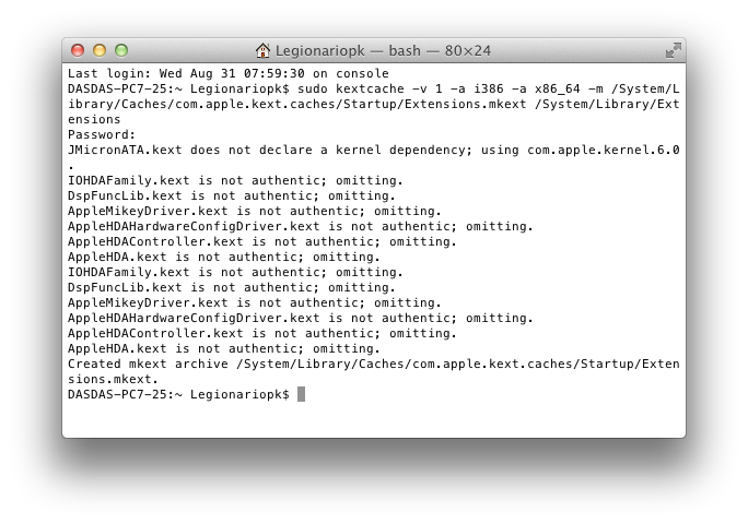

então cara eles são exatamente os mesmos nas duas kexts! visto isso eu fiz o teste aqui mas não to conseguindo gerar o mkext de cache para o sistema
me retorna isso aqui:
Attached File  Captura_de_Tela_2011_08_31___s_08.05.14.png   84.01KB   22 downloads
#15
oldnapalm

Se são os mesmos a kext deve ser 10.6.2, na do Lion certamente tem que aplicar o patch no binário, tente com o mesmo da ALC888.
Esses erros devem ser por causa das permissões.
Old tive progresso! fiz o seguinte instalei o windows em outro HD instalei os drivers configurei a bios mas antes atualizei pra versão F5
extrai meu novo DSDT ( ja que mudou a bios....) apliquei o auto patch e peguei um programinha com os codecs da gigabyte ( aqui é meu pulo do gato) apliquei esse patch HDEF abri o DSDT com DSDT editor e lá estavam os números que eu precisava
8708EC10 ( pode incluir no tópico por favor?) para o codec ALC888b
então eu terminei o processo! o unico problema era aquele que eu falei sobre o cache
reparei as permissões todos os erros "omitting" desapareceram EXCETO o da AppleHDA.kext!! é mole meu amigo ? kkkkk
e agora? alguma idéia?
xD hackintosh tem desses mistérios....

Como você reparou as permissões? Tenta reparar manualmente
http://www.insanelym...howtopic=209655
Se continuar o problema talvez você tenha editado algo errado no plist, você usou o PlistEdit Pro?
