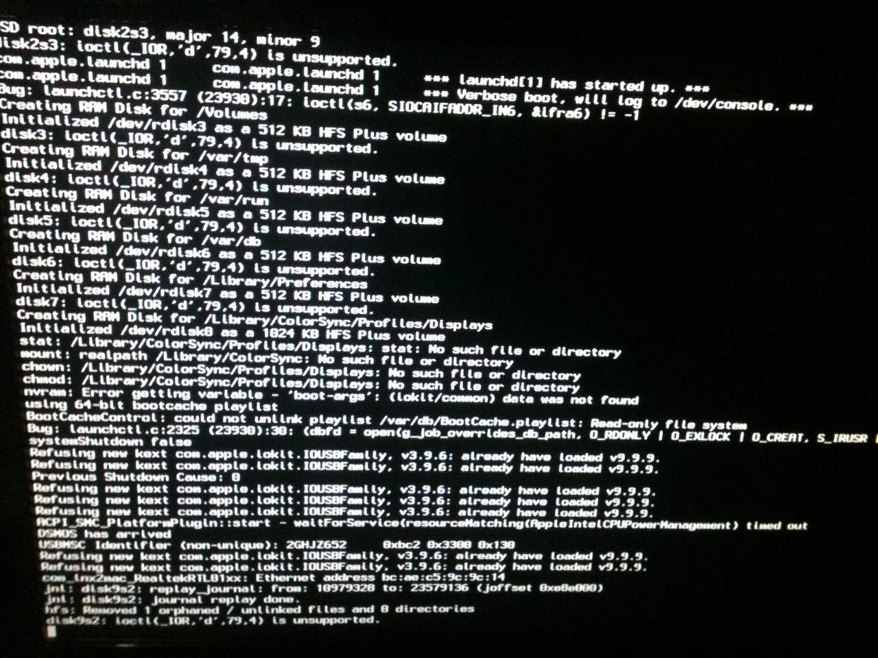

Só me falta o som e n\ao consigo ver os discos SATA.
O Net para a Realtek fui á página do marca e estava lá a actualização para MAC.

Sim já coloquei nas preferencias do Finder o visto nos discos, mas nada só vejo o disco do Snow Leopard que é um IDE, será que tem alguma coisa a ver com o facto de os outros 2 serem SATA e faltar-me algum Kext para os poder ver?
Quanto ao VoodooHda, sim fiz desta forma, coloquei em sistema/biblioteca/extensoes e corri o Kest Utility, 2 vezes por na primeira ele dá sempre uma mensagem a dizer que o kext bla bla bla bla, então corro 2 vezes o KU.
Vou tentar outros VoodoHDA.

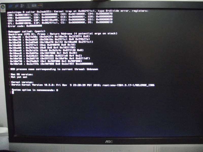

Já tentei assim também, despluguei tudo até as usbs, desabilitei a rede onboard e nada.

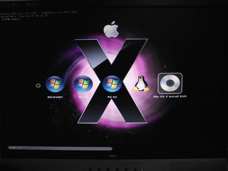

O que vem a ser esse "rd(0,0)/Extra/modbin_kernel"? Que só com ele consigo entrar na instalação.
kernel modificado
use somente um tópico, poste suas perguntas lá ou aqui, pra não "embolar" o meio de campo :)
Deu certo agora, desativei a opção "Max CPUID Value Limit" no BIOS, sujerido pelo nosso amigo oldnapalm
Agora é só atualizar e ajustar os detalhes, se bem que rodou perfeito com tudo funcionando.

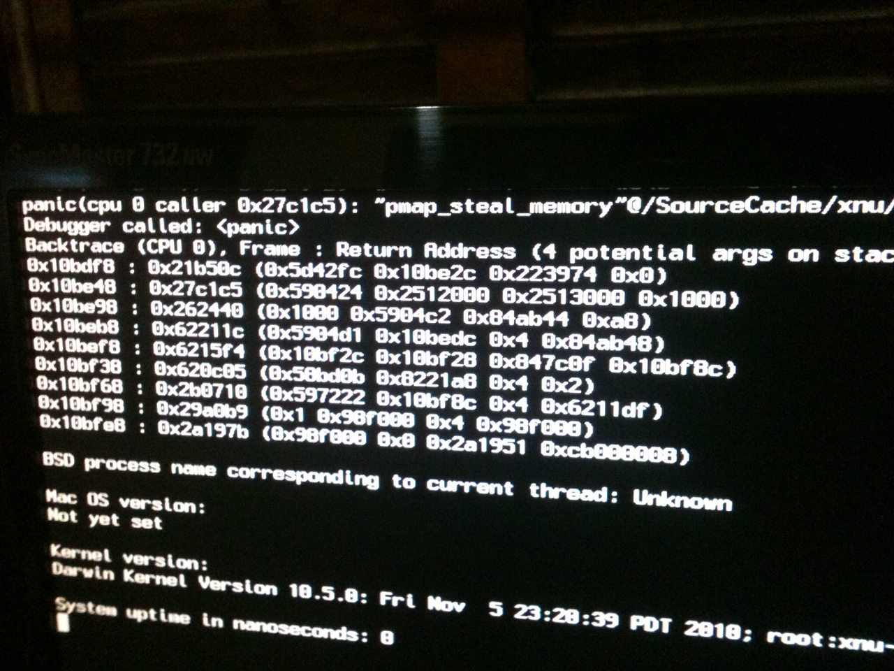

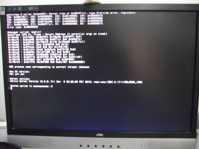

Estou com a mesma tela de KP do Paulo Guedes quando a "Max CPUID Value Limit" esta "Desativada" na BIOS, mas quando eu aitvo ela tenho outra KP:
Unable to find driver from this platform: /ACPI ....
boot -x e nada tambem.
sera que tem alguma configuraçao na BIOS para alterar?? SATA esta em AHCI, ACPI estao os dois valores Enabled.

O normal é funcionar com a "Max CPUID Value Limit" desativada.
Você tentou com "busratio=20"?
Também pode tentar com "cpus=1" e "maxmem=2048", ou todos combinados.

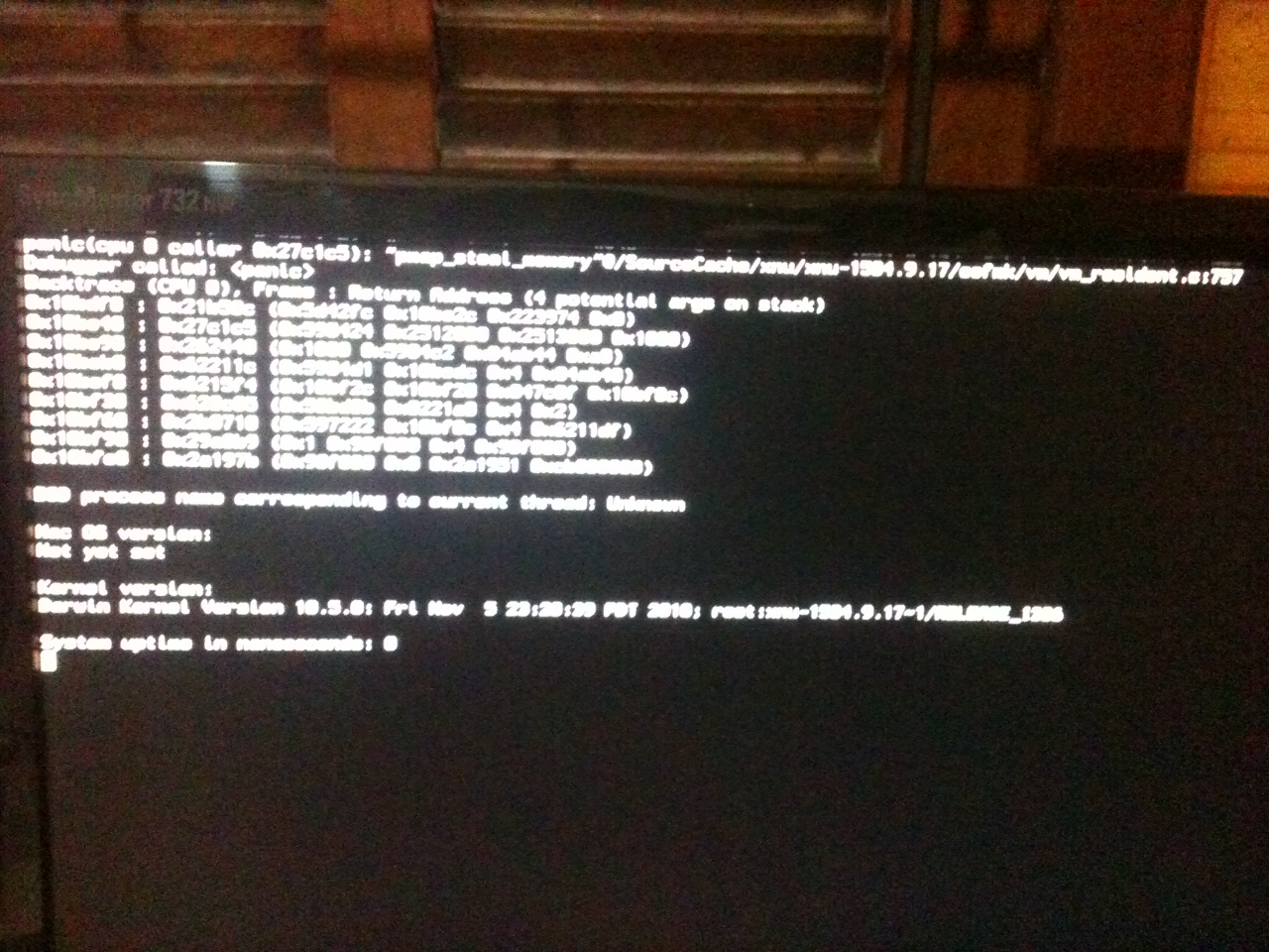

Pessoal, ja tentei instalar varias vezes com aqueles cds da net, e agora comprei o retail e mesmo assim nao da dando.
estou fazendo boot conforme a explicação deste topico, mas ele nem chega a ir pra tela de instalacao.
coloquei os parametros: cpus=1 busratio=22 -x
tambem tentei: -x
depois: busratio= 22 -f -v -x
nada vai...
segue a foto da tela que ele para sempre. socorro!!
ps: uso intel i7 870
placa mae asus
