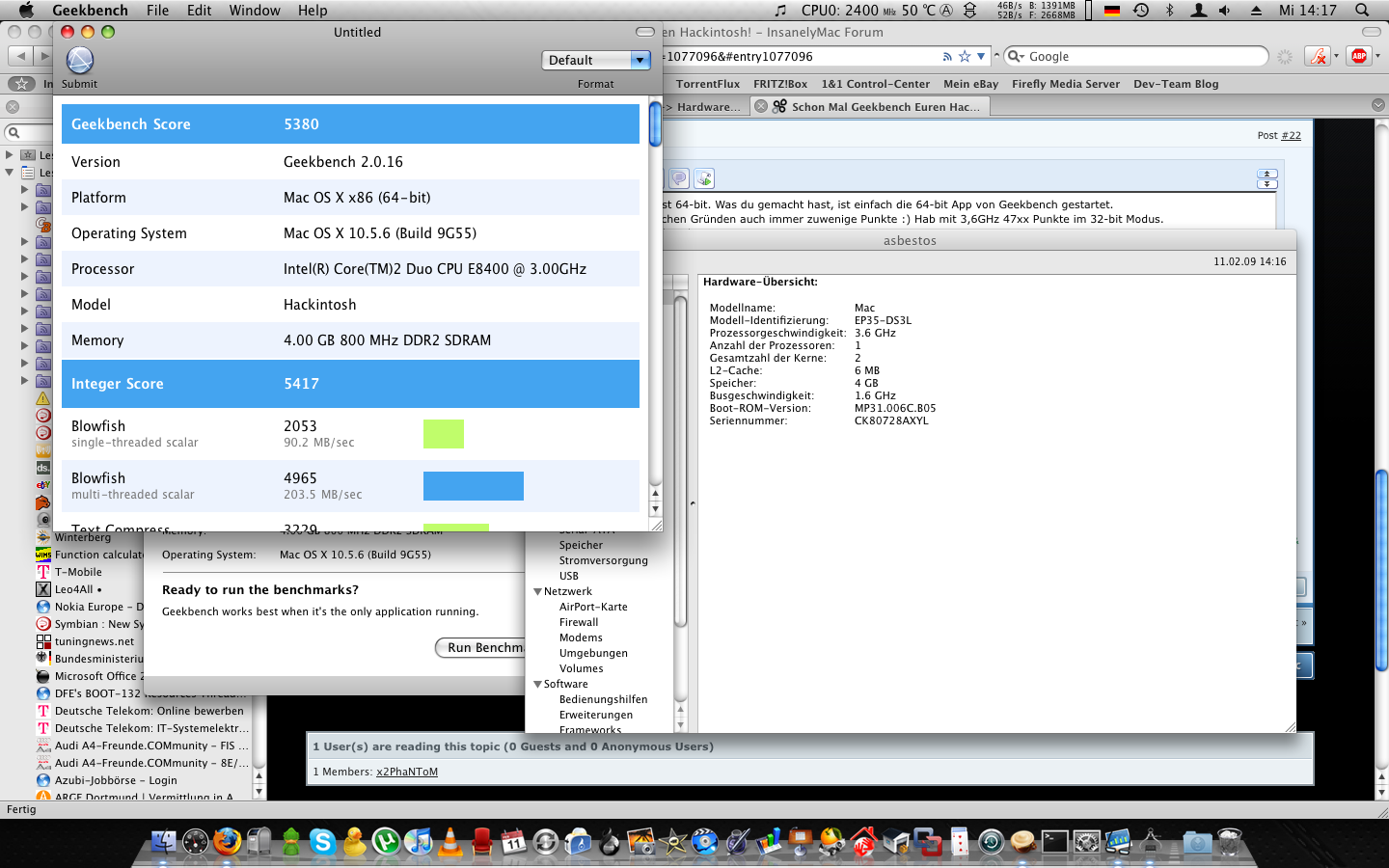

Und mitm overclocken kenn ich mich ganz gut aus :) Is nich das erste Mal dass ichs mache. Wollt nur deine Spannung wissen, um mich etwas danach zu richten. Ist mein erster Intel prozessor, hatte davor immer AMDs. Hab außerdem nich den besten Kühler um den VCore noch mehr zu erhöhen. Hab erstmal bei 3,6GHz und 1,225V aufgehört. Muss mir mal nen anständigen Kühler zulegen.
Trotzdem hast du irgendwie zuwenig Punkte, es kann doch nciht sein, dass du trotz 900MHz mehr nur ca. 200 Punkte mehr hast. Kann es sein, dass deine CPU zu heiß wird und sich deswegen runtertaktet? Hast du mal die Temperaturen überprüft?
Hm...wundert mich dass du mit 2,6GHz 4000 Punkte hast.
Hast nen E7300, oder? Den hatte ich auch mal, hatte aber definitiv weniger Punkte. Hab jetzt mit 3GHz so ziemlich genau 4000 Punkte (32bit, 4500 64bit)
Irgendwie ist Geekbench da nich so vergleichbar....
//EDIT: Achja, mit Vista hat man in etwas genau soviele Punkte, wie mit OSX auch.

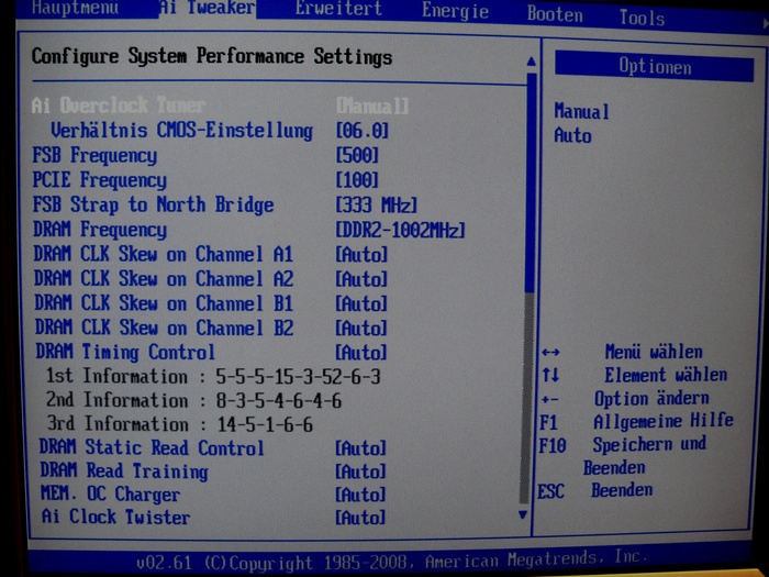

Hi schau meine durchgeführte Test, da kannst sehen was ich meine mit Bustakt, Greift Mac sich den CPU und Putsch den entsprechend nach eingestellte Bustakt, den Timing von speicher ist dem egal was da eingestellt ist, zumindest jetzt was ich resultieren kann auf meinen Hackintosh, den in normal Fall ist eingestellt bei mir meistens Cpu 6x500 Mhz = 3000 Ghz daraus ergibt sich ein Bustakt von 2000 und speicher steht Teile 1:1 also Ram @1000...
Hier in mein Test das Ergebnis Cpu 3870 Ghz ist ein Bustakt vom 1720 und bisher das beste Balance Punktmässig mit Geekbench obwohl nach deine sicht musste mehr sein bei 4.5Ghz
Versuch bitte Mal bei deine Machine Cpu einstellen 6x500 also ist ja 3 Ghz kannst mit gleicher Vcore
fahren musste auch Packen, und schau dein Cpu Takt mit System Mac würde Interssante vergleich! :P
Mein Speicher packt die 500MHz nicht :blink:
Ist stinknormaler Kingston RAM.
Wie gesagt mit 4.5 GHz müsstest du theoretisch die meisten punkte haben, weil deine CPU dann mit 9x500 laufen würde. D.h. du hättest deine 2GHz Bustakt UND 4.5GHz CPU-Takt.
Und außerdem kann Mac OS deine Speichertimings nicht verändern. Alles was du im BIOS eingestellt hast bleibt auch so.

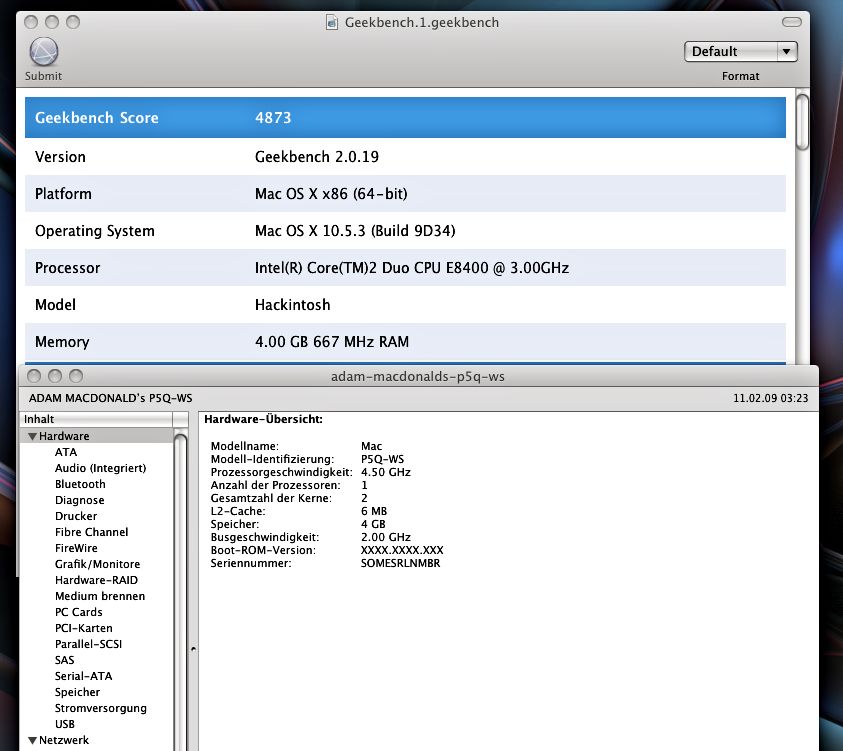

Also hab den E6750 und 4 GB Ram ... unter SysInfo wird aber angezeigt dass mein CPU 4 GHz
Ich habe den q6600 bei stabilen 4x3GHz(falscher smbios), Ergebnis: http://browse.geekbench.ca/geekbench2/view/111307
Also Quad ist schon eine Rakete, aber laut Geekbench hast du 4x4Ghz was zeigt Dir System Info?
Und wie kommst darauf falsche Smbios? Ich mein du hast doch Retail drauf oder nicht, seitdem du hast auch die Smbios geändert?
@x2PhaNToM
Ich habe 4x mal da geekbench unter andrem eines davon nur den Bustakt erhöht das heißt 6x500 ergibt ein Takt von Cpu 3Ghz laut Asus Bios Bus Frqency 2000, allerdings zeigt mir Mac System 4.5Ghz im Speedstep den C1 ist auch eingeschaltet, und komisch ist takte ich den CPU 9x430 zeigt mir Bios 3.87 Ghz bzw. auch Win, und das gleicher zeigt mir Mac als system info, und wie es aussieht geekbench auch, und kurz gesagt dazu Cpu Bus freqency 1720 ergibt ein Takt 9x430 also insgesamt 3.87 Ghz, was will ich sagen das Mac sehr wahrscheinlich richtet sich nach Busfreqency sein CPU Takt, den wie kann ich mir das sonst erklären mit Cpu Takt 6x500 muste auch drei 3.Ghz sein oder nicht? warum zeigt System wie Geekbench auch 4.5 Ghz >ist jetzt Busfreqency dafür verantwortlich oder wie soll mal das verstehen.
Servus,Frankyboy
Ich habe nix geändert...eben und mein System auf 3GHz getaktet. Bei Sys Infos bekomme ich zur Hardware keine Anzeige, was mich aber auch nicht weiter stört. Smbios ist eh nur optisch. Geekb. zeigt nun 4GHz an + 4GB was falsch ist.
Genau das ist auch dein Problem Frankyboy. Deine CPUInfo wird einfach falsch ausgelesen. (bei 6x500)
Wenn im BIOS 6x500 eingestellt ist, kann da das Betribssystem von alleine (ohne irgendwelche OC-Tools) nichts machen.
