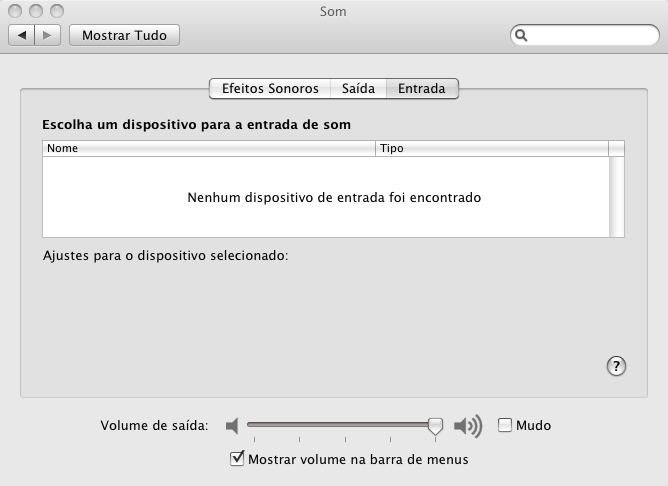

o azalia é 2ch, nao tem suporte a mic. com ele. se vc dissece o codec da sua placa de audio ajudaria muito.
se for um realtek (ALCxxx) ve os drivers do taruga, fizeram meu mic. funciona (alc883, acer aspire 3690).
se for uma daquelas ADI esquece, so funciona 2ch com o appleazaliaaudio.kext modificado com o dev id/ven id.
Compra uma plaquinha de som USB --3d sound.eh baratinha,tinha no mercado livre,pluga e escolhe ela na tela do som em preferencias---meu laptop funciona com ela...

Estava com som "out" mas sem microfone,em uma pl mae Abit I-45cv coloquei uma plaquinha usb com chip da C-MEDIA e ativei ela nas preferencias -SOUND.
Agora com som o"out" e" in" para o dia a dia da para levar bem
no mercado livre R$25,00-- 3d SOUND--

Como vejo qual o modelo da minha placa de audio? sei que eh uma HDA, quero fazer o microfone funcionar. como eu sei qual a minha? tipo: ALCXXX??
placa de som usb é mais um trmbolho pra carregar imho.
se ela funciona saida de som no azalia possivelmente é alc88x, neste caso da pra ir testando os drivers do taruga, sao uns 3 ou 4.
tambem da pra fazer o dump do codec por um live cd do linux e utilizar o hdapatcher pra fazer um kext para sua placa.
ps: hdapatcher fez com q o shutdown nao desligasse completamente meu note (leds ligados e fan rodando). solucionado com alc883 add0 do taruga.
