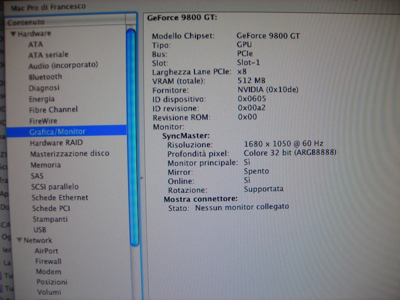

cesco83 Posted May 17, 2011 Author Share Posted May 17, 2011 Sisi! Installa il comboupdate 10.6.7 Fatto aggiornamento combo 10.6.7 Risultati: avviato con -x e -v ma il risultato e' stato lo stesso, caricamento ( che mi sembra normale) Scatto una foto e posto a brevissimo ma dopo il caricamento senza bloccarsi con un errore leggibile a mio parere Rimane a schermo nero... Qualcuno sa cosa posso fare per ritornare a prima Dell aggiornamento senza reisntallare tutto ? A breve posto l'errore... Link to comment https://www.insanelymac.com/forum/topic/257109-risolto-inst-106-tutto-funzionante-senza-nessuna-modifica/#findComment-1685117 Share on other sites More sharing options...
buoo Posted May 18, 2011 Share Posted May 18, 2011 Schermo nero? La scheda video non va? Link to comment https://www.insanelymac.com/forum/topic/257109-risolto-inst-106-tutto-funzionante-senza-nessuna-modifica/#findComment-1685291 Share on other sites More sharing options...
cesco83 Posted May 18, 2011 Author Share Posted May 18, 2011 Schermo nero? La scheda video non va? Ho pensato la stessa cosa, anche perché nella cartella extra non vedo kext video ed io di sicuro non ne ho aggiunto di sicuro per la geforce 9800gt ( forse durante l installazione ho flaggato NVenabler ma non ne sono sicuro) C'e qualcosa che posso fare adesso ? o devo reinstallare tutto per forza ? Il segnale video ad un certo punto smette proprio e rimane solo la retroilluminazione del display.. Stasera appena arrivo a casa posto la foto con l avvio -v così qualche persona più esperta mi può aiutare a che in questa direzione. Grazie infinite! Link to comment https://www.insanelymac.com/forum/topic/257109-risolto-inst-106-tutto-funzionante-senza-nessuna-modifica/#findComment-1685481 Share on other sites More sharing options...

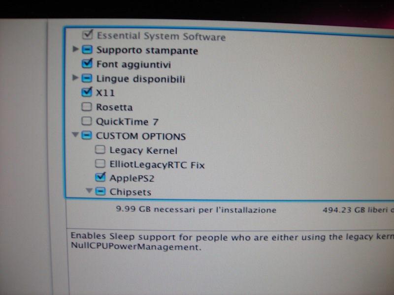

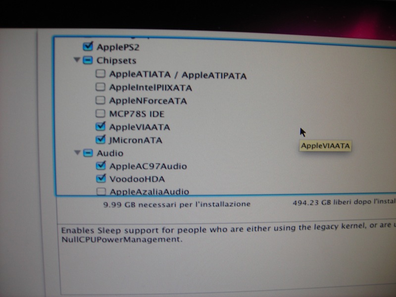

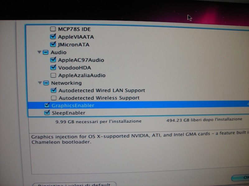

cesco83 Posted May 18, 2011 Author Share Posted May 18, 2011 aggiornamento: ho reinstallato tutto,Tutto funziona come prima, vi posto le foto del menu di installazione. Non so se può essere d'aiuto, ma ho notato che nella cartella sistema/libreria/extension/ ci sono 200 kext diversi che non utilizzo.. (tipo di ati intel gma950 gma3100 raid etc..) spero possa esservi utile.. Link to comment https://www.insanelymac.com/forum/topic/257109-risolto-inst-106-tutto-funzionante-senza-nessuna-modifica/#findComment-1685632 Share on other sites More sharing options...

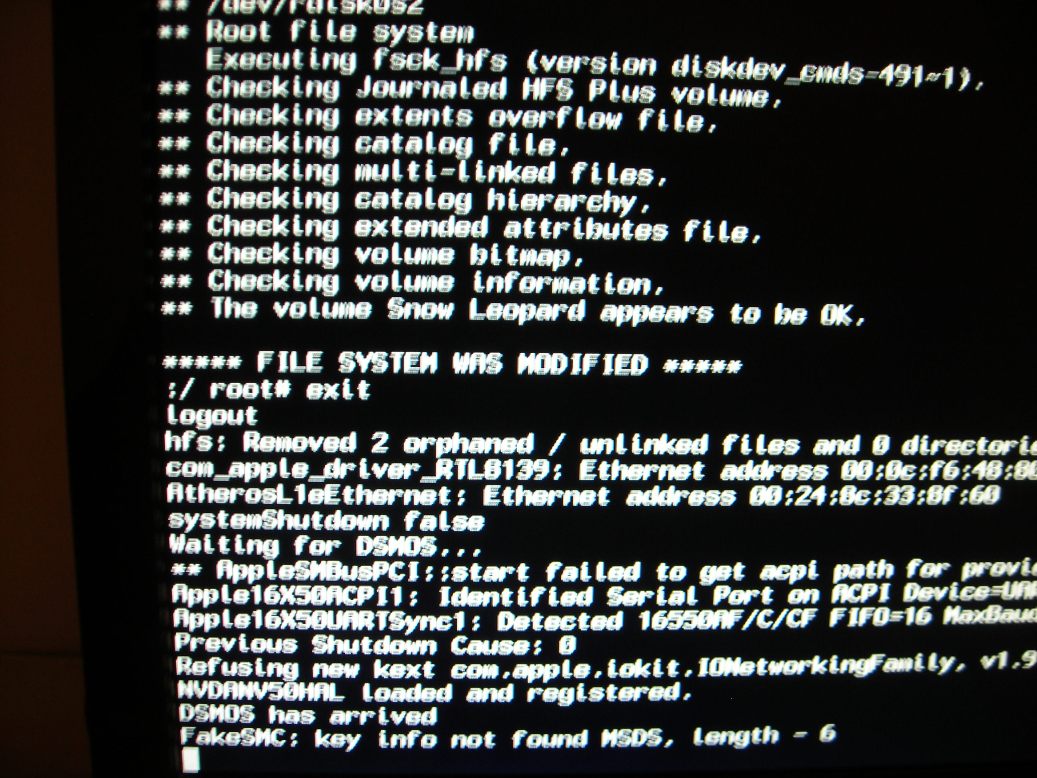

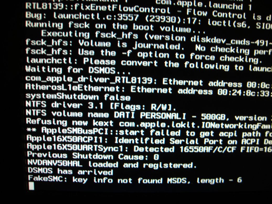

cesco83 Posted May 19, 2011 Author Share Posted May 19, 2011 qui è dove si ferma.. se qualcuno riesce ad estrapolarne informazioni. grazie a chi mi aiuterà.! Link to comment https://www.insanelymac.com/forum/topic/257109-risolto-inst-106-tutto-funzionante-senza-nessuna-modifica/#findComment-1686067 Share on other sites More sharing options...
ytrox Posted May 19, 2011 Share Posted May 19, 2011 forse la causa è il bootloader a me succedeva una roba simile. tentar non nuoce Link to comment https://www.insanelymac.com/forum/topic/257109-risolto-inst-106-tutto-funzionante-senza-nessuna-modifica/#findComment-1686103 Share on other sites More sharing options...
cesco83 Posted May 20, 2011 Author Share Posted May 20, 2011 forse la causa è il bootloader a me succedeva una roba simile. tentar non nuoce Ok.. Scusa a la domand che sembrerà' banale.. Ma cosa dovrei fare al bootloader ? grazie mille !! Link to comment https://www.insanelymac.com/forum/topic/257109-risolto-inst-106-tutto-funzionante-senza-nessuna-modifica/#findComment-1686470 Share on other sites More sharing options...
ytrox Posted May 21, 2011 Share Posted May 21, 2011 reinstalla chameleon sulla partizione di nsow http://www.insanelymac.com/forum/index.php?showtopic=231075. prova a vedere se cambia qualcosa. comunque è strano che si pianti così.. hai abilitato l'apic support (ACPI APIC Support [Enable]) nel bios? io cambierei metodo di installazione cmq. ti consiglierei di estrarti un dsdt, una volta installato snow ,con un semplice dsdt autopatcher(google) (che per iniziare va bene).prendi il tuo dsdt e lo metti in extra. elimina in s/l/e nullcpupowermanagement, evorebbot, sleepenabler, disabler ecc (per farmi capire installa una versione retail e lasciala pulita). poi vedi se si avvia (tenta anche un boot a 32bit) Link to comment https://www.insanelymac.com/forum/topic/257109-risolto-inst-106-tutto-funzionante-senza-nessuna-modifica/#findComment-1686512 Share on other sites More sharing options...
buoo Posted May 21, 2011 Share Posted May 21, 2011 Raga questa è la scheda video che fa capricci. Link to comment https://www.insanelymac.com/forum/topic/257109-risolto-inst-106-tutto-funzionante-senza-nessuna-modifica/#findComment-1686577 Share on other sites More sharing options...
ytrox Posted May 21, 2011 Share Posted May 21, 2011 Raga questa è la scheda video che fa capricci. mm.. potrebbe sicuramente essere. allora via l'nvdaresman e l'nvdanv40/50 da s/l/e (non so, forse anche il device properties dal com.apple.boot.p se c'è) Link to comment https://www.insanelymac.com/forum/topic/257109-risolto-inst-106-tutto-funzionante-senza-nessuna-modifica/#findComment-1686633 Share on other sites More sharing options...
cesco83 Posted May 21, 2011 Author Share Posted May 21, 2011 reinstalla chameleon sulla partizione di nsow http://www.insanelymac.com/forum/index.php?showtopic=231075. prova a vedere se cambia qualcosa. comunque è strano che si pianti così.. hai abilitato l'apic support (ACPI APIC Support [Enable]) nel bios? ACPI APIC support era abilitato Era disabilitato il ACPI 2.0 support che ho abilitato ora, Adesso provo a fare un installazione senza selezionare nessun kext prima, e vi faccio sapere come va.. Grazie mille a tutti !!! Link to comment https://www.insanelymac.com/forum/topic/257109-risolto-inst-106-tutto-funzionante-senza-nessuna-modifica/#findComment-1686668 Share on other sites More sharing options...
ytrox Posted May 21, 2011 Share Posted May 21, 2011 ACPI APIC support era abilitatoEra disabilitato il ACPI 2.0 support che ho abilitato ora, Adesso provo a fare un installazione senza selezionare nessun kext prima, e vi faccio sapere come va.. Grazie mille a tutti !!! avrai comunque bisogno del nullcpupowermanagement suppongo (visto che non usi il dsdt) e del fakesmc. Link to comment https://www.insanelymac.com/forum/topic/257109-risolto-inst-106-tutto-funzionante-senza-nessuna-modifica/#findComment-1686682 Share on other sites More sharing options...

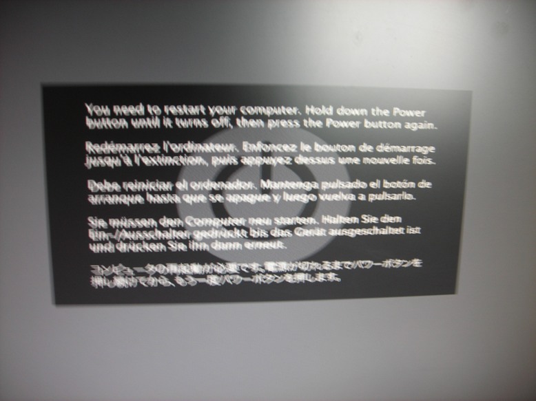

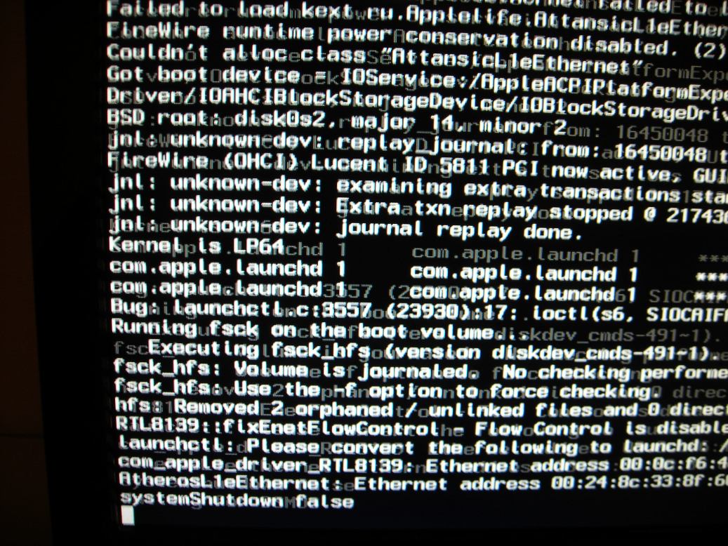

cesco83 Posted May 21, 2011 Author Share Posted May 21, 2011 altro aggiornamento. io bootavo snow leo retail con questo boot cd.. http://blog.nawcom.com/?p=446 facendo boot con [url="http://www.insanelymac.com/forum/topic/279450-why-insanelymac-does-not-support-tonymacx86/"]#####[/url] la risposta era questa: altro aggiornamento.io bootavo snow leo retail con questo boot cd.. http://blog.nawcom.com/?p=446 facendo boot con [url="http://www.insanelymac.com/forum/topic/279450-why-insanelymac-does-not-support-tonymacx86/"]#####[/url] la risposta era questa: può essere che sia perche ho attivato dal bios acpi 2.0 ? Link to comment https://www.insanelymac.com/forum/topic/257109-risolto-inst-106-tutto-funzionante-senza-nessuna-modifica/#findComment-1686683 Share on other sites More sharing options...
ytrox Posted May 21, 2011 Share Posted May 21, 2011 se posti una foto del kp in verbose mode (-v) magari posso provare a dirti qual'è il problema Link to comment https://www.insanelymac.com/forum/topic/257109-risolto-inst-106-tutto-funzionante-senza-nessuna-modifica/#findComment-1686685 Share on other sites More sharing options...
cesco83 Posted May 21, 2011 Author Share Posted May 21, 2011 se posti una foto del kp in verbose mode (-v) magari posso provare a dirti qual'è il problema Ok.. Adesso sto reinstallando tutto.. Faccio l aggiornamento e posto l errore in verbose mode Pero' mi si spegneva il segnale video, (monitor nero) faro' un video, così sara' più chiaro il problema... Link to comment https://www.insanelymac.com/forum/topic/257109-risolto-inst-106-tutto-funzionante-senza-nessuna-modifica/#findComment-1686689 Share on other sites More sharing options...
