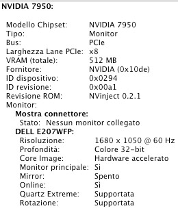

IronFly Posted April 6, 2008 Share Posted April 6, 2008 (edited) Aggiornata la guida con precisazioni. 10/04/08 un saluto a tutti, come vedete non sono un utente navigato del forum, ne tantomeno di Mac OSx (sono pochi giorni che ci smanetto) e cercando info su come far funzionare al 100% la mia scheda con pessima fama su Mac, mi sono imbattuto in mille richieste e zero aiuto. allora mi son detto, leggiamoci un pò il forum ed attiviamo l'auto apprendimento. modello di riferimento: XFX 7950gx2 512mb modello 520m. spero e presumo che questa guida vada bene anche per le altre marche di 7950gx2. Attrezzi del mestiere per installare la scheda: nvinstaller v.41: http://scottdangel.com/blog/?p=23 PACIFIST PLISTedit PRO http://www.fatcatsoftware.com/plisteditpro/ con Plistedit PRO perchè compaia la scritta del salvataggio, dovete modificare la stringa e dare invio in modo che passi a quella successiva, poi vedrete che nel pallino rosso compare un puntino nero, se provate a chiudere da li, da la schermata con l'opzione di salvataggio. kext helper: http://www.cheetha.net/Kext_Helper/Software.html Controllate di avere questo file con questa versione nelle extensions: GeForce7xxxGLDriver 1.5.26.7 (16.7.5f16) iniziamo col dire che non dovrete avere nessun driver NVIDIA installato nel vs Leopard 10.5.2 con Vanilla 9.2.2 (ora non chiedetemi se funziona anche senza Vanilla ), nel caso li abbiate ed avete usato la LEO4ALL vi conviene al boot aprire il terminal e digitare -s ; una volta terminato il caricamento principale (come ha spiegato lui nella prima pagina del suo thread) usate questi commandi: /sbin/fsck -fy /sbin/mount -uw / ./RemoveVideo e date 2 alle opzioni che vi appaiono e poi exit per bootare ed arrivare al desk di Leo. ok iniziamo con lo scompattare il nvinstaller tramite PACIFIST (vi conviene lanciare PACIFIST e dal programma fargli scompattare, altrimenti crasha.... LOL ) ed ad estrarre i seguenti file nel desktop: NVDANV10Hal.kext NVDANV20Hal.kext NVDANV30Hal.kext NVDANV40Hal.kext NVDANV50Hal.kext NVDAResman.kext GeForce.kext NVinjext.kext (qui potete scegliere tra la versione da 512mb liscia o la versione da 256mb per Vanilla (è da editare la quantità di ram), dipende quale va meglio per il vs sistema). ok, ora tanta pazienza, dovrete aprire tutti questi Kext cliccandoci sopra col tasto dx del mouse e scegliendo "mostra contenuto del pacchetto" arrivare fino al file denominato "Info.plist". il file apritelo con PLISTeditor PRO e al suo interno cercate la stringa: IOPCIPrimaryMatch fatte doppio click sui valori all'estrema destra e sostituite tutti i valori con il DEVICEID della vostra scheda grafica (l'ID lo trovate sulle specifiche del vs Mac) il mio è 0x0294 sapendo che la denominazione di NVIDIA è 10de, la stringa va scritta: 0x029410de <key>IOMatchCategory</key> <string>IOService</string> <key>IOPCIPrimaryMatch</key> <string>0x029410de</string> QUESTO IN TUTTI I FILE CHE HO SEGNATO PRIMA! nel caso usiate il nvinject.kext vanilla 9.2.2, dovete anche aggiungere la stringa corretta della quantità di ram della vs scheda (512mb nel ns caso...512x2 giusto!?) quindi sotto la voce: entries to add aggiungete la nuova voce: VRAM,totalsize DATA 00000020 salvate i vari file editati e lanciate il nvinstaller facendogli installare solo i nuovi kexts + framwork (la prima voce) e togliete la spunta sul resto. una volta installati non riavviate e non chiudete l'installer, ma lanciate il KEXT HELPER mettendogli dentro i vs kexts modificati......password...easy install....ok ORA RIAVVIATE incrociate le dita.....ed enjoy. Edited April 10, 2008 by IronFly Link to comment https://www.insanelymac.com/forum/topic/97845-guida-nvidia-7950gx2-leo-vanilla-922-qe-ci/ Share on other sites More sharing options...

Nasca Posted April 11, 2008 Share Posted April 11, 2008 Ciao, purtroppo non é andata bene ma ho fatto un pó di debug. Installando solo il NVinjext.kext 0.21 (MODIFICATO) la scheda viene riconosciuta come tipo e memoria (7950 GX2 1024MB, memoria 512Mb) Aggiungendo succesivamente NVDAResman.kext (sempre modificato(il tuo)) il sistema si blocca con il seguente errore: NVDA::start(display) <1> NVDA::start(display) <1> failed display : family specific matching fails Questo errore avviene anche con l'installazione Full e di consengenza non continua. Hai una idea ? Ho letto in un post di tiger che un errore simile potrebbe dipendere anche da IOGraphicsFamily.kext ma non saprei proprio deve mettere mano. Se ce la faccio oggi reinstallo e provo a fare tutta la procedura senza NVDAResman.kext. Magari é solo quello...... Ciao e grazie. Link to comment https://www.insanelymac.com/forum/topic/97845-guida-nvidia-7950gx2-leo-vanilla-922-qe-ci/#findComment-704749 Share on other sites More sharing options...
Nasca Posted April 16, 2008 Share Posted April 16, 2008 Finalmente sono riuscito a fare funzionare la 7950 GX2 ! Ciao IronFly, dopo (molte) ore di tentativi e modifiche ho provato a fare l'installazione senza usare il kernel Vanilla ma bensì quello di default di LEO4ALL V2. Ho scaricato il Latest_NVinject.0.2.1_512Mb.zip ed ho fatto la procedura da te descritta nel post principale. Va un po' meglio del solito: Schermo prima azzurro, poi nero e solo il puntatore del mouse in grafica, provo in provvisoria e funziona ! Provo a modificare in NVinject il valore di NVCAP che ottengo con NVCAP Maker 1.4.zip ed il Dump del Bios della mia scheda (procedura descritta nei post precedenti) ma purtroppo ancora niente. A questo punto scarico 512MB ROM Patcher.zip e modifico le ROM originali della mia scheda, la "Flashio" e MIRACOLO ! TUTTO FUNZIONA. Ora non so' quale di queste operazioni sia stata fondamentale ma di sicuro tutte insieme hanno dato risultato positivo. A puro titolo di curiosità allego le mie ROM di BACKUP e MODIFICATE (ATTENZIONE POTREBBERO RENDERE INSERVIBILE LA VOSTRA SCHEDA) e la procedura di flash: BackUp: nvflash -b -i0 backup1.rom" (Backup BIOS of Card#1) nvflash -b -i1 backup2.rom" (Backup BIOS of Card#2) Flash: nvflash -i=0 -4 -5 -6 -j FIXED1.ROM nvflash -i=1 -4 -5 -6 -j FIXED2.ROM Procedura comunque descritta in http://nvinject.free.fr/512Mb.html (ma per una scheda sola) Grazie ad IronFly per la guida e la collaborazione. Ciao, Nasca Nvidia7950_Bios_Mod.zip Link to comment https://www.insanelymac.com/forum/topic/97845-guida-nvidia-7950gx2-leo-vanilla-922-qe-ci/#findComment-711302 Share on other sites More sharing options...
