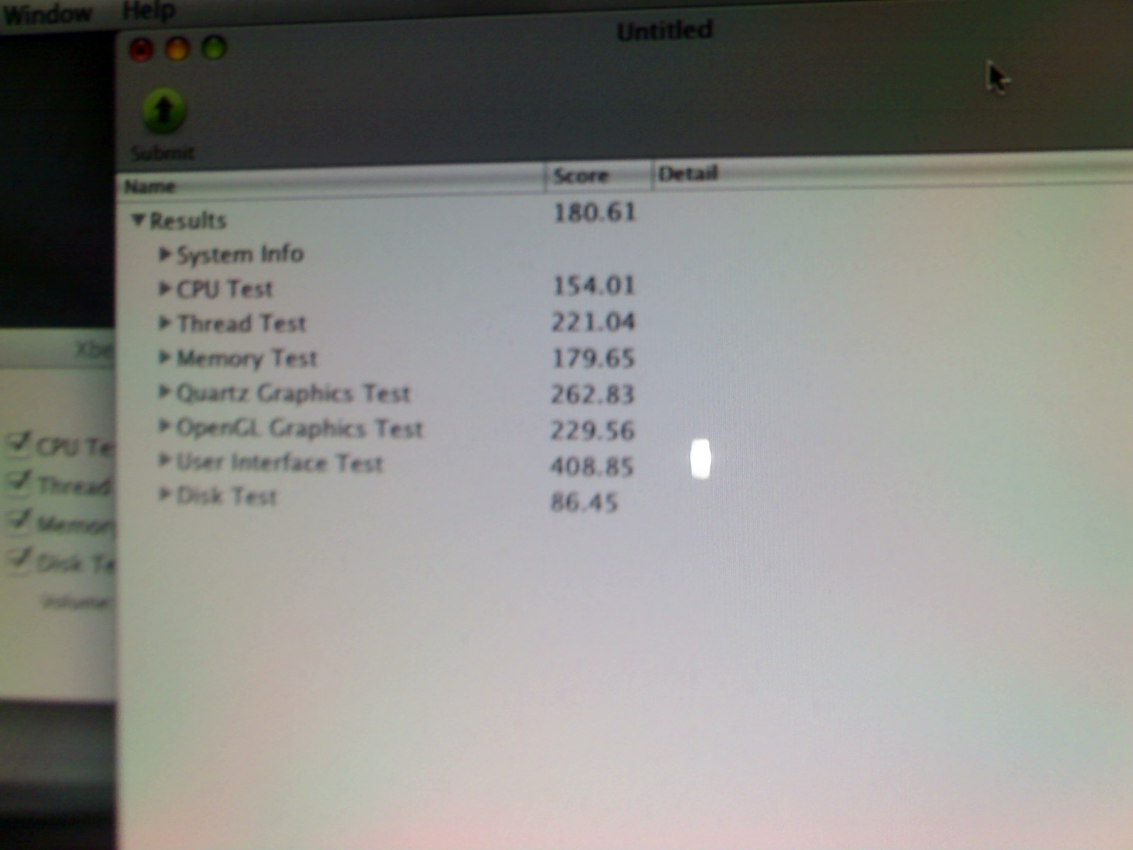

jabber47 Posted March 23, 2008 Share Posted March 23, 2008 La mia configurazione, standard così come quella che, da descrizione doveva essere la più performante e la meno problematica: -------------------------- Mb Asus p5w DH Deluxe (bios aggiornato al top dal sito asus: vers. 2602 2008/01/28 update ); Procio e6750 2,66 hz 4Mb cache; 4Gb (4x1Gb) DIMM TEAM ELITE gaming DDR2 Pc800 Scheda video nvidia geforce 7300gt 256Mb PciE (marchiata captiva) HDD Western digital Wd5000AAks 500 Gb 16Mb Sata DvD-+RW DL IDE HP 941 lightscribe completano la configurazione un alimentatore enermax 450W e un case modding modello BMW (alla potenza volevo unire la bellezza) completo poi di stupendo monitor Hp w1907v (costo totale dell'operazione monitor escluso 600,00 euri (che non sono bruscolini...)))) :PPPPP -------------------------- sin dalle prime installazioni, fatte sia con leopard che con Tiger, problemi su problemi (RtfM... read the Fu....ing manual)... col manuale sotto mano..... l'ho fatto. Ho cominciato a risolvere il problema, quando leggendo sui thread le cose più strane mi ritorna in mente più volte quel: Nella “Advanced Section” andate a “Onboard Devices Configuration” e settate “JMicron SATA/PATA Controller” su “Disabled“. Si, col cavolo... difatti in fase di installazione si deve settare su "disabled", quando si riavvia il pc, per far partire il sistema lo si deve porre su "enabled" IO HO RISOLTO COSI'. difatti in fase di installazione se il controller è enabled sia Tiger che Leopard non mi vedono il Disco, lo devo disabilitare... mentre al riavvio, OsX parte solo se tale Jmicron è abilitato... stò :pppppppppppppppp chissa come mai.... non solo, guardando sui thread si legge di performance da paura con schede e processori minori anche senza overclock.... invece Xbench a me da questi risultati (i migliori, perchè vi garantisco che i più scadenti, quelli si che sono da paura....) Results 89.37 System Info Cpu Test 79.03 Thread test 106.63 Memory Test 103.49 Quartz Graphics test 103.43 openGl Grapjics test 50.07 User Interface 228.35 Disk test 79.28 difatti i peggiori danno un "Results che si attesta intorno a 60.91".... L'installazione attuale monta una Halyway 10.5.2, che è alquanto instabile (il sistema comincia a cadere semplicemente a pezzi, appena utlilizzo preferenze di sistema: forse sono uno dei pochi che..... "parla ancora inglese...") mentre la migliore finora, anche se con performance sempre deludenti (il massimo Xbench è stato 67.88) è stata una MYZAR 10.4.9 col senno di poi, sto pensando seriamente di comprare una Asrock conroe 1333 - 667 (Xbench che partono da 115 senza overclock.... siamo pazzi con scheda video integrata e 2 Gb di ram da paaauuuuuuuurrrrrrraaaaaaaa...) voi cosa ne dite, sicuramente devo ricontrollare qualcosa.......... ma cosa ?? nel frattempo approfitto per reinstallare Myzar, almeno vi potrò scrivere dalla mia MelaTarrocca (a lungo andare il notebook pesa..... punto a favore della MelaApple) jabber47 Link to comment https://www.insanelymac.com/forum/topic/95264-configurazione-top-con-asus-dis-dh-deluxe-un-vero-flop/ Share on other sites More sharing options...

boxer2 Posted March 23, 2008 Share Posted March 23, 2008 Con la tua configurazione il punteggio è troppo, troppo basso. Pensa che io ho il tuo stesso hardware o quasi: CPU E6750. 2Gb RAM Kingston DDR2, Mobo: Asrock 1333-eSATAII, ASUS 7300GT. Senza overclock xbenbench mi spara un bel 175...... ed ho installato Leopard su un vecchio disco da 80 Gb e 2 Mb di buffer......(infatti proprio la sezione disco.. mi cala il punteggio di brutto) Link to comment https://www.insanelymac.com/forum/topic/95264-configurazione-top-con-asus-dis-dh-deluxe-un-vero-flop/#findComment-679232 Share on other sites More sharing options...

jabber47 Posted March 24, 2008 Author Share Posted March 24, 2008 aaaaaaaaaaaaagghhhhhhhhhhhh wehhh ce l'ho fattaaaaaaaaaaaaaa siete grandi mmiiitttttiiiicccckkkooooo siete dei mostri tu (osx86andrea) e punk.... grazie per il suggerimento... --------- Punk92 ha il suo sito http://insanelymac.net/ qui c'e' un area downlaod, puoi provare qualche pach http://insanelymac.net/index.php?option=co...;&Itemid=66 ------------------------ ho semplicemente scaricato la sua guida, come ha creato il mac pro ed ho cominciato a leggiucchiarmela fino a quando: ----------- Next image shows most of the SATA connectors. Plug the hard drive into the RED one. --------- il rosso?????? ma come, il manuale dice di "puttarlo" nel nero se non devi fare raid strani... è l'unica differenza, il resto era praticamente paritetica la confy del bios ed altro.... grazie tantissimo ora si che comincia ad andare... tranne per il fatto che vuole parlare per forza in inglese, e va in blocco "Preferenze.." se gli tolgo tutte le lingue... prossimo passo, riconfigurazione automatica della memoria (seguendo la guida l'ho impostata a 667, ma è una 800...) e poi overckoooooookkkkkk, so che il processore può andare ad oltre 4 Ghz.... :censored2: ..... non ci credo era un cavetto di m :censored2: :censored2: :censored2: :censored2: non ci credo...... jabber47 Link to comment https://www.insanelymac.com/forum/topic/95264-configurazione-top-con-asus-dis-dh-deluxe-un-vero-flop/#findComment-680559 Share on other sites More sharing options...
