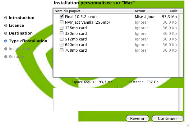

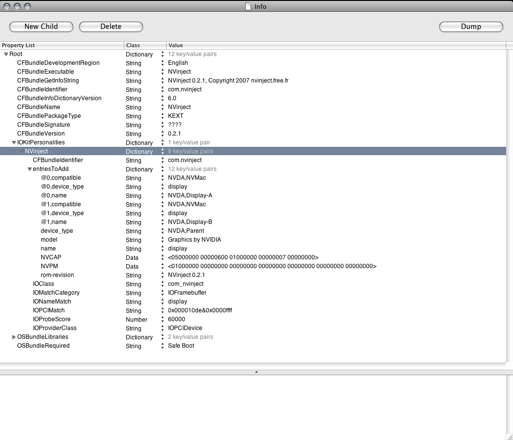

PM! Posted February 8, 2008 Share Posted February 8, 2008 # PARTIE 1 : SYMPTOMES : "Un seul des deux écrans (celui sur la prise VGA) affiche les infos de chargement avant que le système ne se charge... Instalaltion NVinstalleurV.31 (V.32 ; V.33) avec les deux écrans branchés sans plus de succès." # PARTIE 2 : How-To A savoir : Depuis les séries 8, les cartes Nvidia n'affichent plus les infos de chargement sur les deux écrans, vous pouvez donc être rassuré, votre carte fonctionne "normalement" (c'est idiot mais c'est comme ça). 1/ téléchargez la dernière version de Nvinstalleur (en V.33 à cette date) ici >>Un éternel MERCI à Alex pour héberger nos kexts favoris ! 2/ Installez le driver en dernière version : 3/ Reboot avec un seul écran branché sur la prise VGA 4/ Edition de NVCAP : >a- téléchargement de Property List Editor >>b-enregistrer le code suivant dans un fichier texte : 05 00 00 00 00 00 06 00 01 00 00 00 00 00 00 07 00 00 00 00 Trouvé ici >>>c- ouvrez avec Property List Editor le fichier /System/Library/Extentions/NVinject.kext/Content/Info.plist (clic droit afficher le contenu du paquet NVinject.kext) et editez la ligne NVCAP dans Root>IOKitPersonalities>NVinject>enteriesToAdd>NVCAP et remplacez les valeurs par celles plus haut (laissez les < et >). Possibilité d'éditer "graphics by nvidia" pour mettre NVIDIA 8500 GT. Cliquez sur Dump puis enreistrez le fichier sur votre bureau. >>>>d- Dans un terminal : sudo cp /Users/xxx/Desktop/Info.plist /System/Library/Extentions/NVinject.kext/Content/Info.plist puis : sudo chmod -R 775 /System/Library/Extensions/NVinject.kext/ sudo chown -R root:wheel /System/Library/Extensions/NVinject.kext/ 5/ Eteindre l'ordinateur 6/ Branchez l'écran que vous voulez comme écran principal sur la prise DVI, l'autre sur la prise VGA 7/ Bootez ! C'est gagné EDIT : Pour les fénéants je met aussi mon Info.plist modifié, ils n'auront plus qu'à faire les opérations 4-d à 7... Property_List_Editor.zip Info8500GT256.zip Link to comment https://www.insanelymac.com/forum/topic/86512-how-to-dual-screen-sur-8500gt-256mb/ Share on other sites More sharing options...

arno60 Posted April 1, 2008 Share Posted April 1, 2008 Et bien moi, tout a planté après cette manip'.... Message : "(error) Syncinfo : Boot-cache avoidance time-out !" Génial... Mais pourquoi ai-je voulu connecter un second écran ???? Link to comment https://www.insanelymac.com/forum/topic/86512-how-to-dual-screen-sur-8500gt-256mb/#findComment-692209 Share on other sites More sharing options...
PM! Posted April 2, 2008 Author Share Posted April 2, 2008 Laquelle de manip ? T'as édité ton Info.plist ou tu as pris le mien ? Décrit précisement ce que tu as fais... Tu as réparé les autorisations ? Link to comment https://www.insanelymac.com/forum/topic/86512-how-to-dual-screen-sur-8500gt-256mb/#findComment-693153 Share on other sites More sharing options...
