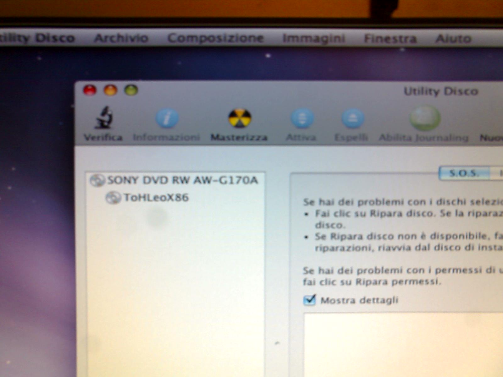

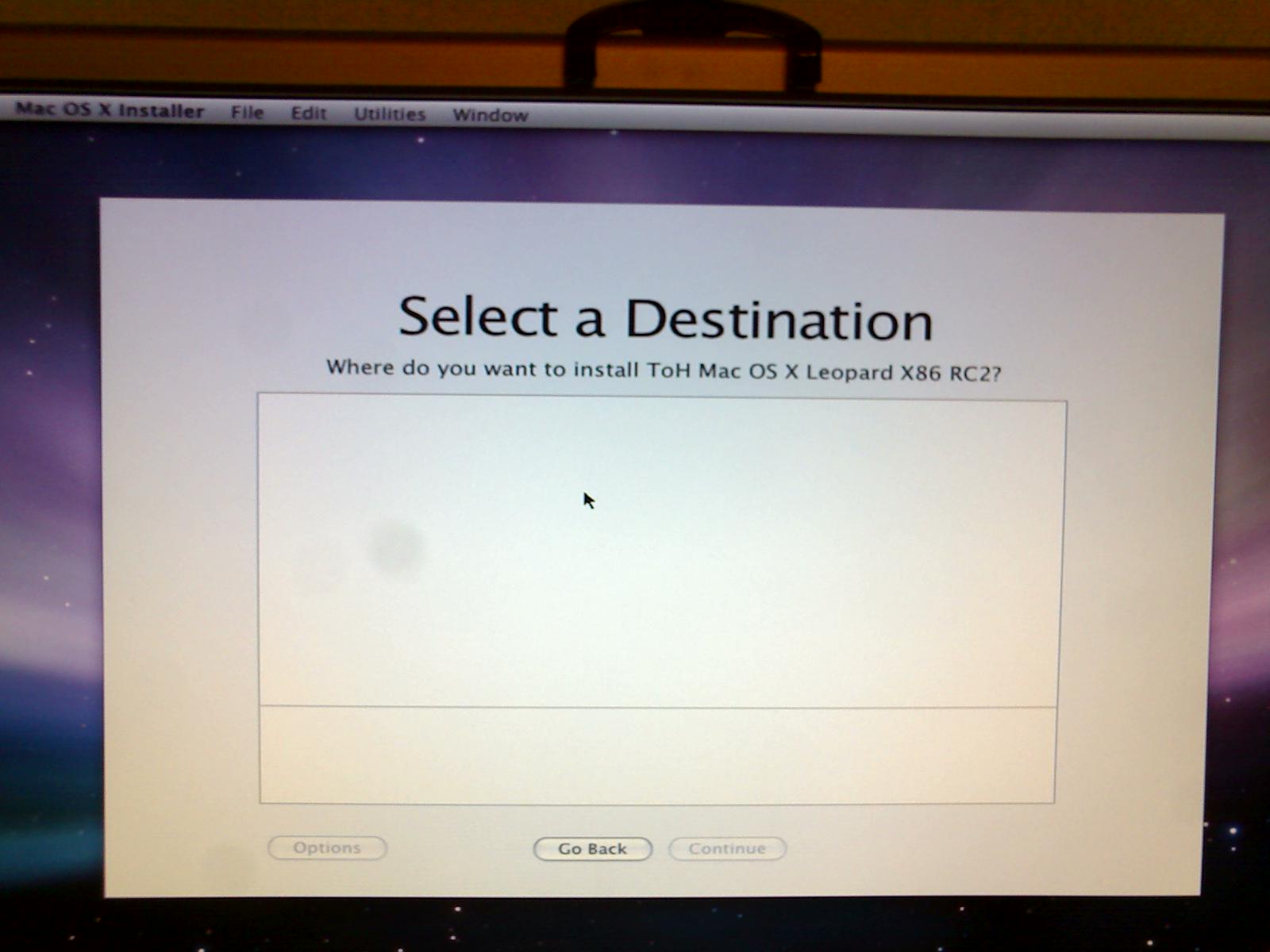

Richsanto89 Posted February 3, 2008 Share Posted February 3, 2008 Hardware Intel Core 2 Duo E6300 1.86 GHz 1066 MHz FSB 2 MB L2 Cache Instructions MMX SSE SSE2 SSE3 SSSE3 EM64T Nvidia GeForce 7600 GS con 256 MB DDR2 Scheda madre ASUS P5VD2-X Chipset VIA P4M890 Southbridge VIA VT9237A Masterizzatore DVD rw Sony Hard disk 320GB SATA MAXTOR Ram 1Gb DDR2 Salve a tutti ho un piccolo problema con il mio pc...(sarà che è allergico a pelo di felino)comunque dopo aver masterizzato il dvd di leopard 10.5 toh rc2 e fatto riavviare dal bios, quando arrivo alla scelta de disco Leo non trova il mio hard disk. Pensando che dovevo partizionarlo prima di iniziare vado su diskutility e qui la beffa...Il mio hard disk non c'e...Quale può essere il problema? Avendo già aperto un post con questo problema l'unica soluzone che che mi hanno dato era di provare ad installare la kalyway 10.5.1 perchè così mi riconosceva il dsco. Quindi dopo aver masterizzato la kalyway a 2 x e aver fatto partire leo mi succede la stessa identica cosa...............Soluzione???ESISTE PS Avedo questo problema che mi tartassa però volendo provare a tutti i costi leo......Potrei installarlo sul mio Harddisk esterno della samsung da 500gb che viene riconoscuto? ALCUNE FOTO RICORDO RELATIVE ALLA TOH RC2 MA UGUALI PER KALYWAY Link to comment https://www.insanelymac.com/forum/topic/85472-risolto-stesso-problema-con-la-toh-e-la-kalyway/ Share on other sites More sharing options...
Richsanto89 Posted February 3, 2008 Author Share Posted February 3, 2008 Vi prego nessuno mi può aiutare?Comunque ho provato ad installare leo nell hd esterno ma niente non vuole partire...ho deselezionato vanilla e selezionato solo driver per nvidea desktop e efi mbr... Link to comment https://www.insanelymac.com/forum/topic/85472-risolto-stesso-problema-con-la-toh-e-la-kalyway/#findComment-606765 Share on other sites More sharing options...
miko88 Posted February 3, 2008 Share Posted February 3, 2008 Io ho installato correttamente Leopard su una scheda madre con lo stesso chipset però usando un hard disk IDE. Link to comment https://www.insanelymac.com/forum/topic/85472-risolto-stesso-problema-con-la-toh-e-la-kalyway/#findComment-606789 Share on other sites More sharing options...
fstrings Posted February 3, 2008 Share Posted February 3, 2008 esperienza con zephyroth Toh rc2: NON vede i dischi sata all` installazione; se installi su IDE, DOPO, installando i kext SATA, puoi usare il disco in r/w. I driver andrebbero caricati sulla ISO di installazione; ci sto provando e una mano non farebbe male...... fstrings Link to comment https://www.insanelymac.com/forum/topic/85472-risolto-stesso-problema-con-la-toh-e-la-kalyway/#findComment-606825 Share on other sites More sharing options...
lord_muad_dib Posted February 3, 2008 Share Posted February 3, 2008 tramite penna usb dopo da terminale fai un kextload -t nomekext.kext e dovrebbe andare Link to comment https://www.insanelymac.com/forum/topic/85472-risolto-stesso-problema-con-la-toh-e-la-kalyway/#findComment-606828 Share on other sites More sharing options...
Richsanto89 Posted February 4, 2008 Author Share Posted February 4, 2008 Comunque forse ho trovato una soluzione... avendo un hard disk esterno sata, che leo me lo leggeva.... ho smontato hd esteno e ho sostituito i dischi...e così sono riuscito a installare leo.Successivamente ho rimesso il disco della maxtor nella posizione originale e riavviando è partito tutto darwinx86.ecc è partito però dopo un pò mi si riavvia il computer.ho provato a mettere in verbose però non mi trova nessun errore. sulla schermata di personalizzazione ho scelto Vanilla;video driver nvinjet gf nvidea desktop perchè ho una nvidea geforce 7600 gs. Successivamente ho riprovato ad installare leo togliendo vanilla (perchè mi avevano detto che nell intel core 2 duo non va)ma mi da error b.cosa faccio....grazie a tutti per laiuto Link to comment https://www.insanelymac.com/forum/topic/85472-risolto-stesso-problema-con-la-toh-e-la-kalyway/#findComment-607907 Share on other sites More sharing options...

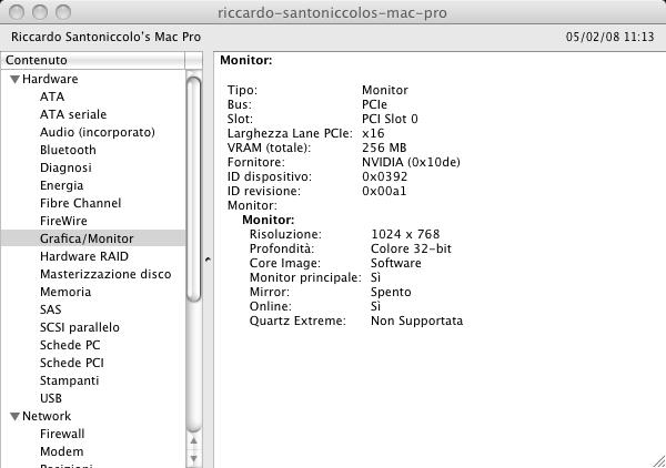

Richsanto89 Posted February 5, 2008 Author Share Posted February 5, 2008 Grazie ways un guida ottima..........ma per fortuna sono riuscito ad installare leo con un altro procedimento..........ho smontato hd,lo messo sull attacco usb,installato leo con partizione guid(mbr mi dava b error) e parte tutto.Per ultimo ho rimesso hd al posto.....Adesso che leo funsia ho un altro quesito.leo mi ha riconosciuto la mia nVidea geforce 7600 gs ma non mi fa cambiare la risoluzione.......ho provato tutti i driver ma ogni volta che riavvio lo schermo si blocca e va solo il mouse(schermo blu)..........qualche soluzione?grazie a tutti per la disponibilità Istantanea_2008_02_05_11_14_14.tiff Link to comment https://www.insanelymac.com/forum/topic/85472-risolto-stesso-problema-con-la-toh-e-la-kalyway/#findComment-609306 Share on other sites More sharing options...

Joeandmat Posted February 7, 2008 Share Posted February 7, 2008 rich per la scheda video metti gli nvinject.. bastano solo quelli per la serie 7 di nvidia... ciao! Link to comment https://www.insanelymac.com/forum/topic/85472-risolto-stesso-problema-con-la-toh-e-la-kalyway/#findComment-612799 Share on other sites More sharing options...
Richsanto89 Posted February 7, 2008 Author Share Posted February 7, 2008 Lo so ma non vanno e cercando ho trovato la soluzione...........leggi di questo ragazzo che ha trovato i driver giusti sulla uphuck 10.4.9 v1.3 nvidea 7600 gs........comunque se vuoi riprovo basta che mi dici cosa mettere sul bootloader iniziale per far ripartire leo visto che tutte le volte che ho installato gli nvinject mi si incanta lo schermo e va solo il mouse.................................... Link to comment https://www.insanelymac.com/forum/topic/85472-risolto-stesso-problema-con-la-toh-e-la-kalyway/#findComment-612852 Share on other sites More sharing options...
