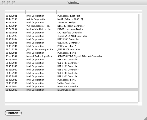

Sagt DPCI Manager nix khuules?

Hallo das sind meine Id´s
Kannst du damit was anfangen ?
Er scheint auch nur den Jmicron IDE Controller zu haben !?
Es scheint, dass der SATA auch den selben ID hat wie der von ATA und der Treiber nur mit ATA geht, da dieser ID ja schon in dem JMicron ATA Treiber vorhanden ist, kannst ja mal mit AppleVIAATA Treiber dein Glück probieren, trag dein ID (0x2368197b) in den Info.plist ein. Es liegt dann auch in /System/Library/Extensions/ oder in dem Plugin Ordner von IOATAFamily.kext
Zeigt aber den Intel S_ATA mit 4 S_ATA an ?
Sehe ich auch, kannst du verschiedene Einstallungen in BIOS für SATA auswählen?
