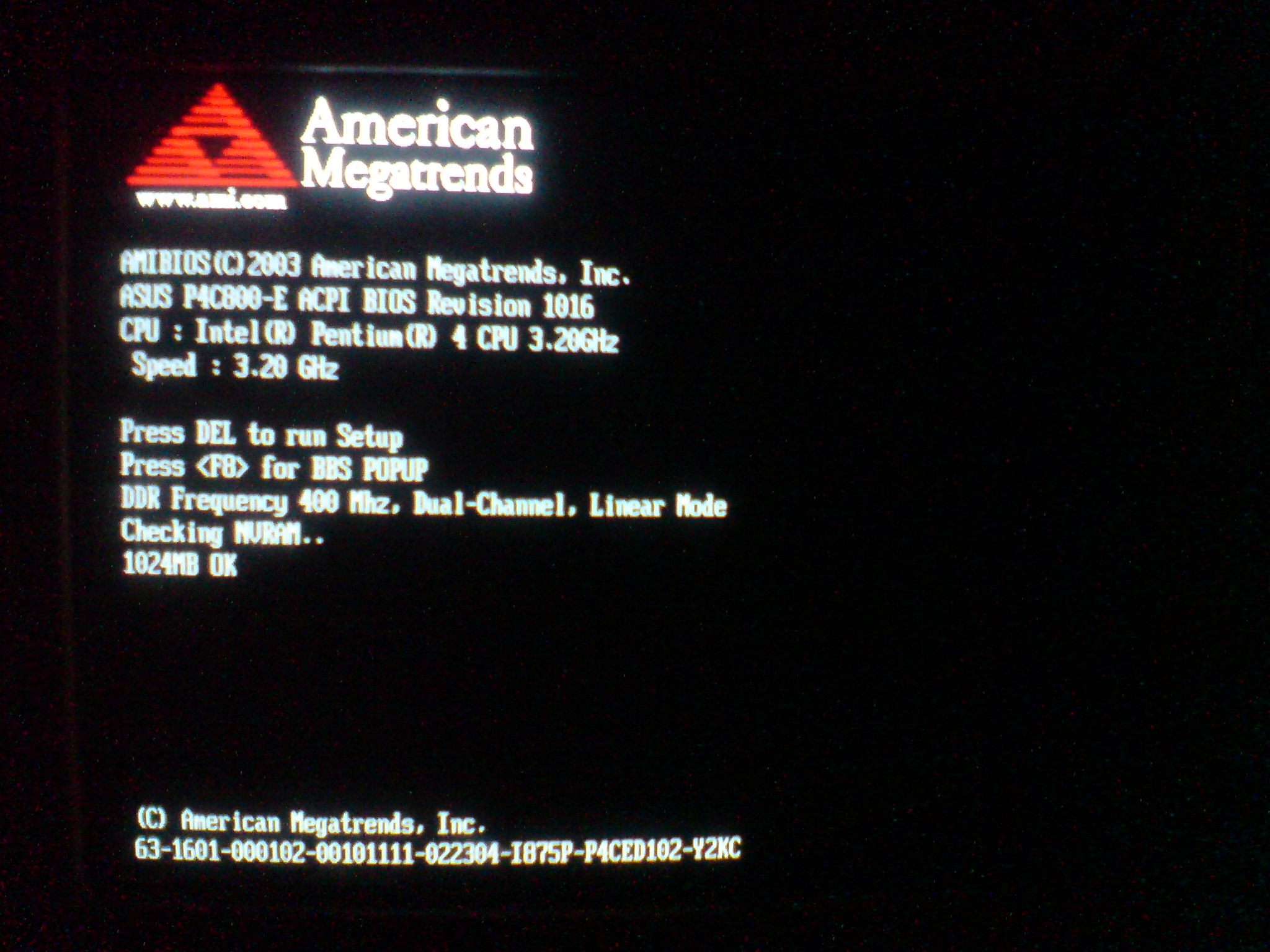

sladeslade Posted December 1, 2007 Share Posted December 1, 2007 das is meine konfi: (mit hyperthreading) zuerst hatte ich nen hpet error, dann hab ich diese powermanagement datei geloescht, aber jetz hab ich zwischendurch nen IODeviceTree error und "no Index" er laeuft aber trotzdem durch bis zu starting... dann haengt er sich auf, weiss einer was da falsch laeuft? Link to comment https://www.insanelymac.com/forum/topic/74395-solved-leopard-flat-image-nur-fuer-intel-dual-core/ Share on other sites More sharing options...
rze Posted December 2, 2007 Share Posted December 2, 2007 Ich kann dazu nur sagen, dass ich mit Leo auch noch kein Glück hatte. Mein Computer siehe Signatur. Mein selbst gepatchtes Leo ließ sich zwar komplett installieren, aber beim booten dann ständig kernel panic und ToH bricht bei mir ständig die Installation nach 5% oder so ab, weil anscheinend gewisse Dateien nicht gefunden werden. Und damit meine ich nicht andere Sprachen und sonstiges da ich sowieso nur die Core-Files zur Installation festgelegt habe. Ich glaube langsam das liegt an dem P4 3,2 Ghz, denn die meisten Fehler von denen ich ich so lese, gab es bei der Installation auf ein System mit diesem Prozessor. Was soll's, Tiger läuft gut und irgendwann braucht's eh einen neuen Computer. Grüße....rze Link to comment https://www.insanelymac.com/forum/topic/74395-solved-leopard-flat-image-nur-fuer-intel-dual-core/#findComment-525687 Share on other sites More sharing options...

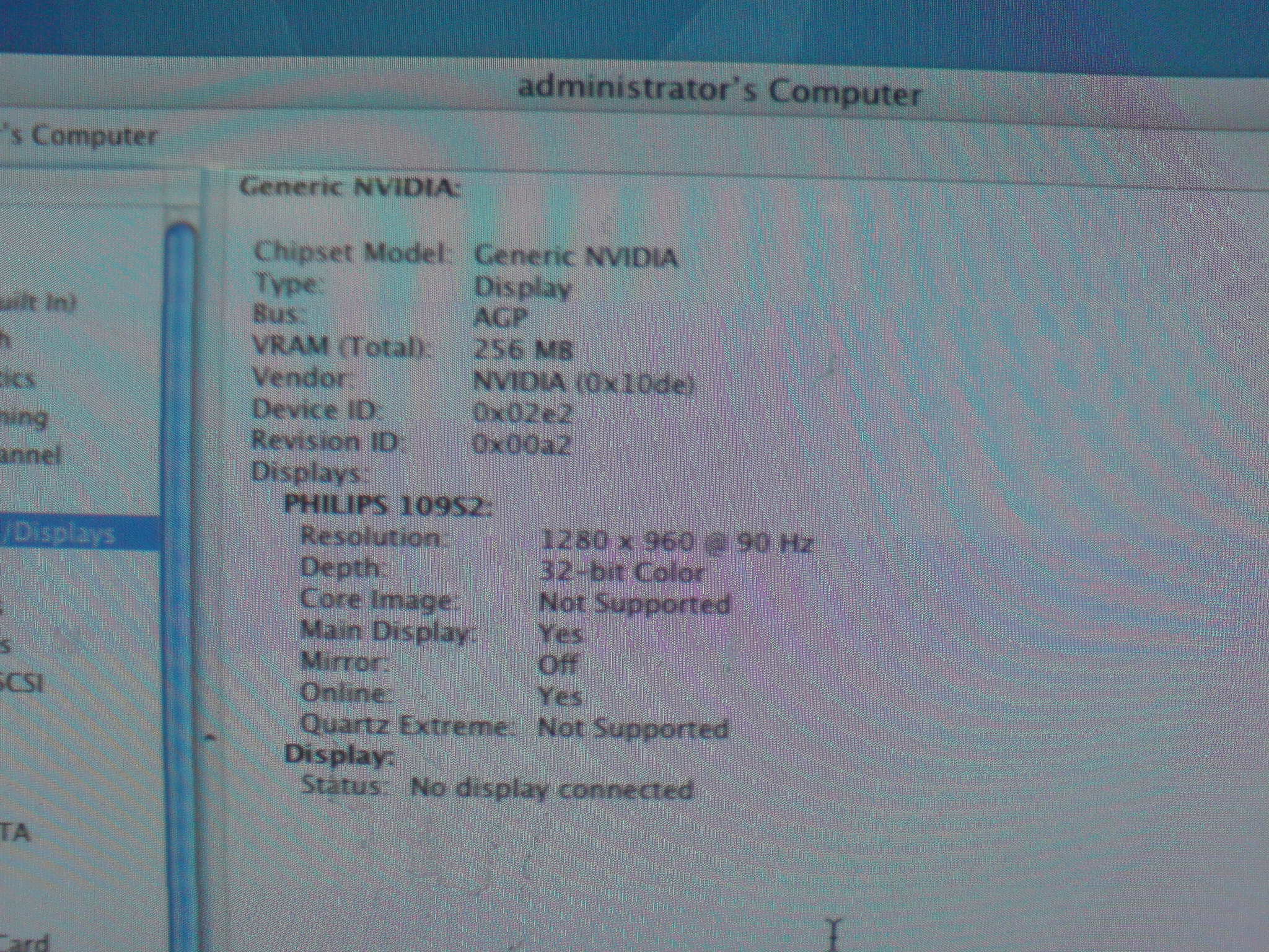

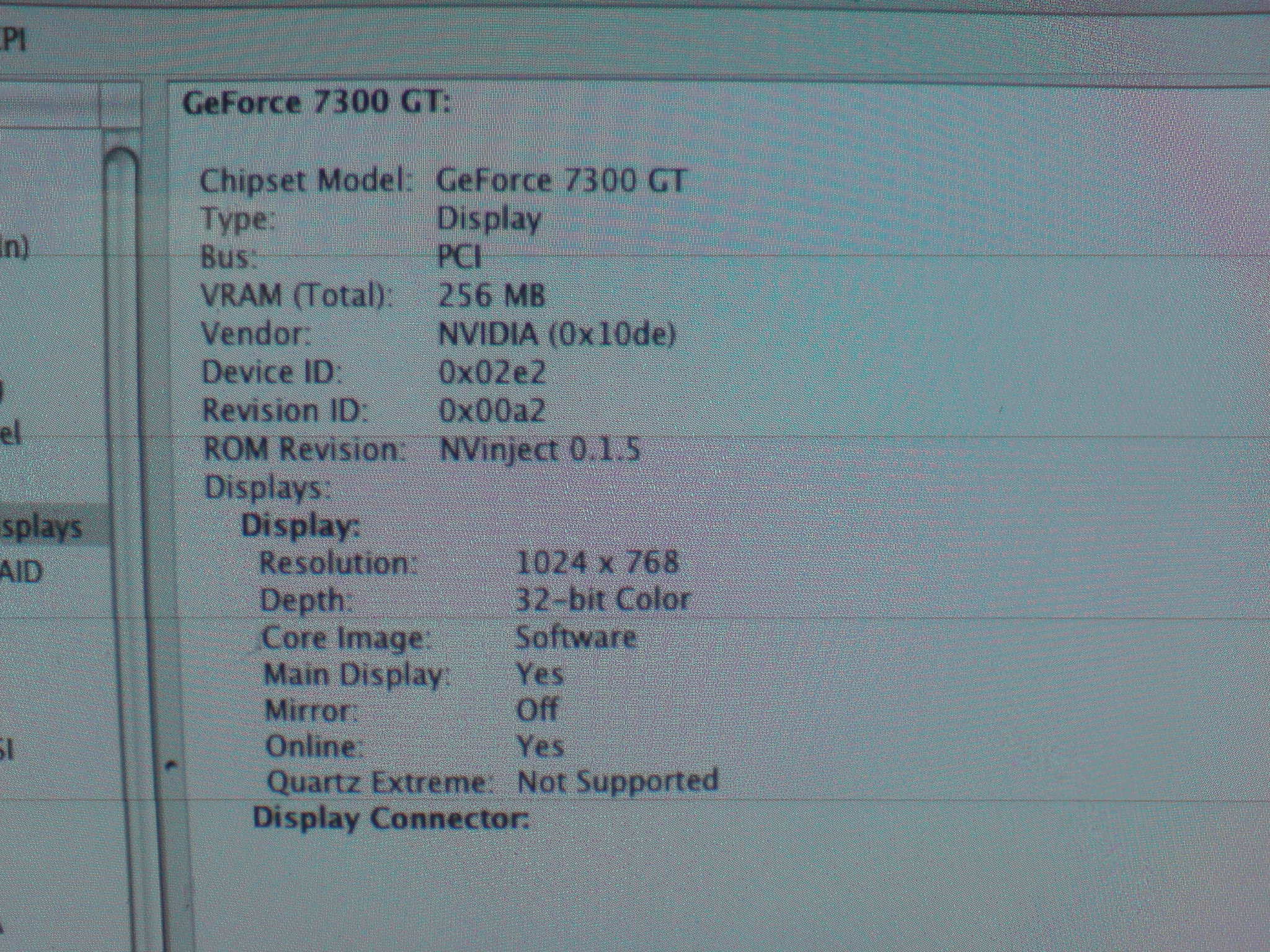

sladeslade Posted December 2, 2007 Author Share Posted December 2, 2007 hehe, aaalso, es bootet inzwischen, es hat sich heraus gestellt es lag alles an der graka (?!) hab mir NVinject besorgt und kann jetz problemlos starten ohne irgendwelche flags, nur leider wird irgendwie mein display nich erkannt, is irgendwie komisch, genau umgedreht wie bei tiger, da wurde meine graka nich wirklich erkannt, was aber kein problem war, weil ich konnte trotzdem die aufloesung aendern, was bei leo jetz nich geht... und mit 1024x768 auf 19zoll dreh ich halbwegs durch... bei tiger sah das ganze so aus: und bei leopard so: Link to comment https://www.insanelymac.com/forum/topic/74395-solved-leopard-flat-image-nur-fuer-intel-dual-core/#findComment-525852 Share on other sites More sharing options...
riws Posted December 2, 2007 Share Posted December 2, 2007 *es funktioniert bei dir auch unter Tiger nicht richtig. Lösch mal da AGPGart.kext aus /System/Library/Extensions/ und boote mit -f *unter Leopard funktioniert nvinject nicht so richtig, auch mit Natit werden die Treiber nicht geladen, oder bekommst du damit KP? Link to comment https://www.insanelymac.com/forum/topic/74395-solved-leopard-flat-image-nur-fuer-intel-dual-core/#findComment-525878 Share on other sites More sharing options...
sladeslade Posted December 2, 2007 Author Share Posted December 2, 2007 mit natit geht gar nix und wenn man die agpgart loescht eben so wenig -.- Link to comment https://www.insanelymac.com/forum/topic/74395-solved-leopard-flat-image-nur-fuer-intel-dual-core/#findComment-526501 Share on other sites More sharing options...
sladeslade Posted December 3, 2007 Author Share Posted December 3, 2007 ok ich hab's ----> NVinject 0.1.3 -> der trick war alle die device, vendor, id selbst in die kext dateien einzutragen, jetz is alles perfekt, nur steht das naechste problem schon vor der tuer... dazu start ich mal nen neuen thread... Link to comment https://www.insanelymac.com/forum/topic/74395-solved-leopard-flat-image-nur-fuer-intel-dual-core/#findComment-526739 Share on other sites More sharing options...
