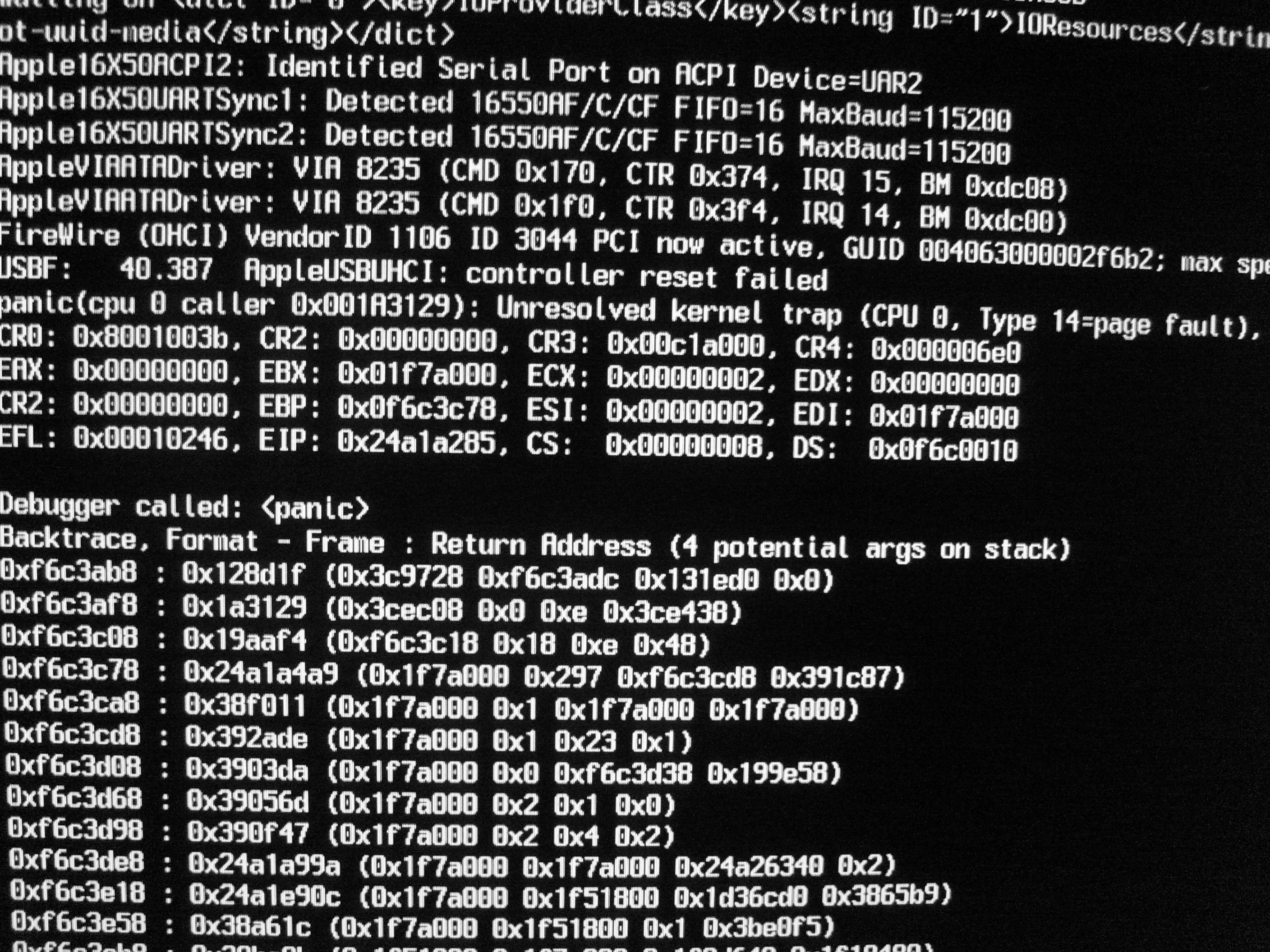

iAlex94 Posted November 30, 2007 Share Posted November 30, 2007 Ciao sono nuovo sia del forum che del progetto OSX86 e ho il seguente problema: Quando provo ad avviare il DVD d'installazione esce la schermata grigia con la mela e immediatamente appare questo messaggio: You need to restart your computer. Hold down the Power button for several seconds or press the Restart button. Questo è il mio hardware: Scheda Madre: VIA P4PB 400 Processore: Intel Pentium 4 2.66 GHz Memoria: 768 MB Scheda video: NVIDIA GeForce FX 5200 (128 MB) Scheda audio: Integrata VIA AC'97 Hard Disk: 80 GB ATA collegato in IDE. Il mio DVD è Mac OS X Tiger di uphuck. Vi ringrazio anticipatamente per le risposte. Link to comment https://www.insanelymac.com/forum/topic/74214-problema-al-boot-del-dvd-you-need-to-restart-your-computer/ Share on other sites More sharing options...
Midral Posted November 30, 2007 Share Posted November 30, 2007 avvia in -v e leggi ke panic hai Link to comment https://www.insanelymac.com/forum/topic/74214-problema-al-boot-del-dvd-you-need-to-restart-your-computer/#findComment-524147 Share on other sites More sharing options...
iAlex94 Posted November 30, 2007 Author Share Posted November 30, 2007 Ciao Midral ecco ho allegato la screenshot del panic. Senti non so se può averci a che fare il fatto che il il controller usb della mia scheda madre è rotto il fatto è che non riesco ad interpretare il panic. Grazie! Link to comment https://www.insanelymac.com/forum/topic/74214-problema-al-boot-del-dvd-you-need-to-restart-your-computer/#findComment-524201 Share on other sites More sharing options...
