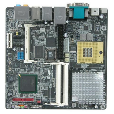

Stavo pensando di costruirmi un mac da mettere sotto alla televisione.. esiste già il mac mini ma poi dov'è il divertimento??
Ho visto questa scheda madre mini-itx che spero vada bene.. ditemi cosa ne pensate:
Aopen i945GTt-VFA Socket 479 Intel Core Motherboard

...a me serviva una mobo tipo quella che ho postato che raggiunge i 17x17cm.
Il mio obiettivo era di poterla incastrare in un case di un videoregistratore o di una xbox (23x29max) visto che non ho lo spazio per un pc..

si ma il problema piu grosso sarà l'alimentatore .. ne esistono dei tipi che sono 3 volte piu piccoli di quelli atttuali ma non hanno dei grandi waat ..
ma se ti prendessi un portatile con il monitor guasto , tanto lo usi attacato alla tv ?
mmm... l'idea del portatile non è male.. però se ne trovo uno a buon prezzo con queste caratteristiche mi conviene + cambiarci il monitor e tenerlo!!
per l'alimentazione ho già pensato di metterla esterna risolvendo problemi di spazio e surriscaldamento.. vendono alimentatori con un buon wattaggio della dimensione di quelli dei portatili.. fai un giro sul sito che ho postato è molto fornito (ma molto caro!)
