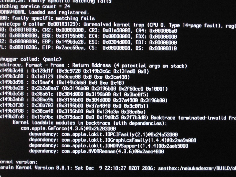

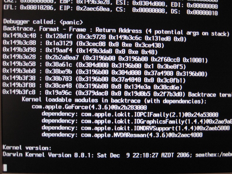

Guest switch_ita Posted February 16, 2007 Share Posted February 16, 2007 Ciao ho rifatto l'installazione e ho fatto 2 foto all' errore che veniva visualizzato. Link to comment https://www.insanelymac.com/forum/topic/42425-problemi-installazione-1048/#findComment-304512 Share on other sites More sharing options...

soundgardo Posted February 17, 2007 Share Posted February 17, 2007 L'unica cosa che mi viene in mente è quella che quoto qui sotto, come saggiamente consigliato da lord_muad_dib: altro non saprei... :pirate2: probabilmente hai il kext geforce che cerca di appoggiarsi al primo hardware nvidia che trova(la scheda mamma)devi modificare il kext Geforce.kext e sostituire l'intera stringa dell'id(compresi i caratteri strambi) con quella della tua scheda video tutto questo nel file Info.plist dentro il kext Link to comment https://www.insanelymac.com/forum/topic/42425-problemi-installazione-1048/#findComment-305289 Share on other sites More sharing options...

Guest switch_ita Posted February 17, 2007 Share Posted February 17, 2007 il fatto è che non finisce il boot e tra le altre cose lo stesso panic succede sia che installi natit sia che non li installi si ferma a questo kernel panic e basta altra cosa : dirante l'instllazioone viene detto di fare -v -s e poi cscivere patcher ecc per allpicare qualche patch ma dopo che sono scoirse diverse paginate codice dice 0 patched. Link to comment https://www.insanelymac.com/forum/topic/42425-problemi-installazione-1048/#findComment-305306 Share on other sites More sharing options...
