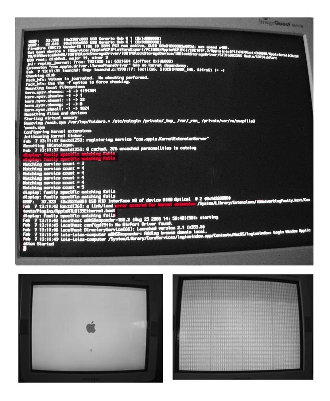

lolo62 Posted February 7, 2007 Author Share Posted February 7, 2007 (edited) bon j'ai fait des photos du boot peu-être que quelqu'un y verra plus claire.... démarrage en -v, puis écran "pomme" et puis plus rien.... Edited February 7, 2007 by lolo62 Link to comment https://www.insanelymac.com/forum/topic/40990-probleme-avec-ati-x1600-pro/#findComment-296253 Share on other sites More sharing options...

sn8k Posted February 7, 2007 Share Posted February 7, 2007 attention, natit et titan fonctionnent mieux en kernel 8.8.1 ... par contre, pour egwan, je crois qu'il faut aussi le 8.8.1 , mais la je peux pas confirmer, peut etre qu'alex pourra le dire ca ... Pour le "display specific matching fails", c'est "normal" on va dire ... c'est juste que t'as pas un ecran 100% pur mac. donc il a du mal a le reconnaitre. j'ai toujours eu ce message personnelement.. ton kext realtek est celui pour le kernel 8.4.1 ou 8.8.1 ? car l'erreur pourrait venir de la ... Par contre, pour ce qui concernes l'installation en SSE3, ce n'etait pas censé regler ton probleme de carte graphique, mais juste permettre une plus grande compatibilité par rapport aux patches et softs divers ! lol Par contre, apres une petite recherche, je t'ai degoté ca : I have a Connect3d x1600 pro 256 pci/e. I have QE/CI, seems to run OK but a few minor artifacts.I got mine working like this: 1) Install 10.4.8 without choosing any extra graphic adapters (no ATIx1x00 etc). Those gave me all the pretty squares and/or no signal. 2) Edit the atiradeonx1000.kext and add the device ID first in the list of device IDs. I used this link to guide me through editing the kext: http://wiki.osx86project.org/wiki/index.ph...nge_permissions The only difference is that in this particular kext, the device IDs aren't under <key>device ID</key>, they're under <key>IOPCIMatch</key> One note - some of the x1600pro cards have issues even with newer windows drivers. For the Connect3d x1600pro 256 pci/e you can't upgrade past catalyst 6.4. I've also read about the same issue with one of the Sapphire models. I think by editing the x1000 kext, I've essentially told the system to see the card as an x1000 (an older driver) I'm trying to get Connect3D to release a firmware update for this card, the dude on the msg board seems pretty cool, so maybe he'll do it. If anyone has gotten further with this same card (exact same) please let me know. Or if I'm misunderstanding the changes I've made, please also let me know. Also, if there's a method of extracting an older driver from an earlier image (similar to leaving windows at catalyst 6.4) please point me towards some resources so I can learn about that. Thanks!! Matt Link to comment https://www.insanelymac.com/forum/topic/40990-probleme-avec-ati-x1600-pro/#findComment-296310 Share on other sites More sharing options...

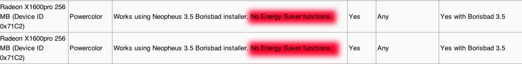

lolo62 Posted February 7, 2007 Author Share Posted February 7, 2007 sn8k merci je n'ai pas installer de kext realtek vu que pour la ALC882 je n'ai rien trouvé et que la sortie son fonctionne ... Par contre j'ai trouvé ça et la cause est peut être là ! Link to comment https://www.insanelymac.com/forum/topic/40990-probleme-avec-ati-x1600-pro/#findComment-296363 Share on other sites More sharing options...
