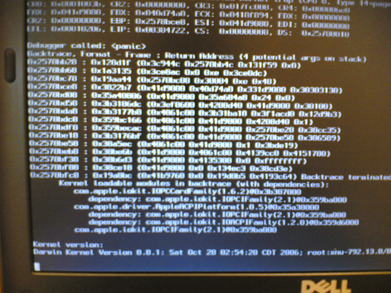

LukeLuke Posted December 19, 2006 Author Share Posted December 19, 2006 (edited) Vi aggiorno, ho installato Jas 10.4.6 e poi ho eseguito questa guida: http://paulicat.freeflux.net/blog/archive/...rade-guide.html Ho messo il kernel sse2-exp6.zip ho fatto tutto come da guida.... il problema è che mi và in Kernel Panic..... allego immagine. Cosa posso fare ? HELP ME !!!! THANKS Bye Edited December 19, 2006 by LukeLuke Link to comment https://www.insanelymac.com/forum/topic/36175-installazione-macosx-su-dell-latitude-d620/#findComment-258079 Share on other sites More sharing options...

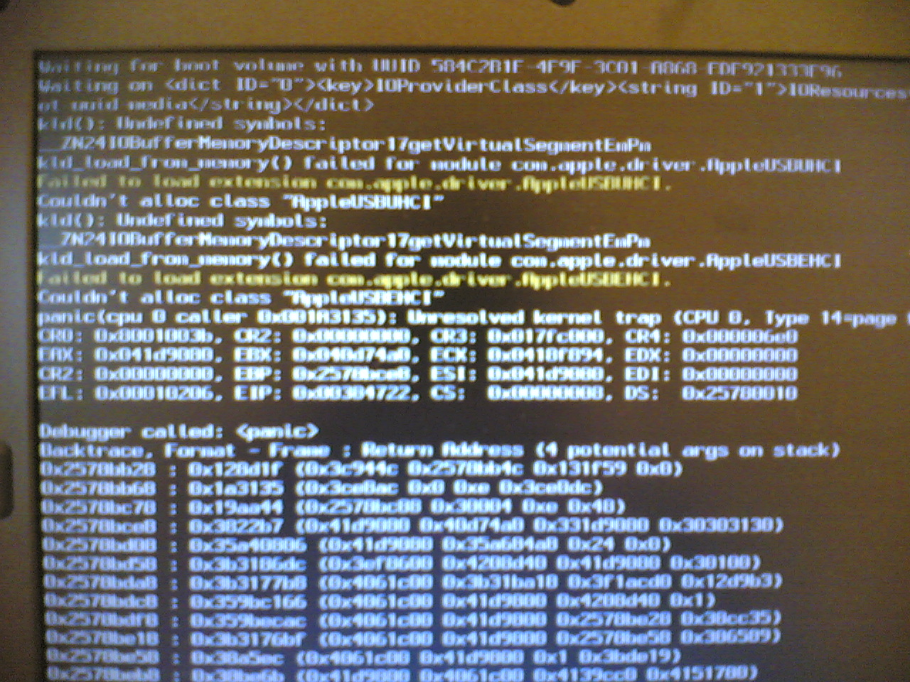

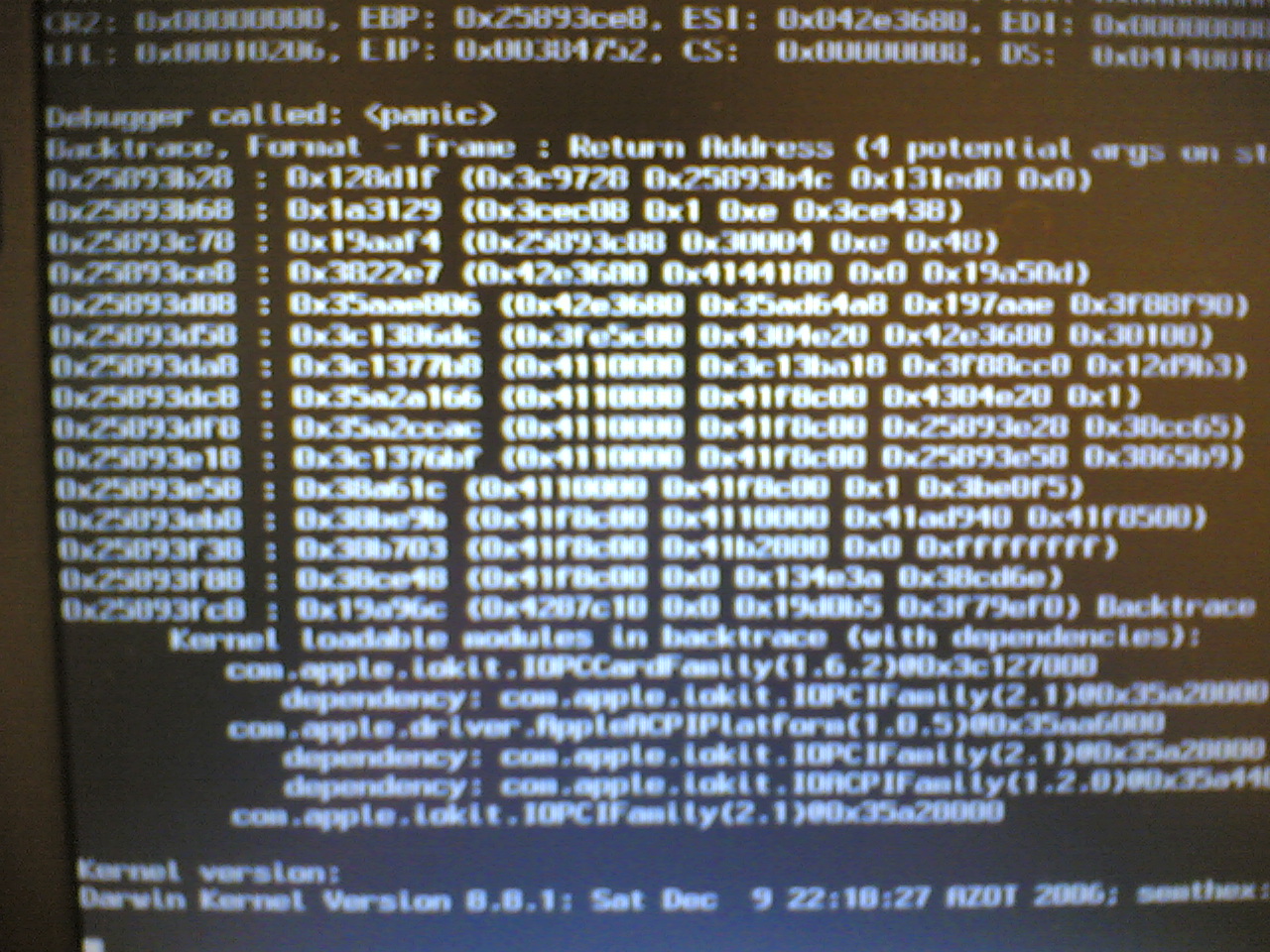

LukeLuke Posted December 21, 2006 Author Share Posted December 21, 2006 vi aggiorno.... ho provato ad installare la 10.4.8 DVD reseed, il problema dello sfarfallio e risoluzione errato l'ho risolto attaccando un monitor esterno senza la docking station, il problema è che sia con il kernel semthex che il mifiki , mi và sempre in kernel panic, anche mettendo al boot -v -x -f platform=acpi o X86pc cpus=1..... ecco la schermata: Link to comment https://www.insanelymac.com/forum/topic/36175-installazione-macosx-su-dell-latitude-d620/#findComment-259274 Share on other sites More sharing options...
LukeLuke Posted December 23, 2006 Author Share Posted December 23, 2006 GRANDE MIDRAL.... come mi hai consigliato in chat, è bastato cancellare il file IOPCCard.kext (visto che il mio è un portatile ) ed ora funziona bene con il nuovo kernel! GRAZIE MIDRAL! :thumbsup_anim: Bye Link to comment https://www.insanelymac.com/forum/topic/36175-installazione-macosx-su-dell-latitude-d620/#findComment-260720 Share on other sites More sharing options...
