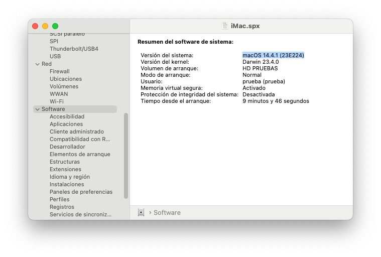

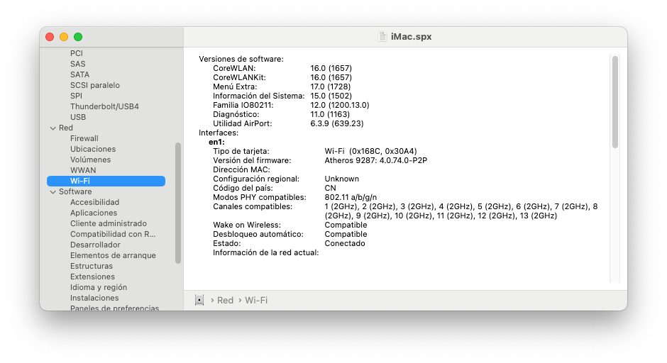

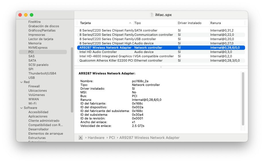

image.png.9b0a575410eb9ae5e0a266a8744fea20.pngimage.png.1e08461c056d854264170c297cd567dc.png
