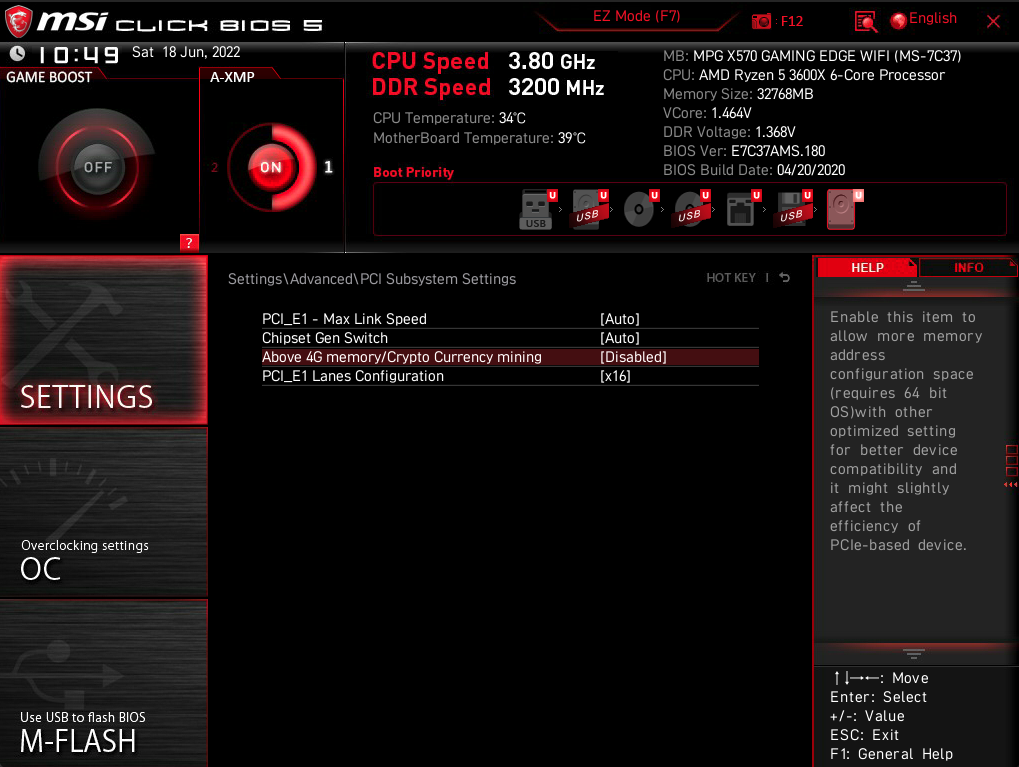

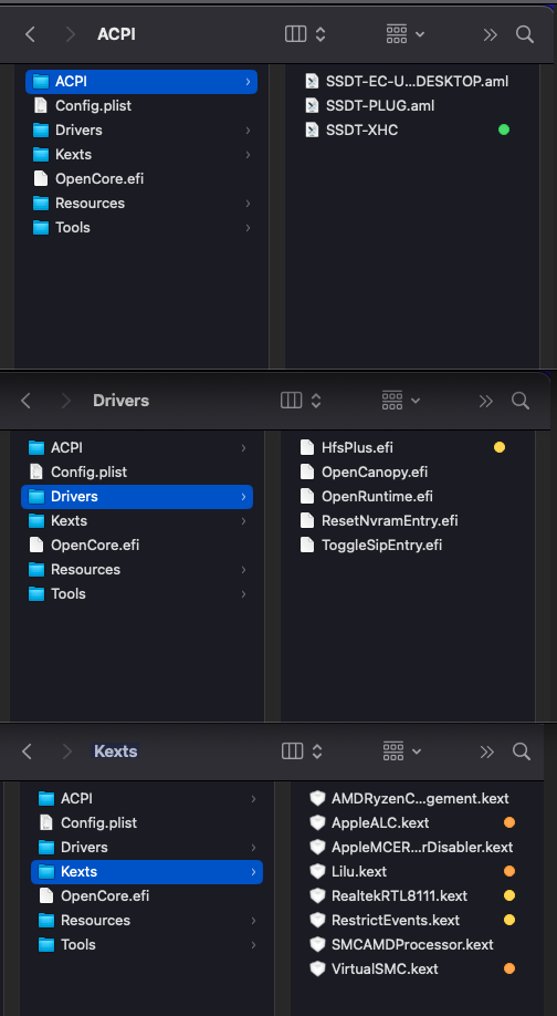

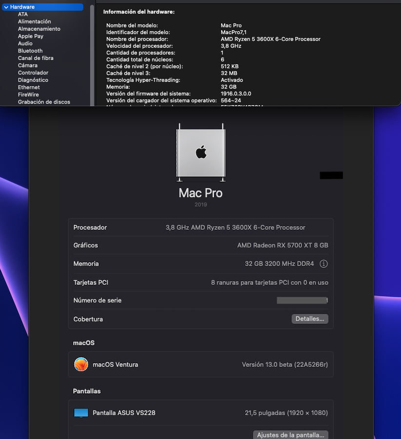

uzmi Posted June 18, 2022 Share Posted June 18, 2022 A los desgraciados poseedores de las infames placa MSI (en mi caso x570 Gaming Edge Wifi) pude instalar Ventura (Bios versión 7c37v18) Pasos a seguir: A) Agradecer y MUCHO a los desarrolladores (Opencore, Kexts, Parches, etc), a todos los pioneros que están probando desde el comienzo y compartiendo sus tips y consejos, a Olarila (Maldon) de donde baje la imagen beta. Descargar Opencore 0,82 y los últimos kext para tu placa base. C) Crear la carpeta EFI e ir modificando hasta que sea compatible con Monterey. D) Instalar Nota: En Monterey al iniciar tengo un KP muy de vez en cuando, pero al siguiente reinicio ya funciona bien. Ventura es igual Esta placa trae de fabrica en el DSDT algunos USB deshabilitados por lo que uso SSDT-XHC que habilita todos. No es necesario limitar ningún puerto. No he probado wifi, ni BT, ni el S.O., de momento solo quería saber si era posible instalar Ventura en esta placa. Uso npci=0x2000 porque tengo “Above 4G memory/Crypto Currency mining” deshabilitado en la Bios Buena suerte a todos. Config Ventura.plist.zip 1 1 Link to comment https://www.insanelymac.com/forum/topic/352272-msi-x570-gaming-edge-wifi-t-ventura/ Share on other sites More sharing options...
