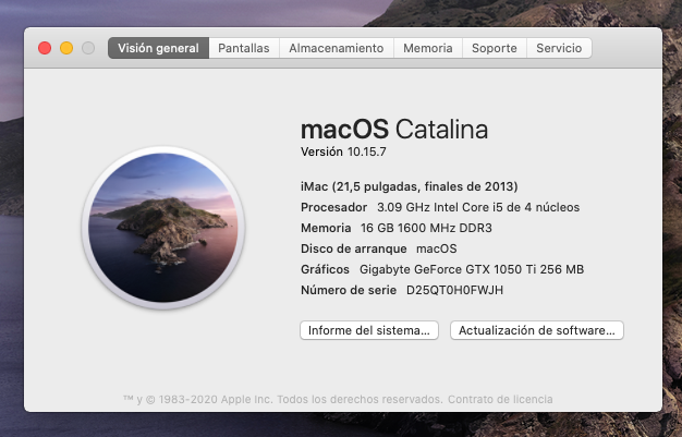

lestatmail Posted November 16, 2020 Share Posted November 16, 2020 Hola a tod@s, Lo primero comentar que hacia muchísimo tiempo que no instalaba el SO en mi pc, y el otro me puse a ello e instale Catalina. Todo fue bien hasta que arranco por primera vez y la grafica no va bien, y por mucho que intento no consigo que funcione bien, la reconoce pero solo muestra 256mb. (dejo una captura) Mi grafica es una Nvidia Geforce GTX 1050Ti (se que ahora Nvidia no tiene soporte para las graficas). Mi duda es si reconoce la grafica, como es posible que no aparezcan los 4 gigas en vez de 256mb. Me gustaría preguntaros otra cosa si es posible. Que grafica me recomendáis para que sea compatible con catalina y Big Sur. Lo comento porque he estado leyendo sobre esta en concreto y en alguna web dice que es compatible pero en otras dicen que me aparte de las graficas XFX. https://www.amazon.es/gp/product/B06Y66K3XD/ref=ox_sc_act_title_3?smid=A2WOGPWPSZJIGM&psc=1 también he leído que con esta no tendré problemas: https://www.amazon.es/gp/product/B078NR4ZDR/ref=ox_sc_act_title_1?smid=A1AT7YVPFBWXBL&psc=1 En una palabra, estoy echo un lio enorme. Por eso me vendría bien una ayudita. Os lo agradezco muchísimo. Link to comment https://www.insanelymac.com/forum/topic/345769-ayuda-con-mi-grafica-no-reconoce-todos-los-gb/ Share on other sites More sharing options...
lestatmail Posted November 17, 2020 Author Share Posted November 17, 2020 On 11/16/2020 at 2:22 PM, Hervé said: GeForce GTX 1050 = tarjeta Pascal Tarjetas Pascal en Catalina = Tarjeta Pascal compatibles con Sierra/High Sierra solamente y requieren el Web Driver nVidia (cf aqui y aqui) Tarjetas nVidia compatibles con Mojave/Catalina/Big sur = tarjetas Kepler solamente (pero no chip GK106): Tarjetas Kepler Tarjetas Kepler 2.0 Tarjetas AMD de XFX = (problemas de BIOS) Tarjetas AMD de Sapphire = https://dortania.github.io/GPU-Buyers-Guide/ Equivalente de nVidia GTX1050 (mas o menos): AMD RX560 Muchisimas gracias por todo. Me imaginaba que mi tarjeta era incompatible..... Te agradezco que me lo hayas confirmado, y mas aun que me comentes lo de las tarjetas compatibles, has sido muy amable. Intentare instalar en este pc el High Sierra (Ya lo habia hecho, pero a la hora de buscar el driver nvidia no lo encontraba, ya que me aparecia siempre la version 17G66, y la version de drivers nvidia es 17G65, asi que nunca podia instalar los dichosos drivers). Pero voy intentarlo de nuevo, y si no lo consigo pensare en pillarme otra grafica.. Muchas gracias por todo. Un saludo, Link to comment https://www.insanelymac.com/forum/topic/345769-ayuda-con-mi-grafica-no-reconoce-todos-los-gb/#findComment-2744534 Share on other sites More sharing options...
