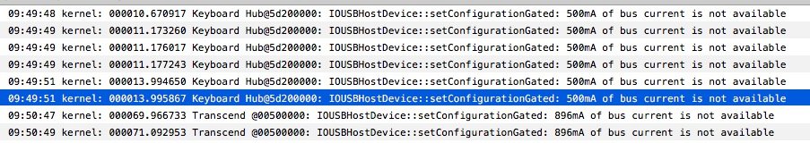

J'ai une carte PCI-e USB 3. Lorsque je branche mon lecteur de carte mémoire j'ai un message d'erreur comme quoi ca manque de puissance (cf. les log en capture d'ecran).
Quand je boot avec le lecteur de carte mémoire, je n'ai pas de clavier... Il revient quand je coupe le lecteur...
Tu l'as trouvé ton problème et la solution.  ;)
