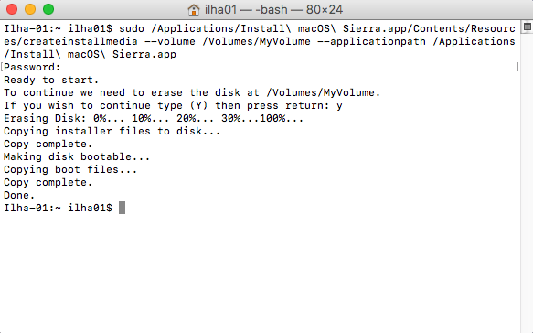

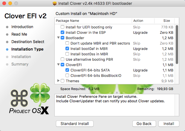

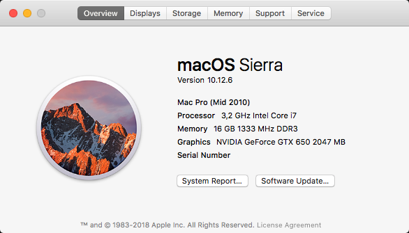

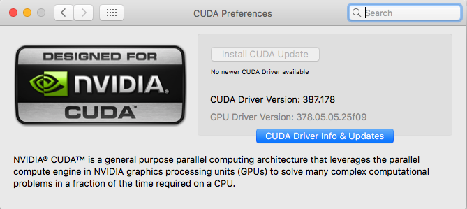

PingoLinkin Posted June 12, 2018 Share Posted June 12, 2018 (edited) Motherboard: Gigabyte GA‐X58A‐UD3R Chipset: Intel® X58 Express Chipset Processador: Intel Core i7-3820 3.2 GHz // LGA2011 Memória: Corsair (3x 4GB + 2x 2GB = 16GB) 1333MHz DDR3 Rede: Realtek RTL8111E chip (10/100/1000 Mbit) Áudio: Realtek ALC889 codec Vídeo: NVIDIA GeForce GTX 650 2GB Teclado: Apple Aluminium Mouse: Microsoft HD para Sistema: SSD 240GB Samsung EVO /////////////////////////////////////////// 1 - Preparando PENBOOT: 1.1 - Baixe a imagem do Sierra e deixe na pasta "Applications"; 1.2 - Formate o PenDrive e altere o nome para: "MyVolume"; 1.3 - Abra o Terminal e digite a seguinte linha de código, dê enter e quando solicitado digite sua senha. Aguarde o término da instalação, geralmente demora em torno de 20min: sudo /Applications/Install\ macOS\ Sierra.app/Contents/Resources/createinstallmedia --volume /Volumes/MyVolume --applicationpath /Applications/Install\ macOS\ Sierra.app 1.4 - Baixe a última versão do Clover EFI bootloader: Download 1.5 - Abra o Clover, na última etapa, clique em Customize, depois marque a opção "Install Clover in The ESP", como na imagem abaixo: 1.6 - Vá até a raiz do HD e abra a pasta EFI e substitua a subpasta "CLOVER" por esta CLOVER GA-X58A-UD3R - Sierra.zip. 2 - Configurando BIOS 2.1 - Altere ICH SATA Control Mode para AHCI; 3 - Instalando OS 3.1 - Ligue o computador com o Pendrive espetado, ele automaticamente irá iniciar o Clover, caso isso não aconteça, na tela inicial da GIGABYTE, pressione F12 para escolher o pendrive como boot primário; 3.2 - Em algum momento futuro, seu clover pode não arrancar corretamente, caso isso aconteça, na tela inicial do CLOVER pressione F11 para limpar o NVRAM, ele irá reiniciar a máquina automaticamente, em seguida voltará a arrancar normalmente; 4 - PÓS-INSTALAÇÃO 4.1 - Inicie seu MAC temporariamente pelo Pendrive como boot primário; 4.2 - Instale o clover em seu HD interno seguindo as etapas 1.4 e 1.5, mas desta vez marque a opção "Install RC scripts on target volume".; 4.3 - Após instalar o Clover, uma partição chamada "EFI" estará montada, abra a partição e substitua a pasta "CLOVER" pela mesma pasta que citei acima, segue novamente: CLOVER GA-X58A-UD3R - Sierra.zip ; 4.4 - Feito isso, reinicie seu mac, desta vez sem o pendrive; 5 - VÍDEO 5.1 - Ele reconheceu nativamente, não foi preciso usar nenhum arguments ou algo parecido. 5.2 - Baixe e instale o nVidia Web Driver(Download) de acordo com a versão do seu OS; 5.3 - A minha versão, por exemplo, é: "macOS 10.12.6 (16G1408)"; 5.4 - Veja abaixo onde encontrar sua versão: 5.5 - INSTALANDO O CUDA: 1 - A versão que instalei foi: CUDA 387.178 driver for MAC. 6 - ÁUDIO 6.1 - Monte sua partição EFI com o Clover: 6.2 - Agora baixe o arquivo de comandos ALC889.zip , siga as etapas na tela do terminal e reinicie a máquina. Não solucionado: O gravador Pioneer Blu-ray BD-RW BDR-206D desliga automaticamente se não for utilizado por um período. Após um tempo sem usar ele, uma mensagem informa que o Drive não foi instalado. Se alguém souber de alguma coisa, seria maravilhoso. Um detalhe, eu já atualizei a firmware do gravador. Ainda nada. Espero que seja útil, valeu. Edited June 13, 2018 by PingoLinkin 2 Link to comment https://www.insanelymac.com/forum/topic/334455-guia-sierra-na-mobo-ga%E2%80%90x58a%E2%80%90ud3r/ Share on other sites More sharing options...
