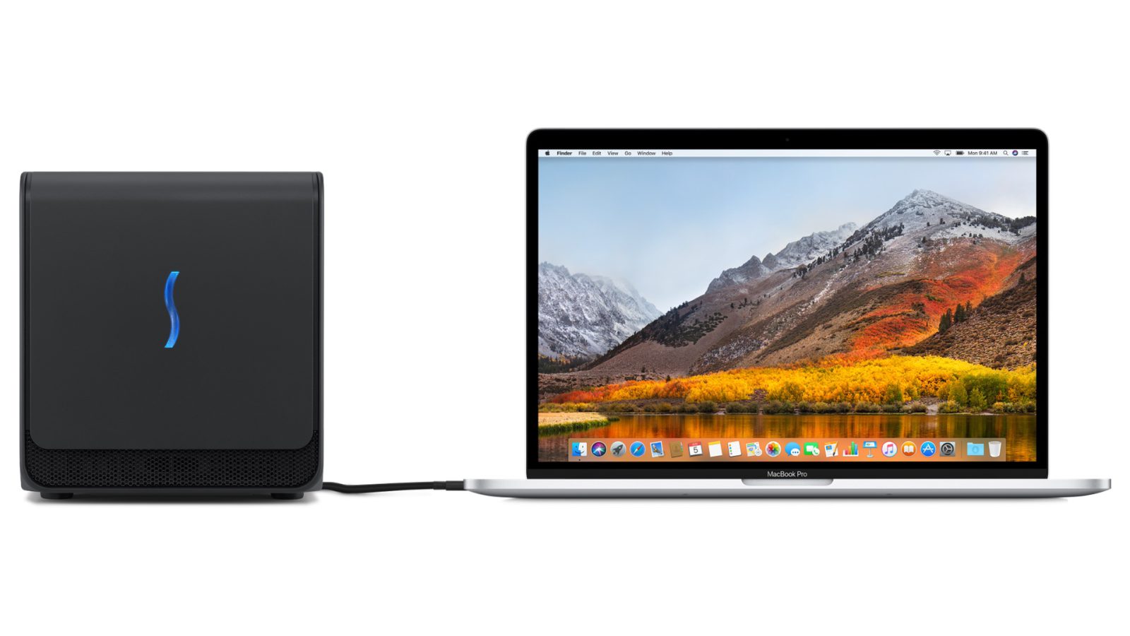

bergui45 Posted April 30, 2018 Share Posted April 30, 2018 Bonjour, Vous mentionnez prise en charge d'un eGPU? Mon Xiaomi NotebookAir 13.3 à base de Skylake i5 a une carte graphique NVIDIA 940... J'ai lu que Optimus, ça ne marchait pas... @+ Link to comment https://www.insanelymac.com/forum/topic/333562-macos-high-sierra-10134-est-disponible/#findComment-2611976 Share on other sites More sharing options...
fantomas Posted May 1, 2018 Author Share Posted May 1, 2018 19 hours ago, bergui45 said: Bonjour, Vous mentionnez prise en charge d'un eGPU? Mon Xiaomi NotebookAir 13.3 à base de Skylake i5 a une carte graphique NVIDIA 940... J'ai lu que Optimus, ça ne marchait pas... @+ iGPU = integrated GPU = processeur graphique intégré = intel HD/Iris/Iris Pro 5xx dans le cas d'un Skylake i5 } iGPU + dGPU = Optimus ≠ Hackintosh dGPU = dedicated GPU = processeur graphique dédié = Nvidia GeForce 9xx MX selon les modèles eGPU = external GPU = processeur graphique externe = la solution qui te permet d'utiliser une carte graphique dite "desktop" dans une configuration dite "laptop". Donc comme te l'a expliqué si bien Hervé, cela n'a rien à voir avec la technologie Optimus qui a longtemps était réservée aux ordinateurs portables, maintenant réservée aussi aux ordinateurs de bureau, sous le nom Desktop Optimus ou Synergy. Utilisation d'un eGPU avec un Mac Link to comment https://www.insanelymac.com/forum/topic/333562-macos-high-sierra-10134-est-disponible/#findComment-2612133 Share on other sites More sharing options...
