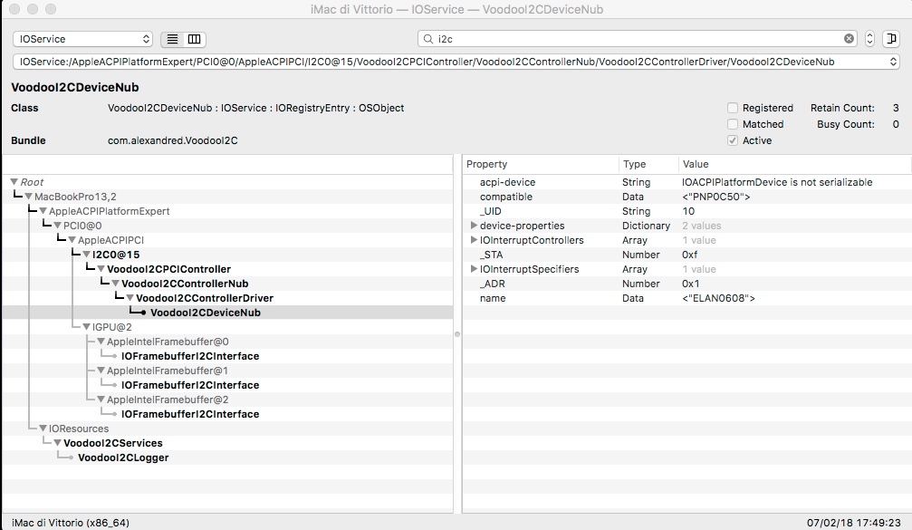

falcodj Posted February 7, 2018 Share Posted February 7, 2018 Salve a tutti, vi descrivo il mio "problemino", ho installato os Sierra 10.12.6 su un Lenovo Ideapad 320 15isk ed ho scoperto che monta un touchpad ELAN0608 sul bus i2c. La tastiera riesco a farla funzionare grazie al voodooPs2Controller.kext. Attualmente ho caricato il kext VoodooI2C e risulta caricato dall'IOREG (allego screen) ma purtroppo non funziona... Link to comment Share on other sites More sharing options...
Jolly Posted February 7, 2018 Share Posted February 7, 2018 Non basta il kext servono anche le patch sul DSDT Link to comment Share on other sites More sharing options...
