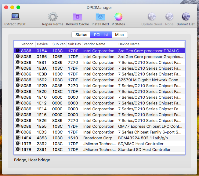

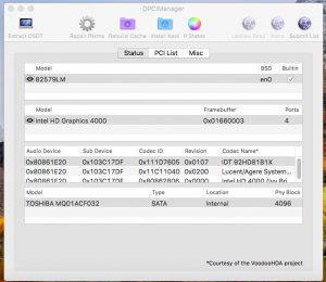

erm1893 Posted December 5, 2017 Share Posted December 5, 2017 Buonasera forum, oggi ho installato osx 10.13.0 sul notebook in oggetto sul quale girava molto bene osx 10.12.6. Sulla chiavetta usb ho semplicemente incollato la EFI funzionante di Sierra ma al riavvio su High non funziona l'audio, wifi e touchpad. allego schermata dpcimanager e cartella CloverCLOVER.zip Link to comment Share on other sites More sharing options...
