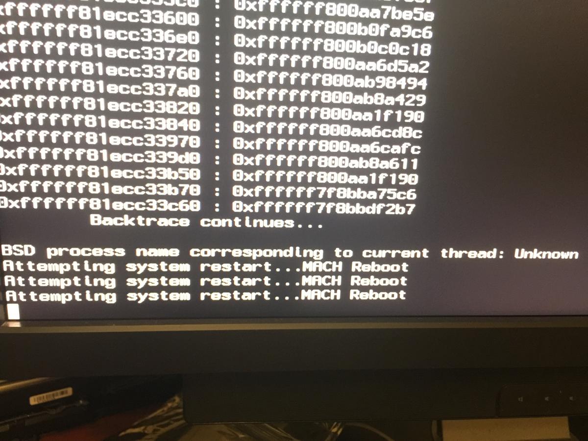

kasprowy Posted September 29, 2017 Share Posted September 29, 2017 Buenos dias a tod@s.. Estoy intentando hacer la actualizacion a osx high sierra pero me tope con un problema que nunca antes lo tenia, cuando el equipo se reinicia y arranca con el instalador se para en unos 5seg en esta linea:bsd process name corresponding to current thread unknown. Probe hacer actualizacion y una instalacion limpia pero siempre el proceso se para en este punto. Intente quitar la grafica (Nvidia geforce 970) deje solo un disco para instalacion pero no consigo nada. No encuentro practicamente ninguna informacon en la red sobre este problema... Tengo instalado Sierra 10.12.6 funcionando correctamente todas actualizaciones siempre salieron muy bien sin problemas.. No se si puede ser algo relacionado con el bios o algun otro componente.. Agradeceria muchisimo cualquier informacion Muchas Gracias GA-Z68XP-UD3 ssd Nvidia Geforce 970 gaming 16gb ram pentium I7 Clover 4220 Link to comment Share on other sites More sharing options...
kaoskinkae Posted September 30, 2017 Share Posted September 30, 2017 en una maquina pone esto a ver si te vale "Limitar CPUID máximo", si se establece en Habilitado, podría causar este error en arranque de OSX (estoy usando Mountain Lion). Dejarlo inhabilitado. Link to comment Share on other sites More sharing options...
kasprowy Posted September 30, 2017 Author Share Posted September 30, 2017 Hola Ya encontre la solucion.. buscando la informacion encontre un post donde comentan que hay que cambiar en ACPI " DMAR" por "MATS".. no tengo la mas minima idea que es eso pero a mi me funciono, ya pude instalar y actualizar a High Sierra sin problemas.. Saludos Link to comment Share on other sites More sharing options...
