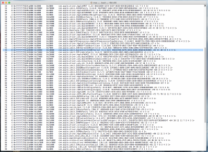

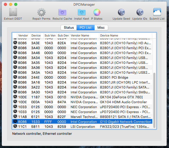

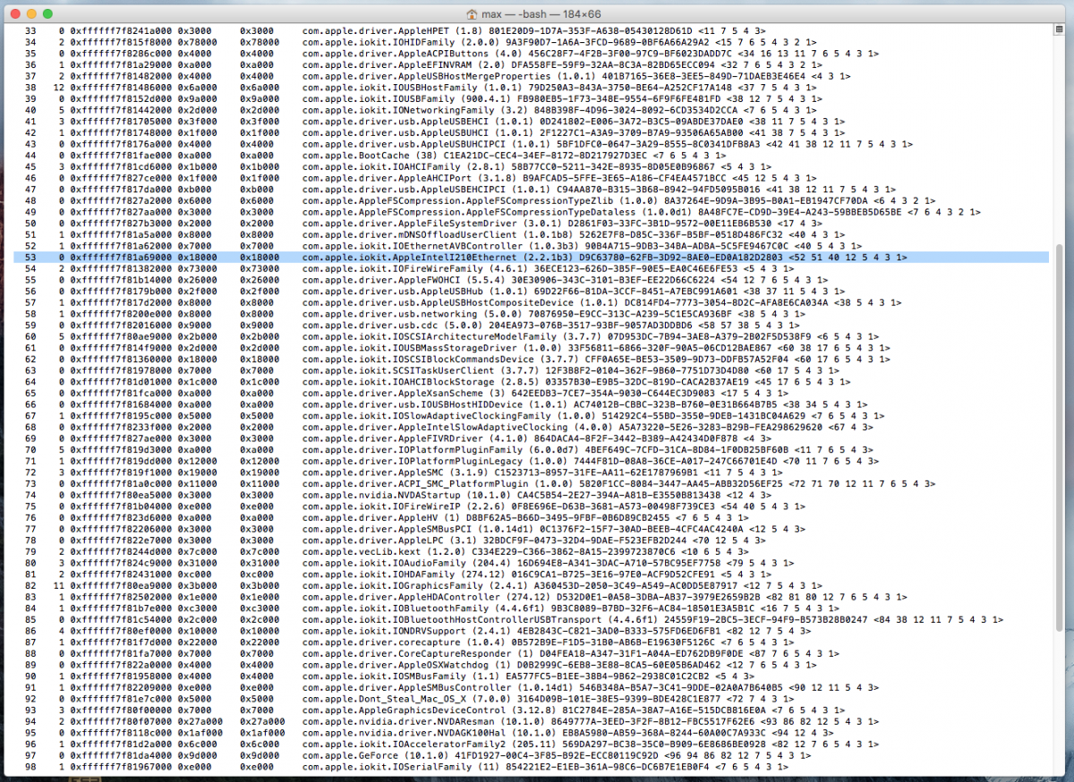

KTC Posted August 18, 2017 Share Posted August 18, 2017 Ciao a tutti Sono diversi giorni che sto provando a risolvere un problema sulla scheda di rete. Il PC in questione e' il PC4 in firma. Ho inserito una scheda basata sul chipset Intel i210 (e' da Mavericks in su che e' riconosciuta OOB) perche' con la lan onboard (si tratta di due Realtek 8111C) ho problemi di lentezza. Il problema e' che la scheda di rete quando avvio OSX viene riconosciuta (nei messaggi in verbose compare il messaggio del caricamento della kext), ma non viene inizializzata e quindi visibile al SO. Ho provato con Mavericks, Yosemite e El Cap e succede sempre la stessa cosa. Inoltre ho controllato con il comando kextstat e la kext risulta effettivamente caricata (e' la numero 53 nel primo screenshot). Con DPCIManager compare nell'elenco PCI List. Pero' non mi compare nei dispositivi di rete. Come mai ? A qualcuno e' mai capitata una cosa del genere ? Ah prima che mi dimentico, la scheda funziona. Viene riconosciuta OOB e funziona perfettamente su Win7, Linux Ubuntu 16.10 e Debian 9.1, Solaris 11.3 Le specifiche sommarie della mb sono a questo link: https://www.asus.com/Motherboards/P6T_WS_Professional/specifications/ P.S. Nel file dsdt.zip c'e' il dsdt che uso, nel file origin.zip c'e' tutto l'output del tasto F4 in clover, nel file eclipse.zip c'e' il file ioreg dsdt.zip config.zip eclipse.zip origin.zip Link to comment https://www.insanelymac.com/forum/topic/326318-aiuto-non-compare-la-scheda-di-rete/ Share on other sites More sharing options...
