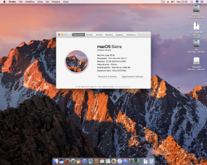

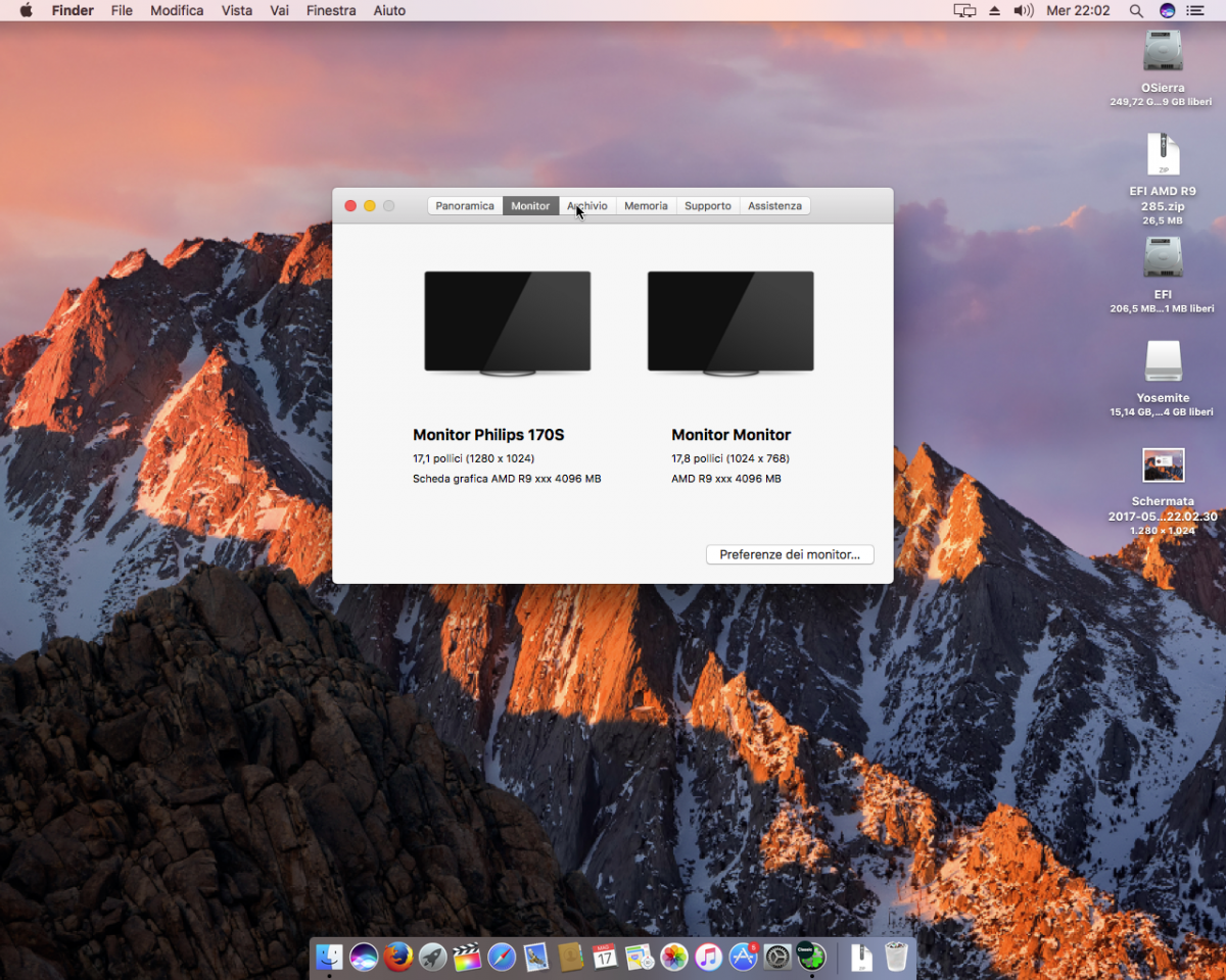

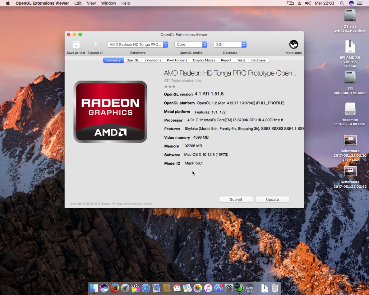

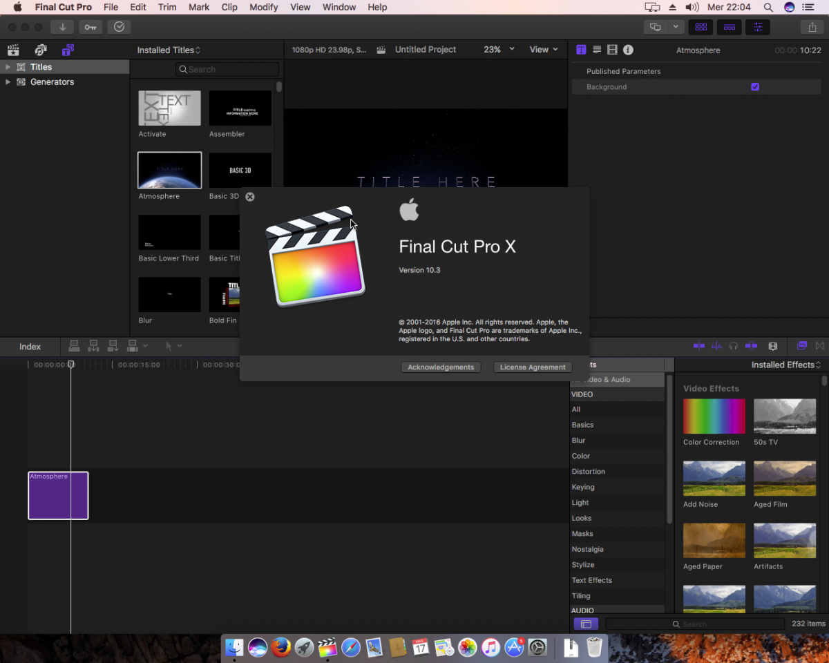

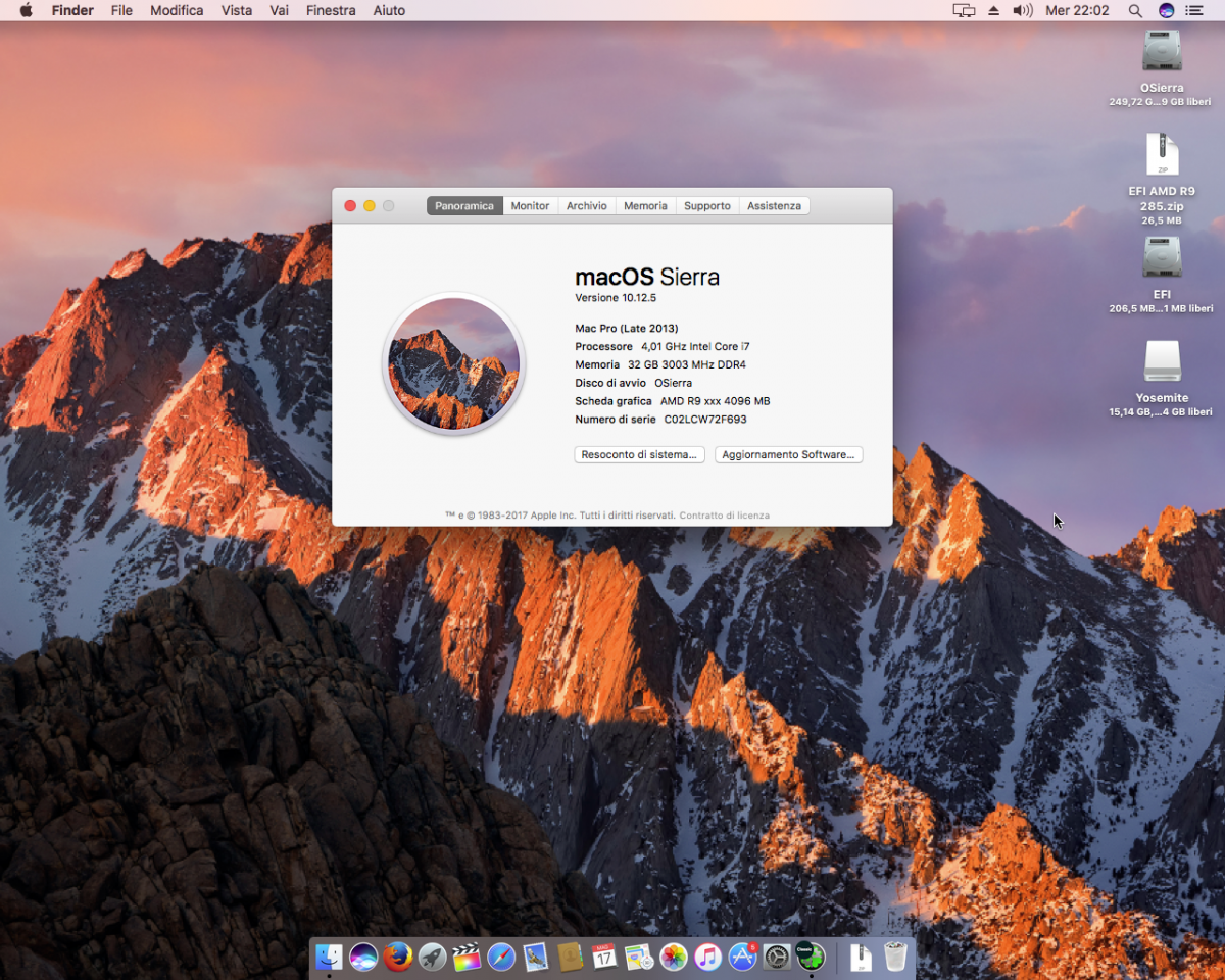

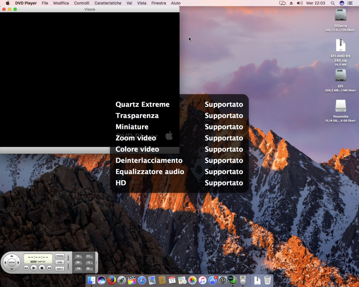

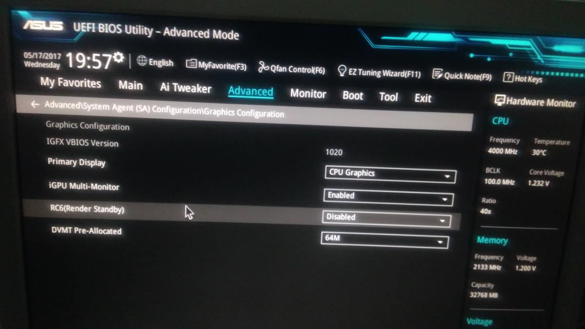

Ludox Posted May 17, 2017 Share Posted May 17, 2017 Amici del foum Dopo diversi giorni di prove, sono riuscito a far funzionare la R9 285 4GB in fullprofilo con QE/CI abilitato. Non ho adottato come su alcune guide ho suggerimenti sul clover il Fake, FB o Patch, ma una mia soluzione personale che funziona e risolto il problema ( vi invito a guardare il config.plist da me settato), credo sia l'unica guida chiara e semplice da fare che esista su questo argomento. La cosa prima di tutto da fare impostare la Bios come nella foto sottoriportata. Dopo aver installato Sierra, installate il Clover_v2.3k in UEFI poi il Clover configurator. Senza ravviare sostituite EFI generato dal Clover v2 con quello allegato. Dopo il primo avvio dovete collegare (se avete un solo monitor) su la porta integrata Intel HD della scheda madre, se avete due monitor uno collegate con la Intel hd, questo serve per monitorare il caricamento boot mela avvio. Se avete solo un monitor e vi secca di staccare il cavo sulla R9, non succede nulla, solo che non si vede il boot di avvio logo mela caricamento, si vede solo dal login in poi, dopo tutto normale. Se seguide queste brevi indicazioni della guida, avrete al primo colpo la Vs scheda abilitata EQ/CI Testato anche con il Final Cut X Pro e una scheggia. EFI AMD R9 285.zip 4 Link to comment https://www.insanelymac.com/forum/topic/323753-asus-h170-pro-amd-r9-285-4gb-full-qeci-sierra/ Share on other sites More sharing options...
