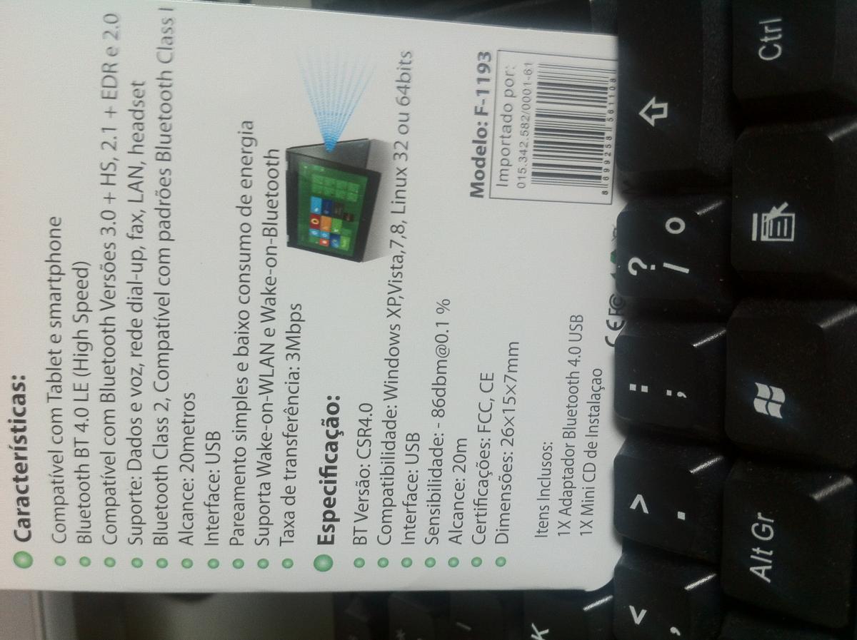

Pietra Posted April 8, 2017 Share Posted April 8, 2017 (edited) oi aproveitando o post do user junausp , Maldon meu adaptador bluetooth 4.0 funciona normalmente em 10.10 ,10.11 e 10.12 mas em Mavericks ele funciona mas se remover o adaptador ele não funciona tenho que deixar ele plugado ! Edited April 8, 2017 by Allan 1 Link to comment https://www.insanelymac.com/forum/topic/322622-adaptador-bluetooth-iogear-gbu521-bluetooth-40/#findComment-2400614 Share on other sites More sharing options...
MaLd0n Posted April 8, 2017 Share Posted April 8, 2017 Pode ser que outro usuário já tenha passado por isso e tenha encontrado uma solução. Link to comment https://www.insanelymac.com/forum/topic/322622-adaptador-bluetooth-iogear-gbu521-bluetooth-40/#findComment-2400618 Share on other sites More sharing options...
