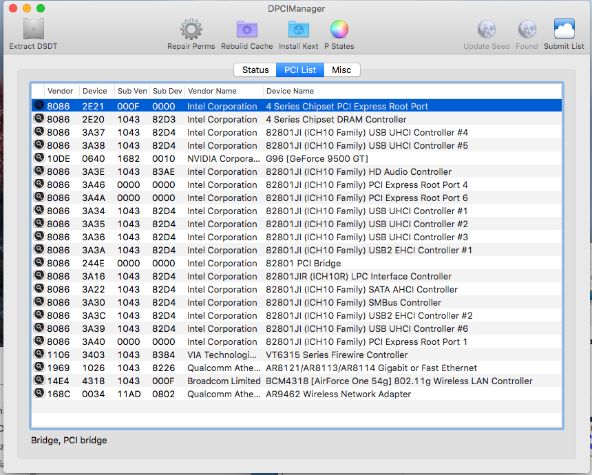

isometadone Posted March 5, 2017 Share Posted March 5, 2017 Ciao a tutti, volevo una vostra opinione. La mia scheda madre monta questo controller e questa scheda di rete che da quanto ho capito sulla scheda tecnica dovrebbe essere GIGABIT LAN "Atheros® L1E Gigabit LAN controller featuring AI NET 2" Però noto che la connessione con il fritzbox è 100 mbps e nelle impostazioni della scheda stessa non vedo 1000 mbps come ho su un altro pc. Da windows ho provato ad aggiornare i driver ma stessa cosa. Che ne pensate? C'è qualcosa che mi sfugge? https://www.asus.com/Motherboards/P5Q_PRO_Turbo/specifications/ Link to comment https://www.insanelymac.com/forum/topic/321638-atheros-ar8121ar8113ar8114/ Share on other sites More sharing options...

Jolly Posted March 6, 2017 Share Posted March 6, 2017 Scaricati dpcimanager, lancialo, clicca su Update seed e Update ID e poi posta immagini di Status e Pci List Link to comment https://www.insanelymac.com/forum/topic/321638-atheros-ar8121ar8113ar8114/#findComment-2379003 Share on other sites More sharing options...
isometadone Posted March 6, 2017 Author Share Posted March 6, 2017 Questo Questo Link to comment https://www.insanelymac.com/forum/topic/321638-atheros-ar8121ar8113ar8114/#findComment-2379008 Share on other sites More sharing options...
Jolly Posted March 6, 2017 Share Posted March 6, 2017 Stessa cosa, ma non trovo Link to comment https://www.insanelymac.com/forum/topic/321638-atheros-ar8121ar8113ar8114/#findComment-2379014 Share on other sites More sharing options...
isometadone Posted March 6, 2017 Author Share Posted March 6, 2017 però vedi che dice gigabit? Link to comment https://www.insanelymac.com/forum/topic/321638-atheros-ar8121ar8113ar8114/#findComment-2379270 Share on other sites More sharing options...
Jolly Posted March 6, 2017 Share Posted March 6, 2017 Vedo che cè una gran confusione cercando con google, la dicitura è fuorviante, AR8121 potrebbe essere gigabit, AR8113/AR8114 dovrebbero essere delle 100. Link to comment https://www.insanelymac.com/forum/topic/321638-atheros-ar8121ar8113ar8114/#findComment-2379300 Share on other sites More sharing options...
