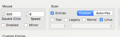

Jolly Posted March 9, 2017 Share Posted March 9, 2017 Apri il config con clover configurator, vai nella sezione GUI e predisponi come da immagine Link to comment https://www.insanelymac.com/forum/topic/321486-acer-v3-771g-installazione-os-x-sierra/page/3/#findComment-2381007 Share on other sites More sharing options...
marco.pisellonio80 Posted March 9, 2017 Share Posted March 9, 2017 Se non dovesse andare apri il config.plist con Clover configurator, vai su Gui - custom entries e aggiungi un'entries con il +. È importante nella casella Path il percorso del file di grub quindi: \EFI\(nome della cartella linux creata a seguito installazione grub in efi) \grub64.efi Title/full title - chiamala come vuoi Type - Linuxkernel all VolumeType - internal Link to comment https://www.insanelymac.com/forum/topic/321486-acer-v3-771g-installazione-os-x-sierra/page/3/#findComment-2381082 Share on other sites More sharing options...

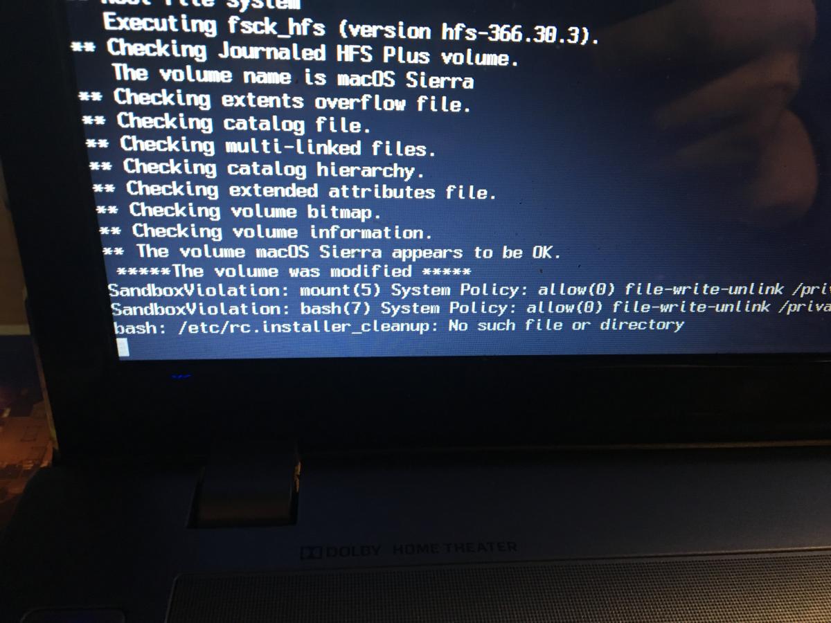

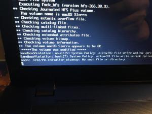

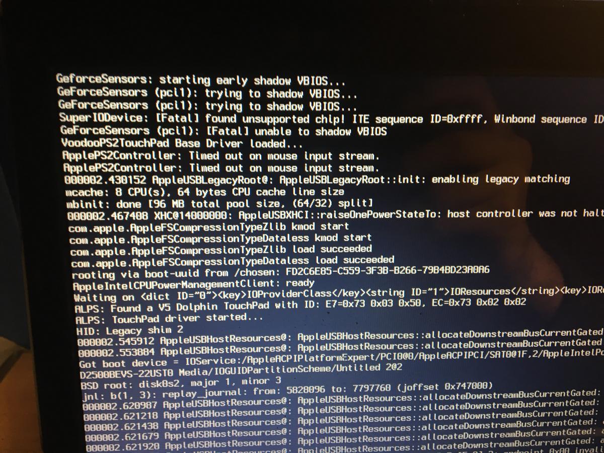

Emanuele-1998 Posted March 14, 2017 Author Share Posted March 14, 2017 Lo metto in safe mode e funziona secondo voi perché mi aiutate? Non so quanto vi possono essere utili queste foto perché le stringhe sono tantissime e non posso farle tutte. Suppongo che sia per il kext per vedere il disco di linux perché appeno ho inserito la spunta per vedere il disco di linux ed ho riavviato mi va In crash. Le prime volte funzionava anche con il kext inserito ma va a caso Link to comment https://www.insanelymac.com/forum/topic/321486-acer-v3-771g-installazione-os-x-sierra/page/3/#findComment-2384439 Share on other sites More sharing options...

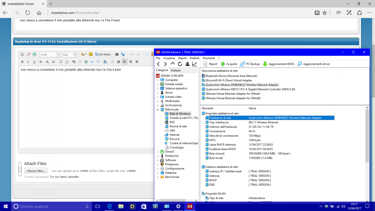

Emanuele-1998 Posted April 12, 2017 Author Share Posted April 12, 2017 non riesco a connettere il mio portatile alla ethernet ma c'è l'ha il kext della ethernet Link to comment https://www.insanelymac.com/forum/topic/321486-acer-v3-771g-installazione-os-x-sierra/page/3/#findComment-2403420 Share on other sites More sharing options...
Jolly Posted April 12, 2017 Share Posted April 12, 2017 La schermata che hai messo riguarda il WiFi non la Ethernet Link to comment https://www.insanelymac.com/forum/topic/321486-acer-v3-771g-installazione-os-x-sierra/page/3/#findComment-2403435 Share on other sites More sharing options...
