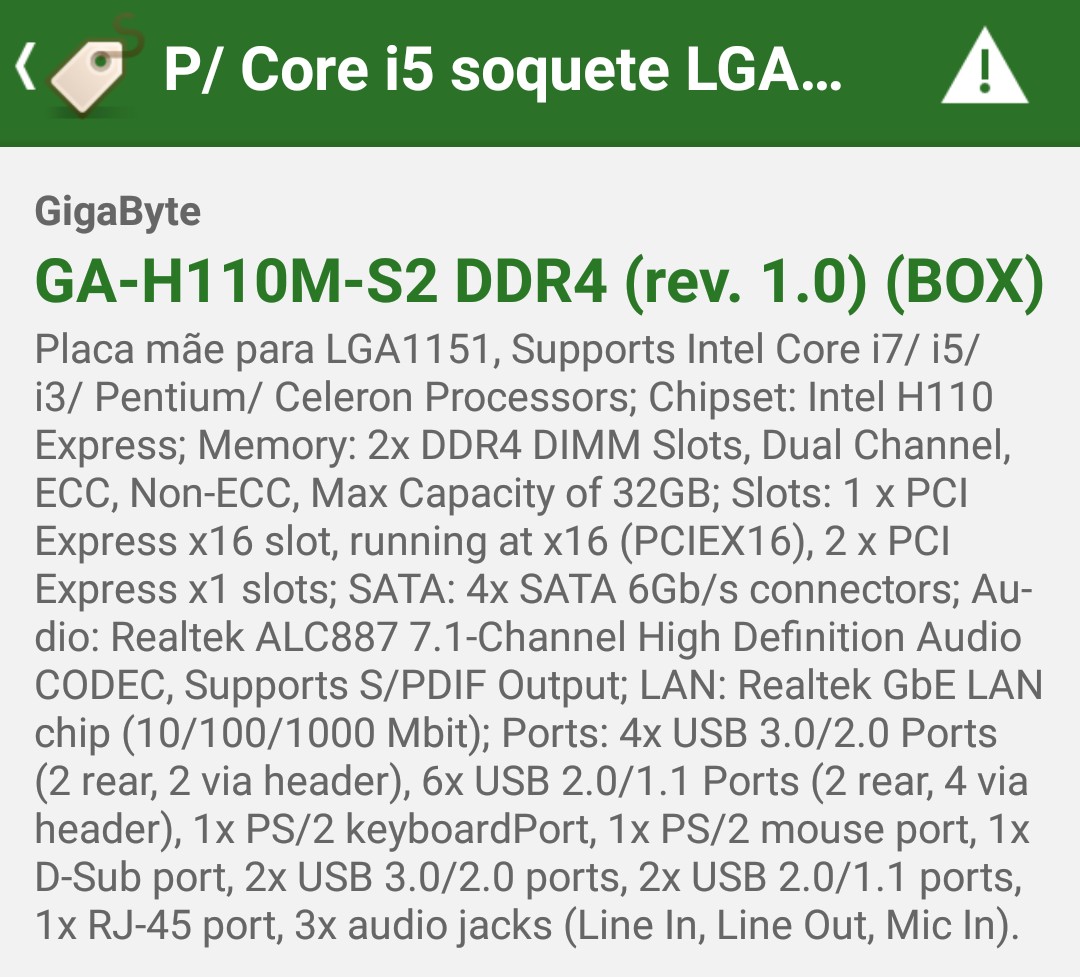

aleatorio Posted February 4, 2017 Author Share Posted February 4, 2017 Boa noite @MaLd0n eu vi aq, mas essa sua é muito cara pro meu orçamento Essa que vou comprar (GA-H170m-D3H) ta saindo por 500 com frete já, ai to vendo se pego ela por conta que vi no tonnymac e pelo preço que esta mais em conta. Mas vc saberia alguma com Intel/LGA 1151 massa pra comprar que vc ja tenha visto funcionando no hack e tals ?? Vlwssss Irmão pela ajudaaaa 1 Link to comment https://www.insanelymac.com/forum/topic/320729-hackintosh-com-processador-intel-7%C2%BA-gera%C3%A7%C3%A3o/page/2/#findComment-2362271 Share on other sites More sharing options...
MaLd0n Posted February 4, 2017 Share Posted February 4, 2017 H110m s2, se vc atualizar o bios pra f20 suporta a 7 geração, tenho aqui por 300 reais, já usei em algums hacks e é mt boa, eu uso a ddr4, mas tem esse mesmo modelo com ddr3. Link to comment https://www.insanelymac.com/forum/topic/320729-hackintosh-com-processador-intel-7%C2%BA-gera%C3%A7%C3%A3o/page/2/#findComment-2362284 Share on other sites More sharing options...
aleatorio Posted February 4, 2017 Author Share Posted February 4, 2017 Então, é esse modelo aq: ASUS H110M-C/BR p/ Intel LGA1151 2xDDR4/1PCI-e/1PCI/4SATA6Gb? Eu encontrei essa com DDR4, será que seria as mesma configurações que vc usou ??? Difícil pq vc mora no Rio e eu tava tentando comprar todos os componentes em uma loja física pq vou comprar a vista, ai quero ver se eles dão um desconto Tava vendo as especificações dela, possui LAN: Realtek RTL8111H, 1x Gigabit LAN que é a mesma Kext que eu uso (RTL8111), já o audio é Realtek ALC887 que não conheço muito bem. Como vc falou ela possui suporte apenas pro da 6º geração " Intel for 6th Generation processadores Core i7/Core i5/Core i3/Pentium/Celeron" mas como vc ja usou essa placa e sabe que funciona tudo direitinho, acho que vale mais a pena pegar uma dessas e um i5 6º geração, do que arriscar em uma as cegas, oq acha? Então, vou seguir sua opinião, devo comprar a GA-H170M-H3D DDR3 ou esse que falei agora?? vlwssss mais uma vez irmão!!! Link to comment https://www.insanelymac.com/forum/topic/320729-hackintosh-com-processador-intel-7%C2%BA-gera%C3%A7%C3%A3o/page/2/#findComment-2362295 Share on other sites More sharing options...
MaLd0n Posted February 4, 2017 Share Posted February 4, 2017 Essa que estou falando é gigabyte. A gigabyte já disponibilizou os bios pra suporte da sétima geração, as placas com chipset serie 20 estão vindo com codec de audio Alc1220 que está sem suporte, vc pode usar o serie 10 que tem suporte total com um processador kaby. Deixar sua applehda original, etc. Voltar a ter um hackintosh de verdade, hoje em dia o hardware está tão rápido, processador, placa de vídeo, memória, que a maioria acha que não precisamos mais de dsdt, mas se vc tem um sistema com um dsdt bem editado e a ssdt do pike, vc está bem. Link to comment https://www.insanelymac.com/forum/topic/320729-hackintosh-com-processador-intel-7%C2%BA-gera%C3%A7%C3%A3o/page/2/#findComment-2362461 Share on other sites More sharing options...
aleatorio Posted February 4, 2017 Author Share Posted February 4, 2017 Ah boto fe, então vc recomenda a gigabyte correto? Então, esse modelo que vc citou eu n consegui encontrar, toda vez que procurava caia nessa aq: Placa-Mãe GIGABYTE p/ Intel LGA 1151 mATX GA-H110M-H DDR4 Esse é um bom modelo também para se comprar? Quanto o da ASUS que te falei no post anterior (ASUS H110M-C/BR), vc não recomendaria pra fazer um hack? Vlwsssss mais uma vez irmão!!! Mano, então, eu vou pegar um processador 6º geração mesmo, pq a promoção que eu iria comprar acabou Então, para o da 6ºgeração, qual placa mãe devo comprar? Link to comment https://www.insanelymac.com/forum/topic/320729-hackintosh-com-processador-intel-7%C2%BA-gera%C3%A7%C3%A3o/page/2/#findComment-2362565 Share on other sites More sharing options...
MaLd0n Posted February 4, 2017 Share Posted February 4, 2017 Pode ser a asus ou a gigabyte. Essa gigayte que vc disse tb é boa, não sei nem qual é a diferença dessa pra que eu citei. Como te disse, pode ser qq marca, sendo chipset e processador intel a gente resolve. Link to comment https://www.insanelymac.com/forum/topic/320729-hackintosh-com-processador-intel-7%C2%BA-gera%C3%A7%C3%A3o/page/2/#findComment-2362721 Share on other sites More sharing options...

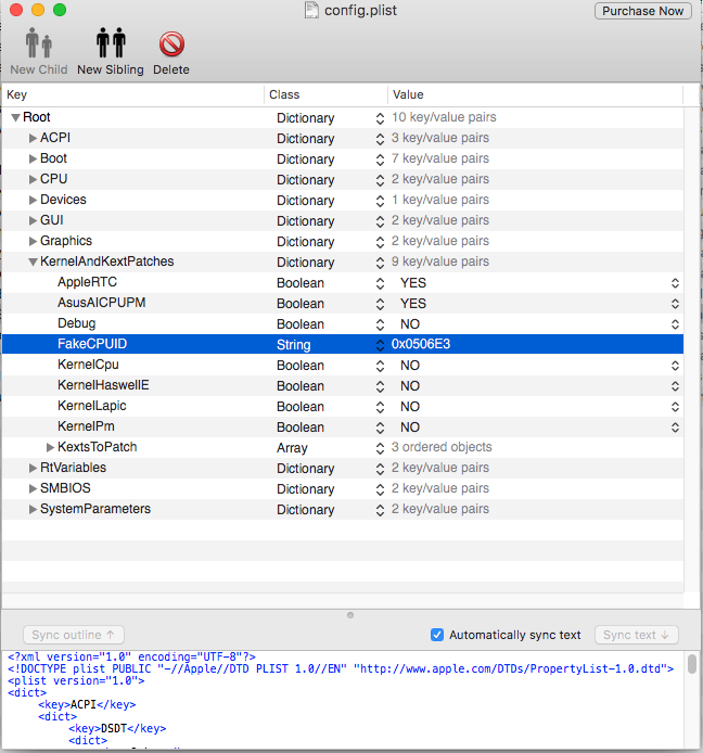

aleatorio Posted February 24, 2017 Author Share Posted February 24, 2017 Boa Tarde galera!!! Só vim aq falar que deu tudo certo no processo de instalação do hackintosh na minha nova maquina e ajudar quem esta com duvida se funciona ou não nos processadores da 7º geração. Bom, a primeira coisa a se fazer e criar o Pen drive bootavel com o unibeas.... escolhe o modo UEFI, após isso e necessário que vc monte a partição EFI do Pen drive e altere sua config plist, para isso tem que usar o programa "PlistEdit Pro". Na parte "KernelAndKextPatches" vc ira clicar em New Child e depois adicionar o FakeCpuid, vou deixar uma foto de como deve ficar o nome e o cpuid do intel 6º geração que possui suporte na apple. Depois disso é necessário que altere algumas configurações na BIOS : BIOS Settings: Exit > Load Optimized Defaults Advanced > USB Configuration > XHCI Hand-off: Enabled Boot > Fast Boot: Disabled Boot > Secure Boot > OS Type: Other OS Se tudo ocorreu como planejado o sistema ira subir normalmente e a instalação ira ocorrer sem erros!!! Apos instalado, vcs irão instala o Clover UEFI no HD e alterar a config plist dele igual vcs fizeram no Pen drive bootavel. As kext para internet e audio são respectivamente "IntelMausiEthernet.kext" e o voodoo 2.8.8 ( O voodoo tem que ser baixado em outro lugar pois o do multibeas... não funcionou) e pronto, seu hack estará montado. Espero que tenha ajudado algumas pessoas, e queria agradecer a todos que me ajudaram a entender e a conseguir montar meu Hackintosh. Minha configurações: Asus H170M-PLUS/BR / Core i5 3.0 Ghz 7º Geração / 4 Gb DDR 4 / ATI RADEON 6850 ( Reconheceu nativamente ) Link to comment https://www.insanelymac.com/forum/topic/320729-hackintosh-com-processador-intel-7%C2%BA-gera%C3%A7%C3%A3o/page/2/#findComment-2372694 Share on other sites More sharing options...
MaLd0n Posted February 24, 2017 Share Posted February 24, 2017 me envia sua pasta clover e o DSDT? qual o codec de audio, deve funcionar com a applealc pra criar USB bootavel use isso http://www.insanelymac.com/forum/files/file/559-flash-drive-maker/ depois instala o clover e usa fakesmc só clicar e postar os arquivos aqui RunMe.app.zip Link to comment https://www.insanelymac.com/forum/topic/320729-hackintosh-com-processador-intel-7%C2%BA-gera%C3%A7%C3%A3o/page/2/#findComment-2372712 Share on other sites More sharing options...
aleatorio Posted February 25, 2017 Author Share Posted February 25, 2017 Boa noite amigo, eu tinha tentado com o alc887/888b, apareceu que que o audio estava instalado porem não saia som, então tentei como o voodoo e rolou, porem a caixa de som esta chiando Vou postar a minha pasta do Clover e o que apareceu com o programa que vc mandou Só mais uma coisa, a pasta System não esta aparecendo, isso é normal? Sobre o pen drive bootavel, qual a diferença desse programa para o unibeas... Muito obrigado pela ajuda amigo CLOVER.zip Send me iMac.zip 1 Link to comment https://www.insanelymac.com/forum/topic/320729-hackintosh-com-processador-intel-7%C2%BA-gera%C3%A7%C3%A3o/page/2/#findComment-2372999 Share on other sites More sharing options...
MaLd0n Posted February 25, 2017 Share Posted February 25, 2017 a sua install é uefi mode, correto? substitua a pasta toda, remova todas as kexts que vc instalou em S/L/E CLOVER aleatorio.zip Roda o kext utility(by Cvad), só dar dois cliques Kext Utility.app.zip depois de reiniciar me envia um ioreg IORegistryExplorer 3.app.zip 1 Link to comment https://www.insanelymac.com/forum/topic/320729-hackintosh-com-processador-intel-7%C2%BA-gera%C3%A7%C3%A3o/page/2/#findComment-2373017 Share on other sites More sharing options...

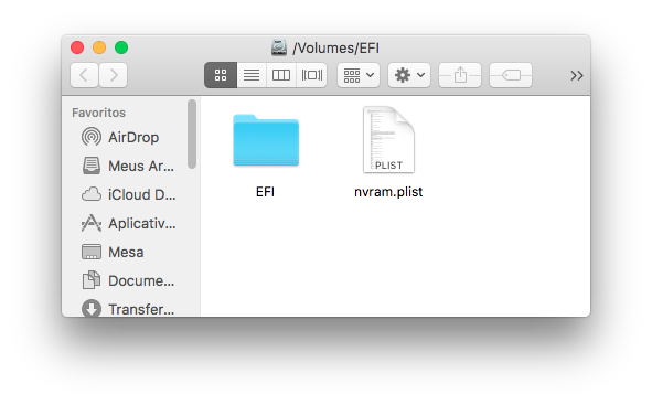

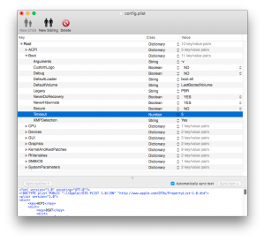

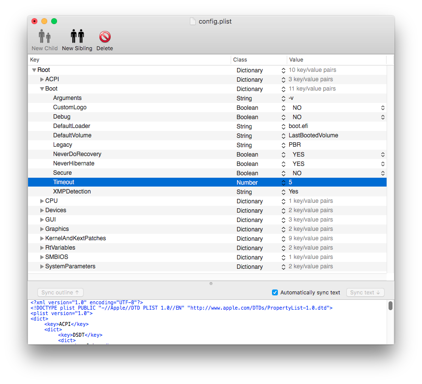

aleatorio Posted February 25, 2017 Author Share Posted February 25, 2017 Amigo deu tudo certo com o config plist que vc me passou, ate o audio HDMI esta funcionando agora. Muitoooooo obrigado mesmo de verdadeeeeee!!!! Eu so queria saber como saber como mudar o tema, para ter a contagem de 3 segundos e iniciar automático. Vou mandar o negocio que vc me pediu e mais uma vez muito obrigado!!!! iMac.zip 1 Link to comment https://www.insanelymac.com/forum/topic/320729-hackintosh-com-processador-intel-7%C2%BA-gera%C3%A7%C3%A3o/page/2/#findComment-2373578 Share on other sites More sharing options...
MaLd0n Posted February 25, 2017 Share Posted February 25, 2017 ioreg de iMac depois de alterar, roda no terminal sudo nvram -c o Clover anda meio arisco, em alguns casos não está funcionando, mas em UEFI sempre funciona, pelo menos pra mim skylake não precisa de ssdt pra power management, DSDT resolve 90%, mais uns drivers e bingo. Link to comment https://www.insanelymac.com/forum/topic/320729-hackintosh-com-processador-intel-7%C2%BA-gera%C3%A7%C3%A3o/page/2/#findComment-2373593 Share on other sites More sharing options...
aleatorio Posted February 25, 2017 Author Share Posted February 25, 2017 melhor nome ne Mano eu n entendi oq vc pediu pra mim fazer, é pra altera oq?? pq a única coisa que ta diferente é o "Arguments" da foto que vc me mandou. Link to comment https://www.insanelymac.com/forum/topic/320729-hackintosh-com-processador-intel-7%C2%BA-gera%C3%A7%C3%A3o/page/2/#findComment-2373618 Share on other sites More sharing options...
MaLd0n Posted February 25, 2017 Share Posted February 25, 2017 aoiOisoidoie é o timeout Link to comment https://www.insanelymac.com/forum/topic/320729-hackintosh-com-processador-intel-7%C2%BA-gera%C3%A7%C3%A3o/page/2/#findComment-2373621 Share on other sites More sharing options...
aleatorio Posted February 25, 2017 Author Share Posted February 25, 2017 Mas ja ta igual Link to comment https://www.insanelymac.com/forum/topic/320729-hackintosh-com-processador-intel-7%C2%BA-gera%C3%A7%C3%A3o/page/2/#findComment-2373632 Share on other sites More sharing options...
MaLd0n Posted February 25, 2017 Share Posted February 25, 2017 Não está funcionando? é isso? muda de 5 pra 3 e roda o comando no terminal sudo nvram -c se estiver criando a nvram na raiz da pasta EFI, deleta e reinicia tb Link to comment https://www.insanelymac.com/forum/topic/320729-hackintosh-com-processador-intel-7%C2%BA-gera%C3%A7%C3%A3o/page/2/#findComment-2373654 Share on other sites More sharing options...
aleatorio Posted February 26, 2017 Author Share Posted February 26, 2017 Ta funcionando sim, eu so queria saber como mudar o tema, mas eu pesquisei aq e vi, ta tudo perfeito graças a vc, serio, n sei nem como agradecer de verdade @MaLd0n. Muitoooooo obrigado mesmo!!!! 1 Link to comment https://www.insanelymac.com/forum/topic/320729-hackintosh-com-processador-intel-7%C2%BA-gera%C3%A7%C3%A3o/page/2/#findComment-2373827 Share on other sites More sharing options...
