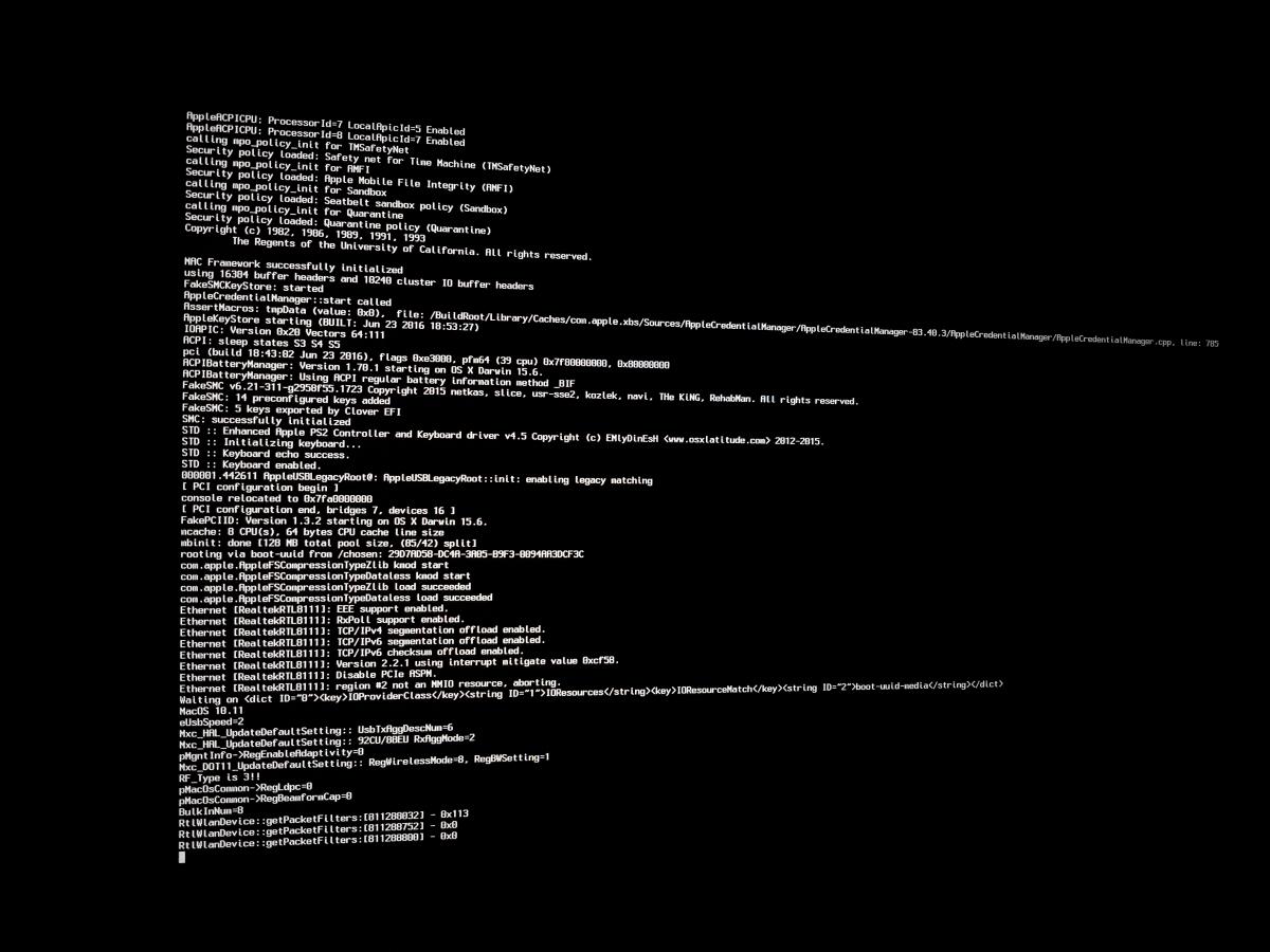

ste93 Posted December 10, 2016 Author Share Posted December 10, 2016 Con la tua config non avvia, si blocca su questa schermata Link to comment https://www.insanelymac.com/forum/topic/319004-dell-inspiron-15-7000-7559-problema-glitch-flickering/#findComment-2331930 Share on other sites More sharing options...
MARZILLO Posted December 10, 2016 Share Posted December 10, 2016 Leggendo le discussioni di alcuni utenti si consiglia di togliere il flag su inject intel lasciando il resto intatto (intendo con ig-platform-id = 0x19120000 oppure di aumentare la memoria a 64 mb nel bios. provare altri ig platform come scritto qui https://pikeralpha.wordpress.com/2016/03/25/os-x-10-11-4-build-15e65-and-skylake-graphics-support/ Link to comment https://www.insanelymac.com/forum/topic/319004-dell-inspiron-15-7000-7559-problema-glitch-flickering/#findComment-2331951 Share on other sites More sharing options...
ste93 Posted December 10, 2016 Author Share Posted December 10, 2016 Con ig-platform-id 0x19160002 non si presenta più il flickering ne dopo la chiusura del coperchio, ne dopo lo sleep. C'è un motivo particolare per cui provare tutte le combinazioni? Ultima cosa, c'è qualche metodo per controllare se tutto funziona? Tipo l accelerazione hardware, controllo delle temperature Link to comment https://www.insanelymac.com/forum/topic/319004-dell-inspiron-15-7000-7559-problema-glitch-flickering/#findComment-2331993 Share on other sites More sharing options...
