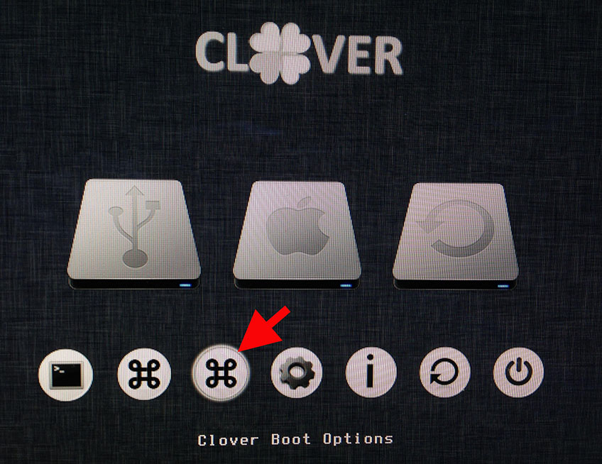

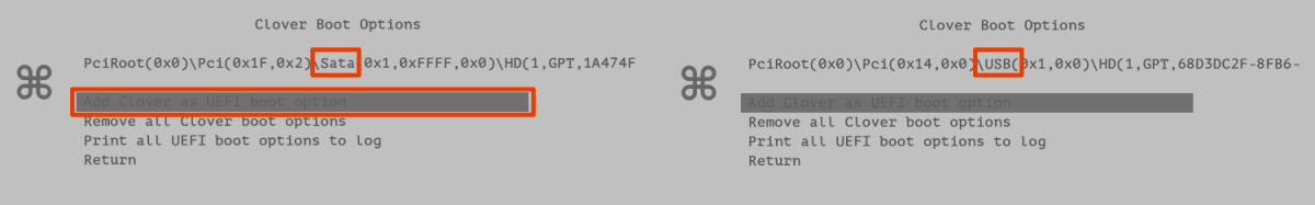

Maniac10 Posted November 29, 2016 Share Posted November 29, 2016 Eso depende del modelo de tu bios en particular pero son todos algo similares, fijate si este se aplica a tu bios. Otra opción que puedes probar es arrancar Clover desde un USB y al lado del botón de "Help" verás al menos 1 botón que se llama "Clover Boot Options": Selecciona uno y te aparece un menú como el de la imagen inferior. Ahora dale a "Add Clover as UEFI boot option" y reinicia para probarlo. Asegurate que la entrada sea Sata (marcado en la imagen), y si tienes mas de uno pues pruébalos a todos. Alguno tiene que ser . Si no funciona esto es porque puede no estar bien instalado Clover, crea un reporte de DarwinDumper y lo vemos. 1 Link to comment Share on other sites More sharing options...

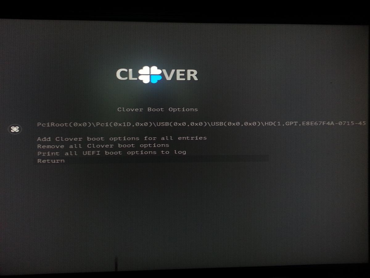

ruro Posted December 1, 2016 Author Share Posted December 1, 2016 Gracias por la ayuda. Pues mi placa no tiene esas opciones de boot que pones en el link, así que no he podido hacerlo así. En la opción de Clover no me sale como lo tienes tu, me sale esto: He realizado una reinstalación limpia por si acaso y tampoco me ha funcionado. Te dejo los dumps que me pediste a ver. Un saludo. DarwinDumper_3.0.2_30.11_19.18.26_MacBookPro8,1_INSYDE_Corp._X64_Sierra_16B2657_jorgevc.zip Link to comment Share on other sites More sharing options...
Maniac10 Posted December 1, 2016 Share Posted December 1, 2016 Qué pasa si seleccionas la opción "add clover boot options for all entries"? Mas tarde veo el reporte y te comento si veo algo extraño. Link to comment Share on other sites More sharing options...

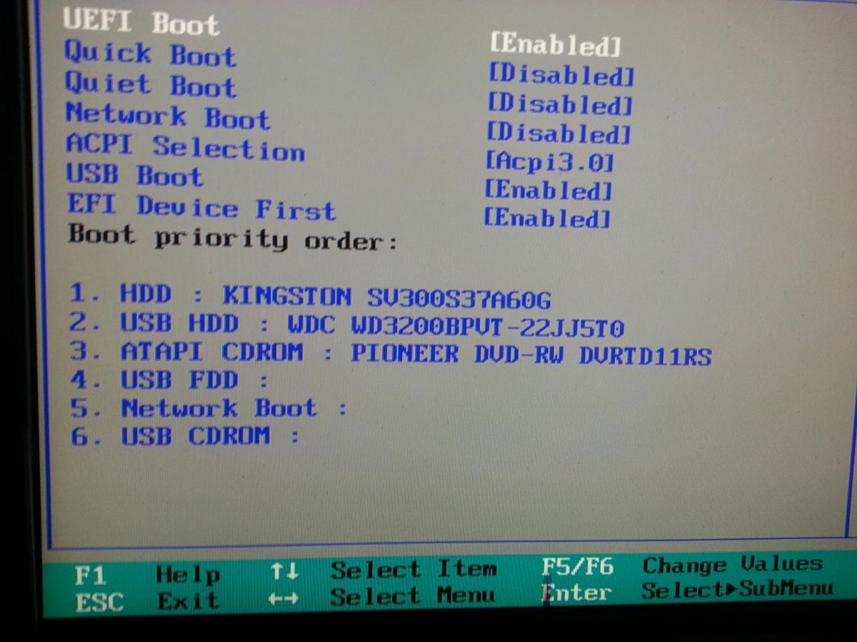

Maniac10 Posted December 4, 2016 Share Posted December 4, 2016 Tampoco veo nada extraño en el boot.log, Clover esta instalado correctamente en el EFI, los archivos de arranque están donde deben estar, no hay motivo para que la bios no lo detecte. Todo me lleva a dudar de la configuración de la bios, quizá hay algo que debe activarse/desactivarse, como "secure boot" por ej. Ya que estamos experimentando prueba darle a "add clover boot options for all entries" a ver si Clover puede añadirse solo al menú de arranque . Otra cosa que puedes probar es usar desde Windows una aplicación que permita crear una entrada nueva en la bios (selecciona EFI/BOOT/BOOTX64.efi o EFI/CLOVER/CLOVERX64.efi) y editar la prioridad de arranque, como EasyUEFI. Es esta tu bios? Si lo es, puedes decirme que opciones tienes en la sección "Boot"? Link to comment Share on other sites More sharing options...
ruro Posted December 5, 2016 Author Share Posted December 5, 2016 Buenas. He probado a darle "add clover boot options for all entries" y no ha pasado nada, sigo igual. En la BIOS no logro dar con la opción de "Secure boot" por ningún lado, así que no puedo desactivarla a priori si estuviese activa que no lo se. Te dejo captura de la sección Boot de mi BIOS: Lo de añadir una entrada nueva desde windows lo probare, ahora mismo no tengo instalado windows en la partición ya que me estaba esperando a solucionar este problema, pero lo probare a ver si así funciona. Saludos. Link to comment Share on other sites More sharing options...
