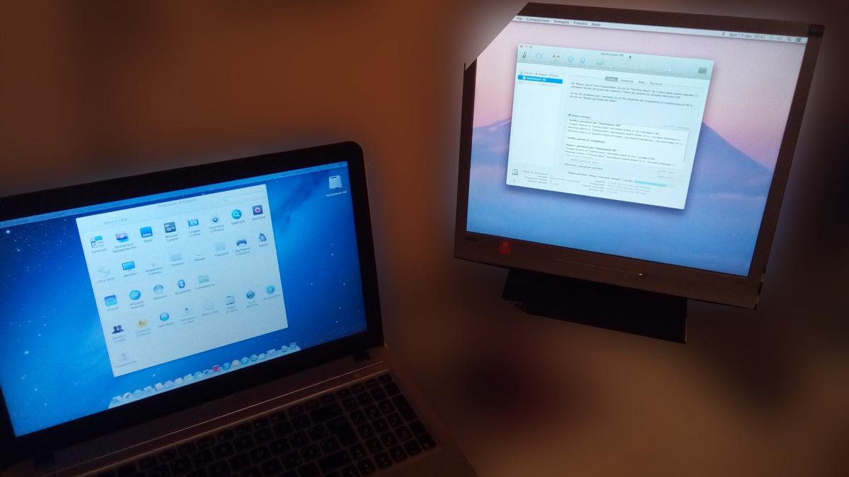

Solaris82 Posted November 10, 2016 Author Share Posted November 10, 2016 faccio il punto della nuova situazione, dopo aver provato svariati tentativi installazione con clower Clover_v2.3k_r3215 ho riformattato usb, installato os x el capitan tramite comando nel terminale (sudo /Applications/Install\ OS\ X\ El\ Capitan.app/Contents/Resources/createinstallmedia --volume /Volumes/USB --applicationpath /Applications/Install\ OS\ X\ El\ Capitan.app --nointeraction) finita installazione ho installato il bootloader tramite clower Clover_v2.3k_r3911, personalizzato : [X] Installare per UEFI boot solo [X] Installare Clover in ESP [] Drivers64UEFI[x] OsxAptioFixDrv-64 inserito i kext in / EFI / Clover / kexts / 10.11 /. AppleACPIPS2Nub.kext / ApplePS2Controller.kext / FakeSMC.kext / NullCPUPowerManagement.kext riavviato il pc ecco il risultato, schermo nero con mela al centro dopo un po compare simbolo divieto, riavviato pc entrato in options clover inserito -v -x compare questo errore. Link to comment https://www.insanelymac.com/forum/topic/317410-notebook-asus-f540l-i3/page/6/#findComment-2316740 Share on other sites More sharing options...

Solaris82 Posted November 11, 2016 Author Share Posted November 11, 2016 Hai messo KernelPM? no modificato tutto, aggiunto diversi kexts e impostato per il mio asus, come finisco aggiorno il pst, (il problema principale era la versione di clover utilizzata ) Link to comment https://www.insanelymac.com/forum/topic/317410-notebook-asus-f540l-i3/page/6/#findComment-2317419 Share on other sites More sharing options...

Solaris82 Posted November 13, 2016 Author Share Posted November 13, 2016 Prima parte fatta.... manca solo kext audio un grazie a toto, miron, gengi, ciro thank you to toto, miron, gengi, ciro thanks a lot guys you wholeheartedly for your support Link to comment https://www.insanelymac.com/forum/topic/317410-notebook-asus-f540l-i3/page/6/#findComment-2318484 Share on other sites More sharing options...
Solaris82 Posted November 13, 2016 Author Share Posted November 13, 2016 YESSSSSSSSSS!!! Link to comment https://www.insanelymac.com/forum/topic/317410-notebook-asus-f540l-i3/page/6/#findComment-2318565 Share on other sites More sharing options...
Solaris82 Posted November 14, 2016 Author Share Posted November 14, 2016 Yesssss!!!! Link to comment https://www.insanelymac.com/forum/topic/317410-notebook-asus-f540l-i3/page/6/#findComment-2318811 Share on other sites More sharing options...
