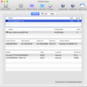

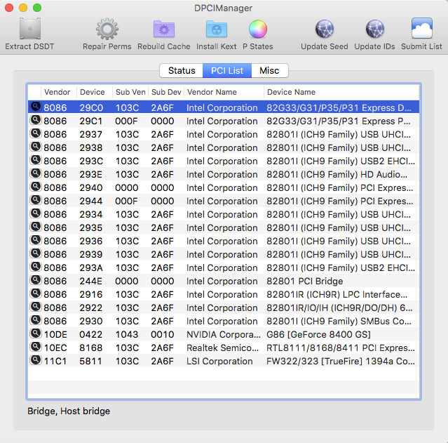

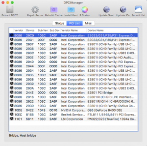

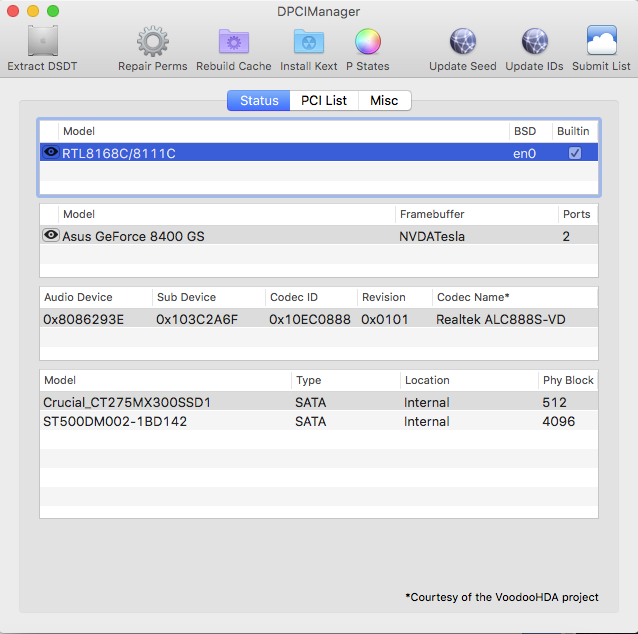

Jolly Posted November 2, 2016 Share Posted November 2, 2016 Non ho capito se ti si bloccano tastiera e mouse oppure il sistema operativo. Se ricapita prova a collegare un mouse o una tastiera USB, se funzionano il problema è in quelli wireless. Mi hai comunque fatto venire in mente un'altra cosa, disabilitare hibernate, fai così: Da terminale dare il comando: pmset -g | grep hibernatemode se il risultato è diverso da "0" continuare con i comandi seguenti uno alla volta: sudo rm -rf /var/vm/sleepimage sudo pmset -a hibernate mode 0 Per il lettore di schede se è compatibile dovrebbe esserci un kext. Fai comunque anche questo, scaricati dpcimanager è posta screenshots sia della sezione Status che PCIList, e scarica anche etrecheck e posta il risultato anche di quest'ultimo. Link to comment https://www.insanelymac.com/forum/topic/317250-installazione-el-capitan-su-hp-a6550/page/2/#findComment-2312293 Share on other sites More sharing options...

nick.0k Posted November 3, 2016 Author Share Posted November 3, 2016 Ciao, ieri ho fatto le prove: - Per quanto riguarda Hibernatemode è 0. -Ieri non mi si è bloccato quindi non ho provato a collegare un mouse usb. - Collegando il cavo HDMI prima di accendere il PC con il TV acceso mi parte il bootloader, poi schermo nero.. aspettato parecchio ma niente. - ecco le screenshot dpcimanager: Link to comment https://www.insanelymac.com/forum/topic/317250-installazione-el-capitan-su-hp-a6550/page/2/#findComment-2313096 Share on other sites More sharing options...
