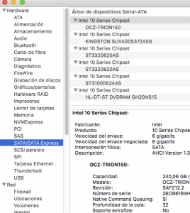

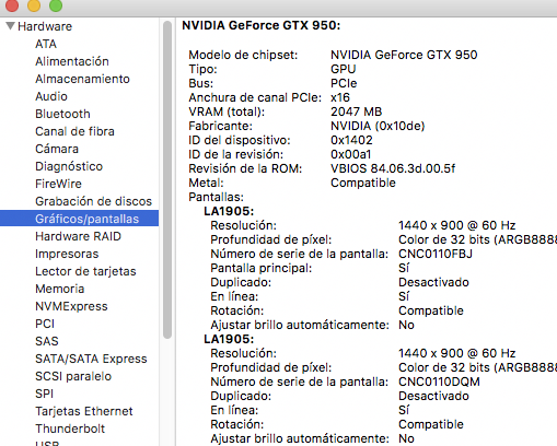

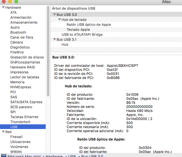

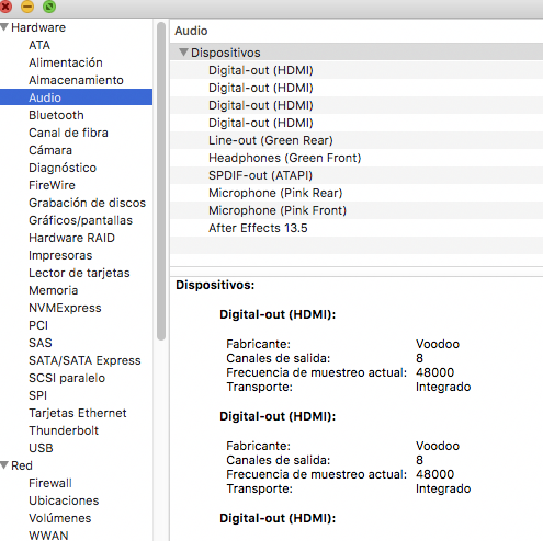

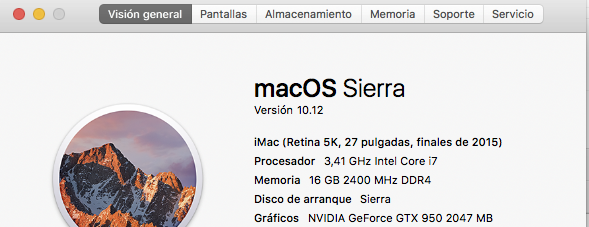

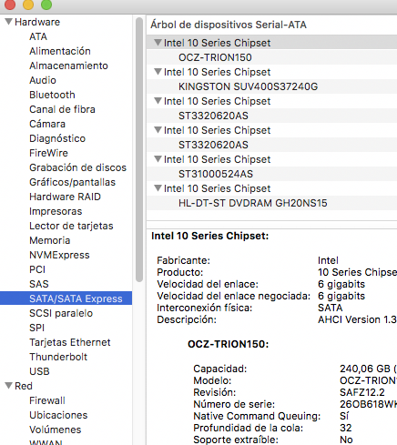

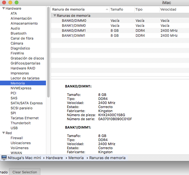

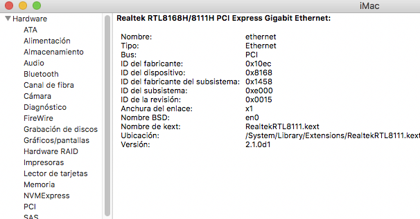

Nitsuga Posted October 5, 2016 Share Posted October 5, 2016 Buenas... Hace tiempo que no pasaba por acá, y ya que he cambiado de equipo me arriesgue a instalar el sierra directamente. Actualmente lo tengo funcionando perfectamente con aplicaciones para fotografía. Varios amigos me han preguntado si era un proceso muy complicado y decidí escribirlo como me pareció mas claro. Hay que tener paciencia ganas, y divertirse.. Agradezco a todos los foreros, ya que he leído miles de post y no me acuerdo los nombres de la mayoría. Muchas gracias a todos por compartir.! Mi equipo Gigabyte Z170 HD3P motherboard. BIOS Versión F5Intel® Core™ i7-6700 CPU @ 4 GHz skt 1151Gforce 9502GB2x8GB DDR4 2400Mhz Corsair Vengeance CL14SSD 240 GB SATA III OCZ Herramientas · Clover Configurator · Clover Uefi BootLoader · Kext Utility 1: Descargar el S.O ( Sierra)Si hemos usado la App Store, el instalador se guarda automáticamente en la Carpeta de Aplicaciones. (Si el instalador lo hemos copiado desde otro ordenador recomiendo guardarlo en aplicaciones ya que la mayoría de los procesos utilizan esa ubicación)2: Preparar un USB de inicio (CreateinstallMedia) Este paso extrae el contenido del instalador, luego instalamos Clover bootloader en el usb. 1. Conectar USB 2. Abrir /Applicaciones/Utilidades/Utilidad de Discos3. Seleccionar el dispositivo USB en la columna izquiera 4. Seleccionar partición borrado 5. Crear 1 partición 6. Options...7. GUID Partition Table8. Name: ponemos USB 9. Format: Mac OS Extended (Journaled)10. Aplicar 11. Abrir /Applications/Utilities/Terminal12. Escribir el siguiente comando, escribir la contraseña de administrador y apretar enter. Esta operación elimina toda la información del USB, y luego crea el instalador del OS. Creación del instalador (si estamos e instalando otra versión simplemente hay que cambiar el nombre macos \ sierra.app. Donde “\” se utiliza para los espacios en blanco Ejemplo: el\ capitán.app) sudo /Applications/Install\ macOS\ Sierra.app/Contents/Resources/createinstallmedia --volume /Volumes/USB --applicationpath /Applications/Install\ macOS\ Sierra.app –nointeraction 13. En este punto descargamos la última versión de Clover 14. Abrir el instalador de Clover. 15. Seleccionar continuar, continuar, cambiar lugar de instalación (Change Install Location) y elegir nuestro disco usb que actualmente tendrá el nombre del instalador (instalar macos Sierra) 16. Seleccionamos Personalizar(Customize). · Instalar uefi only · Instalar clover in ESP · EmuVariableUefi (suele estar presente, pero por las dudas yo lo instale) · Divers64UEFI->OsxAptioFIX2DRV-64 18. Buscar en el finder la partición /EFI/CLOVER/ y reemplazar config.plist con el adecuado para tu motherboard 19. Buscar en el finder la partición /EFI/CLOVER/kexts/y cra una carpeta nueva que se llame 10.12, en esta carpeta copiamos los siguientes Kexts según nuestra motherboard . En este punto ya hemos creado el instalador. Gracias a la generosidad de esta gente Clover Developers:Slice, with help of Kabyl, usr-sse2, jadran, Blackosx, dmazar, STLVNUB, pcj, apianti, JrCs, pene, FrodoKenny, skoczy, ycr.ru, Oscar09, xsmile, SoThOr…Source code credits:Intel, Apple, Oracle, Chameleon, rEFIt and Xom.Official Clover Links:Sourceforge: CloverClover WikiClover Configurator Instalando el Sistema operativo. Bios, Configuración. Iniciamos el ordenador y entramos en la bios. Prestar atención en esta parte ya que si nos equivocamos al aplicar la configuración puede que el instalador no funcione. Windows Features: Mode = Windows 8/10 WHQL Storage Boot: UEFI Only Primary Graphics set to PCI-E Secure Boot: Disabled Intel PPT: Disabled XHCI Hand-off: Enabled Super IO Configuration > Serial and Parallel Port – ambos Disabled VT-D: Disabled High Precision Timer: Disabled IOAPIC 24-119 Entries: Disable Sata Controller = AHCI CSM Support = Disable Instalación 1- Iniciamos el ordenador seleccionando el disco USB y nos aparece clover. En este punto seleccionar el instalador en nuestro usb y listo, se inicia la instalación del OS. (entiendo que en este punto todos sabréis los pasos siguientes). Si da problemas al iniciar la configuración de la red, omitir ese paso hasta llegar al escritorio. 2- Una vez que la instalación ha finalizado – Iniciamos el ordenador desde el usb y seleccionamos nuestro disco interno ssd. 3- Abrimos el instalador de clover y lo instalamos en el disco interno igual que lo hicimos en el paso del instalador usb. Post Instalación (Clover Configuration) Abrir config.plit con CloverConfigurator. ACPI (seleccionar) · FixHpet, · AddDTGP, · FixHDA, · New Way, · Delete Unused, · AddHDMI, · Drop OEM_DSM marcar HDA y SATA. Bootflag: · nvda_drv=1 · dart=0 Devices: · USB Inject, · Add Clock ID, · Fix OwnerShip Kernel and Kext Patches: · Kernel Haswell-E Rt Variables: · BooterConfig 0x28 · CsrActiveConfig 0x067 SMBios: · Yo uso iMac17,1 System Parameters: · Inject Kexts Detect · Tick Inject System ID Nvidia Utilizando el nvidia webdriver funciona correctamente. En caso de no cargar correctamente utilizar agdpfix, reiniciar e intentar establecer el controlador nvidia por defecto en lugar de el driver que viene por en osx. Si esto no funciona verificar la configuración del config.pllits <key>SystemParameters</key> <dict> <key>InjectKexts</key> <string>YES</string> <key>InjectSystemID</key> <true/> <key>NvidiaWeb</key> <true/> </dict> O en Clover Configuration seleccionando SYstem Parameters (menú Izquierdo) · NvidiawebDriver Sonido, Simplemente instalando el Voodoohda 289. funciona a la perfeccion. Que funciona OS X (con kext) AppleALC.Kext, FakeSM, NullCPUPowerManagement.kext, USBInjectAll.kext Tarjeta Grafica (OOB) Doble pantalla color 32 bits (DIVER NVIDIA Web Driver descargado desde la web de nvidia) Sonido – VooodooHDA HDMI + Sound Memoria Ram (OOB) HWMonitor (HWsensors) USB 3.1 USC USB3. ( todos mis dispositivos usb 2.0 estan reconocidos como 3.0 pero funcionan) Sleep Reboot Puede Ser necesario estar registrado para descargar el archivo. Es gratis y útil si entras en el mundohakintosh. Espero haber ayudado a alguien. Al final he tenido problemas con disco fantasmas que se montaban en la bios, al parecer es culpa del clover, o por lo menos lo fue. adjunto un archivo donde esta explicado como solucionarlo, no es difícil leer con calma. Mucha suerte! Hd boot duplicados.rtfd.zip 3 Link to comment https://www.insanelymac.com/forum/topic/316521-sierra-1012-en-z170-hd3p-intel%C2%AE-core%E2%84%A2-i7-6700-funcionando-full/ Share on other sites More sharing options...

gabby Posted October 8, 2016 Share Posted October 8, 2016 Bueno, tengo instalado red, sonido, gráfica integrada. Pero hay un par de cosillas que no logro echar a andar. Una de ellas es la gráfica una GT730. He instalado Nvidia webdriver pero cuando está arrancando el equipo la pantalla se queda en negro. He mirado el config.plist de Clover y lo tengo así. ( Creo que es lo correcto ) y arranco sin nada_drv=1 <key>SystemParameters</key> <dict> <key>InjectKexts</key> <string>Yes</string> <key>InjectSystemID</key> <true/> <key>NvidiaWeb</key> <true/> </dict> Link to comment https://www.insanelymac.com/forum/topic/316521-sierra-1012-en-z170-hd3p-intel%C2%AE-core%E2%84%A2-i7-6700-funcionando-full/#findComment-2295640 Share on other sites More sharing options...
Nitsuga Posted October 8, 2016 Author Share Posted October 8, 2016 Hola Gabby, Intentaste aplicar el AGDPfix? Con esto te tendría que funcionar. Y en boot del clover. -v dart=0 nvda_drv=1 kext-dev-mode=1 Pruébalo y me dices. Link to comment https://www.insanelymac.com/forum/topic/316521-sierra-1012-en-z170-hd3p-intel%C2%AE-core%E2%84%A2-i7-6700-funcionando-full/#findComment-2295729 Share on other sites More sharing options...
gabby Posted October 8, 2016 Share Posted October 8, 2016 Si, he probado pero esto consigo con el patch. No ha cargado la foto. Bueno pues eso un escritorio pixelado como si la gráfica se fuera de rango y hace fantasmas Link to comment https://www.insanelymac.com/forum/topic/316521-sierra-1012-en-z170-hd3p-intel%C2%AE-core%E2%84%A2-i7-6700-funcionando-full/#findComment-2295799 Share on other sites More sharing options...

gabby Posted October 10, 2016 Share Posted October 10, 2016 Gracias Nitsuga. No funciona de ninguna de las formas. He probado una 610 e igual. En cambio con una 710 web driver y el patch agdpfix a la perfección. De momento tiro con esta hasta que encuentre la manera de echar a andar la 750. Otra cosilla que me va dando error es la red. Conecta a veces . Probaré otros kexts a ver si es más estable. Gracias de nuevo. Link to comment https://www.insanelymac.com/forum/topic/316521-sierra-1012-en-z170-hd3p-intel%C2%AE-core%E2%84%A2-i7-6700-funcionando-full/#findComment-2297272 Share on other sites More sharing options...
