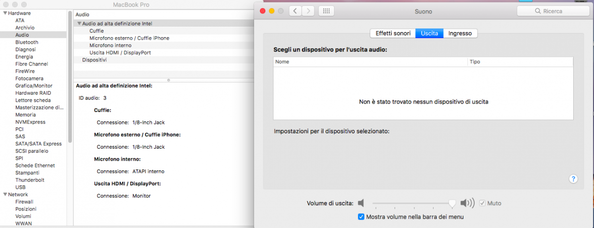

lidiano Posted October 2, 2016 Author Share Posted October 2, 2016 provato non funziona allego foto Link to comment https://www.insanelymac.com/forum/topic/316279-audio-non-va-su-probook/#findComment-2291262 Share on other sites More sharing options...

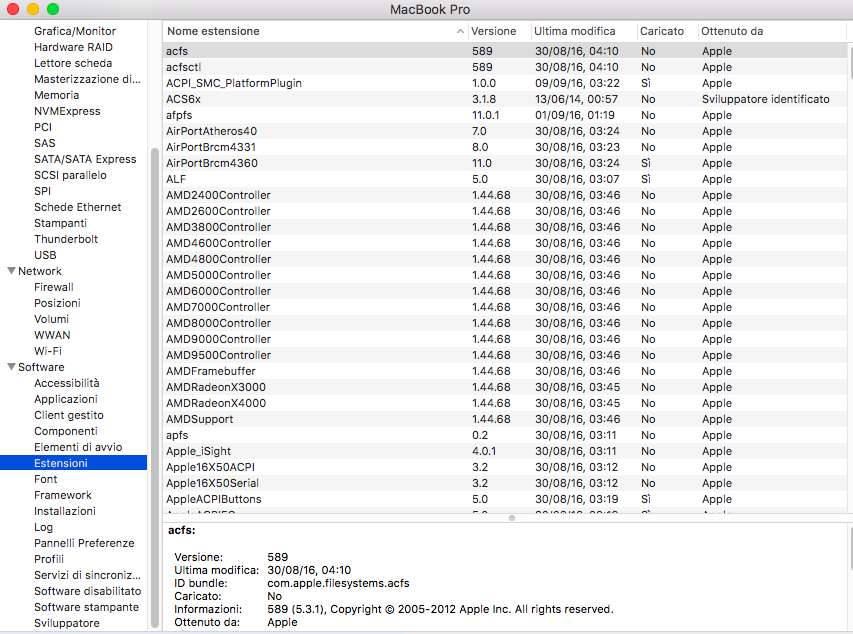

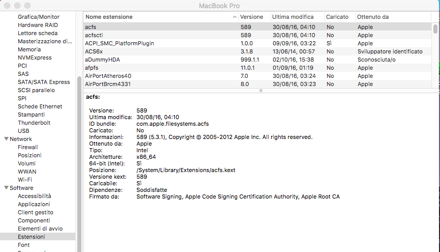

Jolly Posted October 2, 2016 Share Posted October 2, 2016 Controlla se in Informazioni di sistema / Estensioni è caricato aDummy Prova anche a rinominarlo Dummy (senza la a). Cancella aDummy e installa il rinominato Link to comment https://www.insanelymac.com/forum/topic/316279-audio-non-va-su-probook/#findComment-2291263 Share on other sites More sharing options...
lidiano Posted October 2, 2016 Author Share Posted October 2, 2016 mi sembra di no se ho guardato giusto, intendevi qua vero? Link to comment https://www.insanelymac.com/forum/topic/316279-audio-non-va-su-probook/#findComment-2291269 Share on other sites More sharing options...
Jolly Posted October 2, 2016 Share Posted October 2, 2016 Come lo hai installato? Prova a fare il boot senza cache all'avvio di clover (barra spaziatrice, scegli lìopzione e fai boot with selected--) Link to comment https://www.insanelymac.com/forum/topic/316279-audio-non-va-su-probook/#findComment-2291274 Share on other sites More sharing options...
lidiano Posted October 2, 2016 Author Share Posted October 2, 2016 Scusami avevo fatto un errore avevo messo aDummy su EFI ora è in s/l/e ma non lo carica come vedi ho provato anche ad avviare senza cache ma niente non va, ho notato che appena avviato per 1 secondo ho visto il simbolo dell'audio in alto a destra annerito come funzionasse e poi è tornato grigio Link to comment https://www.insanelymac.com/forum/topic/316279-audio-non-va-su-probook/#findComment-2291286 Share on other sites More sharing options...

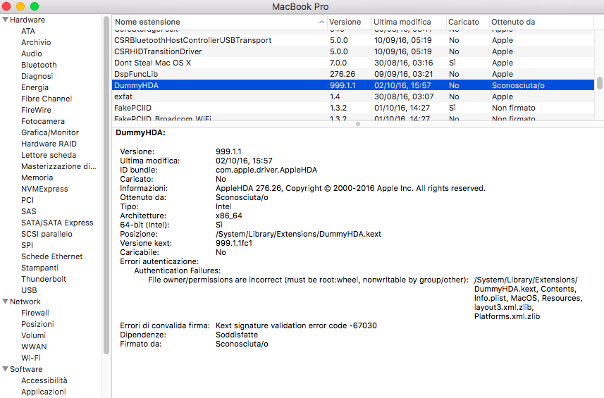

Jolly Posted October 2, 2016 Share Posted October 2, 2016 Prova a rinominarlo Dummy (senza la a) cancella aDummy ed installa il rinominato Link to comment https://www.insanelymac.com/forum/topic/316279-audio-non-va-su-probook/#findComment-2291305 Share on other sites More sharing options...
lidiano Posted October 2, 2016 Author Share Posted October 2, 2016 Prova a rinominarlo Dummy (senza la a) cancella aDummy ed installa il rinominato fatto anche questa prova ma non va Link to comment https://www.insanelymac.com/forum/topic/316279-audio-non-va-su-probook/#findComment-2291307 Share on other sites More sharing options...
Jolly Posted October 2, 2016 Share Posted October 2, 2016 Ma controlli anche in Preferenze di sistema ogni volta? Sicuro che AppleHDA è originale? Postalo zippato Link to comment https://www.insanelymac.com/forum/topic/316279-audio-non-va-su-probook/#findComment-2291332 Share on other sites More sharing options...
