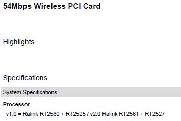

leomedina Posted July 27, 2016 Share Posted July 27, 2016 Hola. Hace poco decidi montarme un equipo partiendo de piezas viejas que ya no utilizaba. La verdad que fue un exito relativo. Todo me funciono a la primera excepto el audio, la ethernet incorporada en placa y una tarjeta PCI Wifi. Lo del sonido lo solucione buscando por internet e instalando unos drivers VodooHDA-2.8.8.pkg. Lo de la tarjeta ethernet incorporada en placa de momento no le doy mucha importancia. Lo que realmente me gustaria solucionar es lo de la tarjeta PCI WiFi. Concretamente es una Conceptronic C54Ri Version 2.0. Alguien me podria ayudar a ver si hay suerte y la hago funcionar? Os indico las caracteristicas del equipo que he montado por si acaso. PLACA BASE: Asus P5K SE CPU: Intel Core 2 Duo E6750 @ 2,66 GHz GPU: nVidia GeForce 8500 GT de 512 Mb 6 Mb de RAM Dual Boot con dos discos duros diferentes El principal con El Capitan 10.11.6 El secundario con Windows 10 Como veis el equipo es un poco prehistorico... Gracias y un saludo Link to comment https://www.insanelymac.com/forum/topic/313665-tarjeta-de-red-wifi-conceptronic-c54ri-version-20/ Share on other sites More sharing options...
juanerson Posted July 28, 2016 Share Posted July 28, 2016 Hola. Los chipset Ralink son un problema en OS X. Atheros y Broadcom son los más compatibles, si son nativos (AirPort) mucho mejor. Saludos. Link to comment https://www.insanelymac.com/forum/topic/313665-tarjeta-de-red-wifi-conceptronic-c54ri-version-20/#findComment-2259439 Share on other sites More sharing options...
