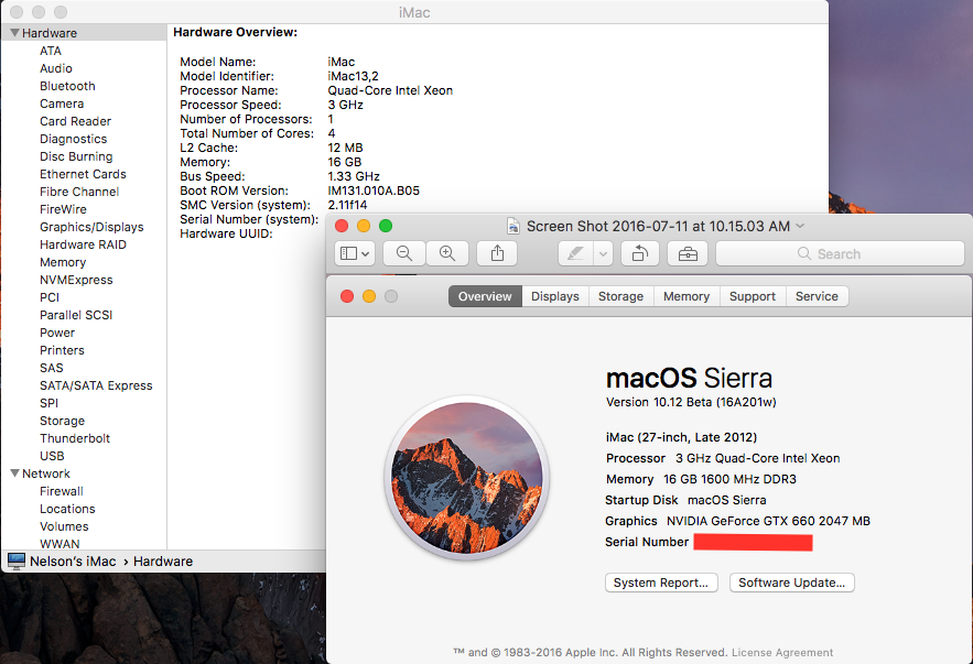

Deu trabalho mas consegui instalar o danado macOS Sierra na minha Gigabyte EP45T-DS3R LGA 775.   :thumbsup_anim:
Como devem saber o macOS Sierra não dá suporte para os MacPro 2008 (MacPro 3.1), então encontrei na net esse guia:  http://forums.macrumors.com/threads/mac-pro-3-1-installation-guide-for-sierra.1978005/ e criei o HD instalador conforme as instruções e rodei c/ o clover do El Capitan mesmo (acho que era o 3577). A instalação foi feita mas na hora do pos-instalação aparecia a tela preta c/ os dizeres que o OS X não era compatível com o PC, pq era MacPro 3.1 (que era mostrava o No. do Board-ID  MAC-F2... tra la la).
Pra carregar o sistema instalei o clover 3602 num pendrive e coloquei o simbios do iMac13,2 e não é que subiu? :hysterical:
post-1400606-0-07384500-1468200625_thumb.png .
Agora vou ver a parte do pós-instalação, pois está c/ a nullCPU na pasta kext do clover. O Chrome aqui está meio lento, mas o Safari está fluindo normalmente, então, vamos de Safari, pois é o Beta1.
Atualizei pro Beta 2 mas continua faltando acertos finais (pós-instalação)
