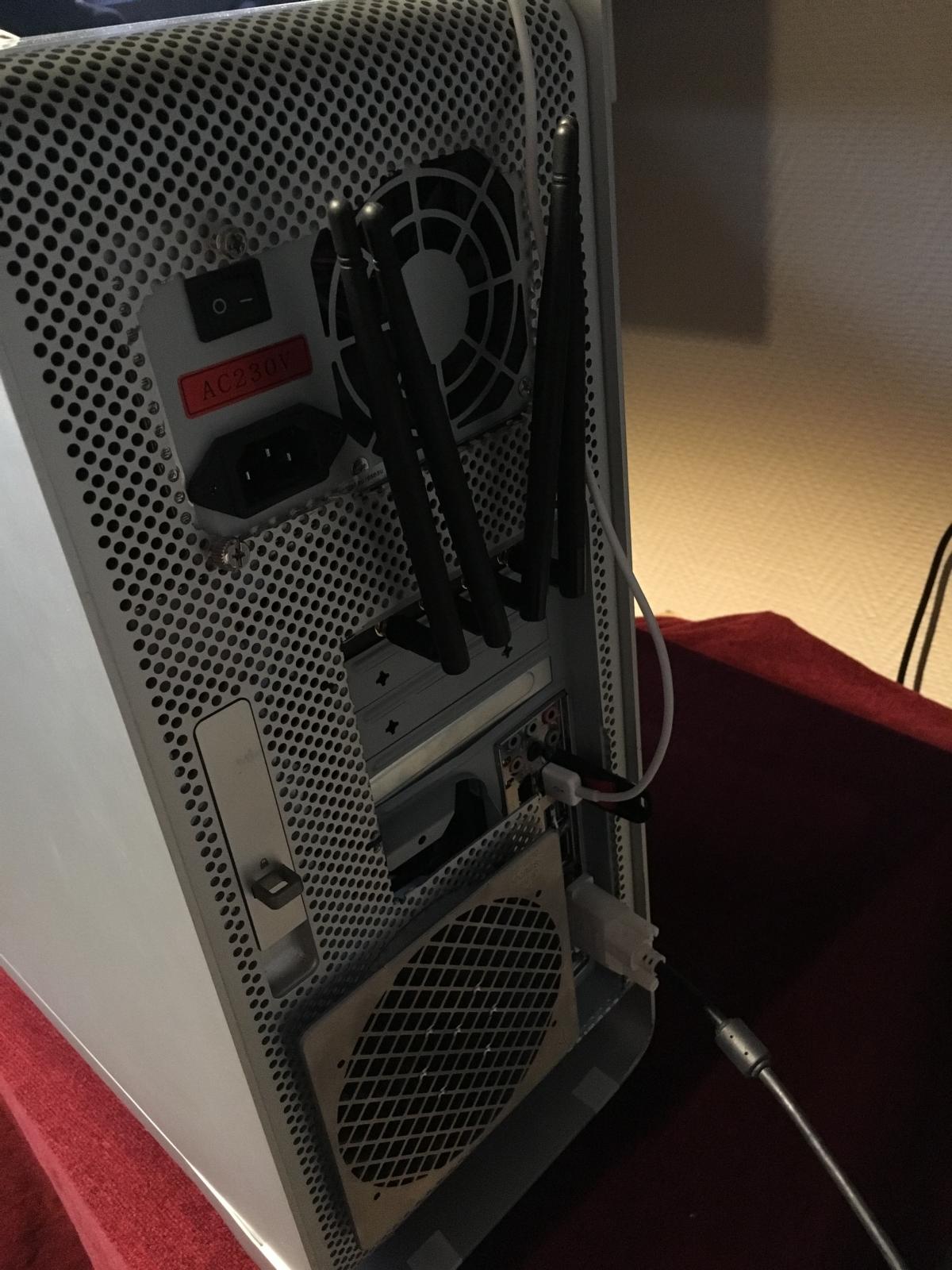

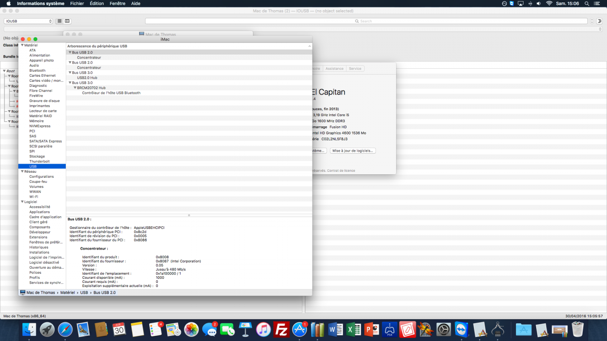

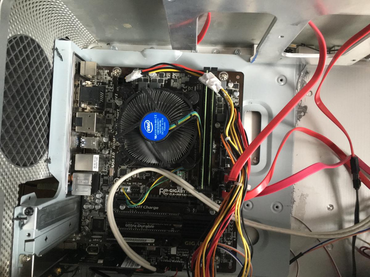

tyty2 Posted April 23, 2016 Share Posted April 23, 2016 Bonjour à tous, Cela faisait longtemps que je voulais créer un hackintosh dans un boitier de MacPro et voilà le résultat ! Il reste un peu de travail sur les finitions mais voilà le boitier entièrement adapté pour les CM Micro ATX. La carte mère que j'ai installé est une GA_H81M-HD3 rev 1.0. Aucun problème de boot, tout va bien en fouillant un peu sur les forums mais je me retrouve bloqué sur la config des ports USB 3.0. Il semblerait que cette cm ait un contrôleur VIA pour gérer l'USB 3.0. Cela fait que mes ports sont quasi inopérants - quasi parce que si j'y branche une clé usb, la partition est montée et j'accède à mes données à la vitesse d'un usb 2.0. Concernant les autres périphériques, rien ne marche et le système ne les détecte pas. Quand je vais dans les paramètres système, j'ai ça: Gestionnaire du contrôleur de l’hôte : AppleUSBXHCILPTH Identifiant du périphérique PCI : 0x8c31 Identifiant de révision du PCI : 0x0005 Identifiant du fournisseur du PCI : 0x8086 Pourtant, j'ai essayé d'installer le kext USB GENERIC via kext wizard, d'installer le même par la multi bête... et le système continue de charger le kext apple au lieu de l'autre... Donc, HELP Link to comment https://www.insanelymac.com/forum/topic/311930-mod-macpro-2009-boitier-ok-mais-config-usb-30-compliqu%C3%A9e/ Share on other sites More sharing options...

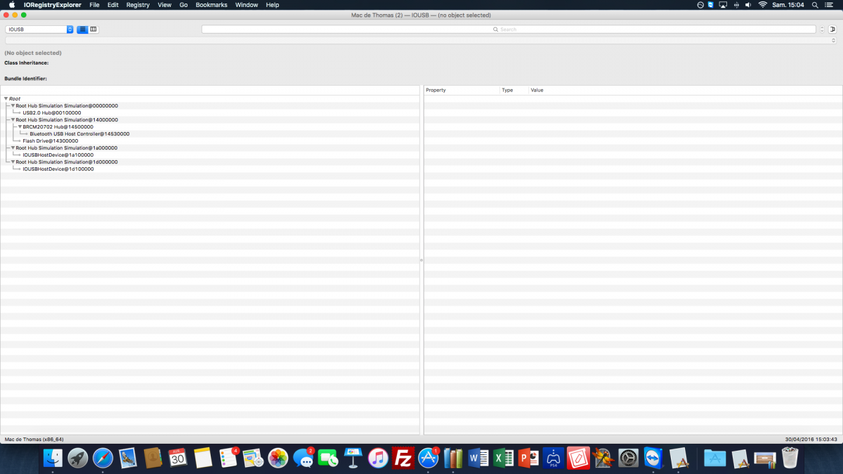

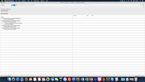

tyty2 Posted April 30, 2016 Author Share Posted April 30, 2016 Salut, Excuse moi pour le temps de réaction... voilà les éléments que tu m'as demandé. Petite nouveauté, plus de montage des clés USB sur port USB3, pas de réaction même si le périphérique est bien alimenté en courant. Je n'utilise pas de fichier dsdt, est-ce une erreur de ma part ? je ne comprends pas vraiment l'utilité quand c'est intégré au config.plist de clover... Merci d'avance pour ton aide ! configEFI.txt IOReg.extension.a.enlever.txt Link to comment https://www.insanelymac.com/forum/topic/311930-mod-macpro-2009-boitier-ok-mais-config-usb-30-compliqu%C3%A9e/#findComment-2235389 Share on other sites More sharing options...
