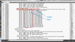

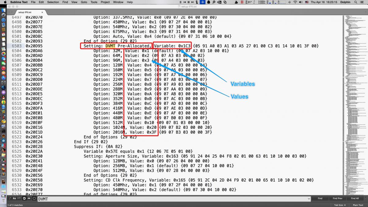

cocciolone Posted January 30, 2016 Author Share Posted January 30, 2016 Guarda una guida al riguardo la trovi qui e la puoi eventualmente girare a chi ti potrebbe fare la mod al bios. https://www.firewolf.science/2015/04/guide-intel-hd-graphics-5500-on-os-x-yosemite-10-10-3/ Da quello che ho capito quello che è a 0 non è la DVMT, ma la "Dedicated Video Memory". La DVMT in soldoni corrisponde alla "Dedicated VM" + 32 (questo almeno fino a 96mb, che poi è quello che ci interessa). Per cui al momento la tua DVMT è 32mb che sono insufficienti. Patchare il bios si risolve in un boot con una chiavetta preparata ad Hoc e con il lancio del comando "setup_var address value" dove address e value sono i due parametri da trovare con la procedura di cui al link precedente. Quello che si sta facendo con clover per evitare di moddare il bios è quello di diminuire la quantità di memoria richiesta invece di aumentare quella disponibile nel appunto nel bios. Nel tuo caso non funziona, ma ci sarebbe da esplorare il discorso di modificare anche il " Framebuffer data in AppleIntelBDWGraphicsFramebuffer binary" sempre tramite clover, procedura sempre descritta nel link. Buongiornio Jolly sto tentando la procedura di cui mi hai postato il link nel file salvato in text ho trovato 2 righe: 1) Setting: DVMT Pre-Allocated, Variable: 0x22B 2) Setting: DVMT Pre-Allocated, Variable: 0x22C quale devo cambiare posto il file text estratto con ifr extractor grazie tanto mio IFR.txt Link to comment https://www.insanelymac.com/forum/topic/310618-intel-hd-5500-no-qeci/page/2/#findComment-2211723 Share on other sites More sharing options...
Jolly Posted January 30, 2016 Share Posted January 30, 2016 Ho provato a fare una ricerca è ho trovato questa immagine (meglio che non dico dove). Non trovo nessuna menzione di 2 DVMT nel file IFR, guardando lìimmagine e confrontandola con il tuo output sembrerebbe che quello giusto sia il primo DVMT che trovi, che appena sopra riporta Option: 337.5Mhz, Value: 0x0 {09 07 48 04 00 00 00}0x1FF6D Option: 450Mhz, Value: 0x1 {09 07 49 04 00 00 01}0x1FF74 Option: 540Mhz, Value: 0x2 {09 07 4A 04 00 00 02}0x1FF7B Option: 675Mhz, Value: 0x3 {09 07 4B 04 00 00 03}0x1FF82 Option: Auto, Value: 0x4 (default) {09 07 4B 06 10 00 04} Fosse così il comando giusto da digitare per patchare il bios dovrebbe essere setup_var 0x22B 0x3 da prestare attenzione che c'è uno spazio fra "setup_var" e "0x22B" e fra "0x22B" e "0x3" e alla "B" maiuscola. Queste sono supposizioni naturalmente e riguardo il flashare il bios non mi prendo nessuna responsabilità, troppe cose potrebbero non andare per il verso giusto. In tutti i casi, da quello che ho capito per ripristinare la condizione precedente dovresti dare il comando setup_var 0x22B 0x1 Link to comment https://www.insanelymac.com/forum/topic/310618-intel-hd-5500-no-qeci/page/2/#findComment-2211777 Share on other sites More sharing options...
cocciolone Posted January 30, 2016 Author Share Posted January 30, 2016 Ho provato a fare una ricerca è ho trovato questa immagine (meglio che non dico dove). Non trovo nessuna menzione di 2 DVMT nel file IFR, guardando lìimmagine e confrontandola con il tuo output sembrerebbe che quello giusto sia il primo DVMT che trovi, che appena sopra riporta Option: 337.5Mhz, Value: 0x0 {09 07 48 04 00 00 00} 0x1FF6D Option: 450Mhz, Value: 0x1 {09 07 49 04 00 00 01} 0x1FF74 Option: 540Mhz, Value: 0x2 {09 07 4A 04 00 00 02} 0x1FF7B Option: 675Mhz, Value: 0x3 {09 07 4B 04 00 00 03} 0x1FF82 Option: Auto, Value: 0x4 (default) {09 07 4B 06 10 00 04} Fosse così il comando giusto da digitare per patchare il bios dovrebbe essere setup_var 0x22B 0x3 da prestare attenzione che c'è uno spazio fra "setup_var" e "0x22B" e fra "0x22B" e "0x3" e alla "B" maiuscola. Queste sono supposizioni naturalmente e riguardo il flashare il bios non mi prendo nessuna responsabilità, troppe cose potrebbero non andare per il verso giusto. In tutti i casi, da quello che ho capito per ripristinare la condizione precedente dovresti dare il comando setup_var 0x22B 0x1 si ho provato ad avviare da chiavetta Fat32 cartella boot ma non si avvia lo so che è rischioso ma il rischio è mio,adesso voglio provare tutto il possibile per farlo partire grazie tanto Link to comment https://www.insanelymac.com/forum/topic/310618-intel-hd-5500-no-qeci/page/2/#findComment-2211779 Share on other sites More sharing options...

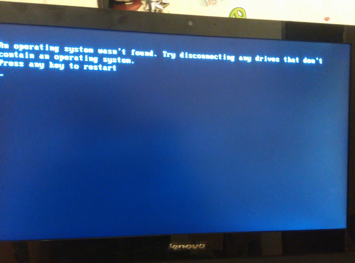

cocciolone Posted January 30, 2016 Author Share Posted January 30, 2016 Ciao Jolly la chiavetta contiene cartella BOOT/bootx64.efi la guida che mi hai postato è quello a cui faccio riferimento forse manca qualcosa nella chiavetta mi dice che non trova nessun sistema operativo ti posto foto avvio chiavetta grazie Link to comment https://www.insanelymac.com/forum/topic/310618-intel-hd-5500-no-qeci/page/2/#findComment-2211815 Share on other sites More sharing options...

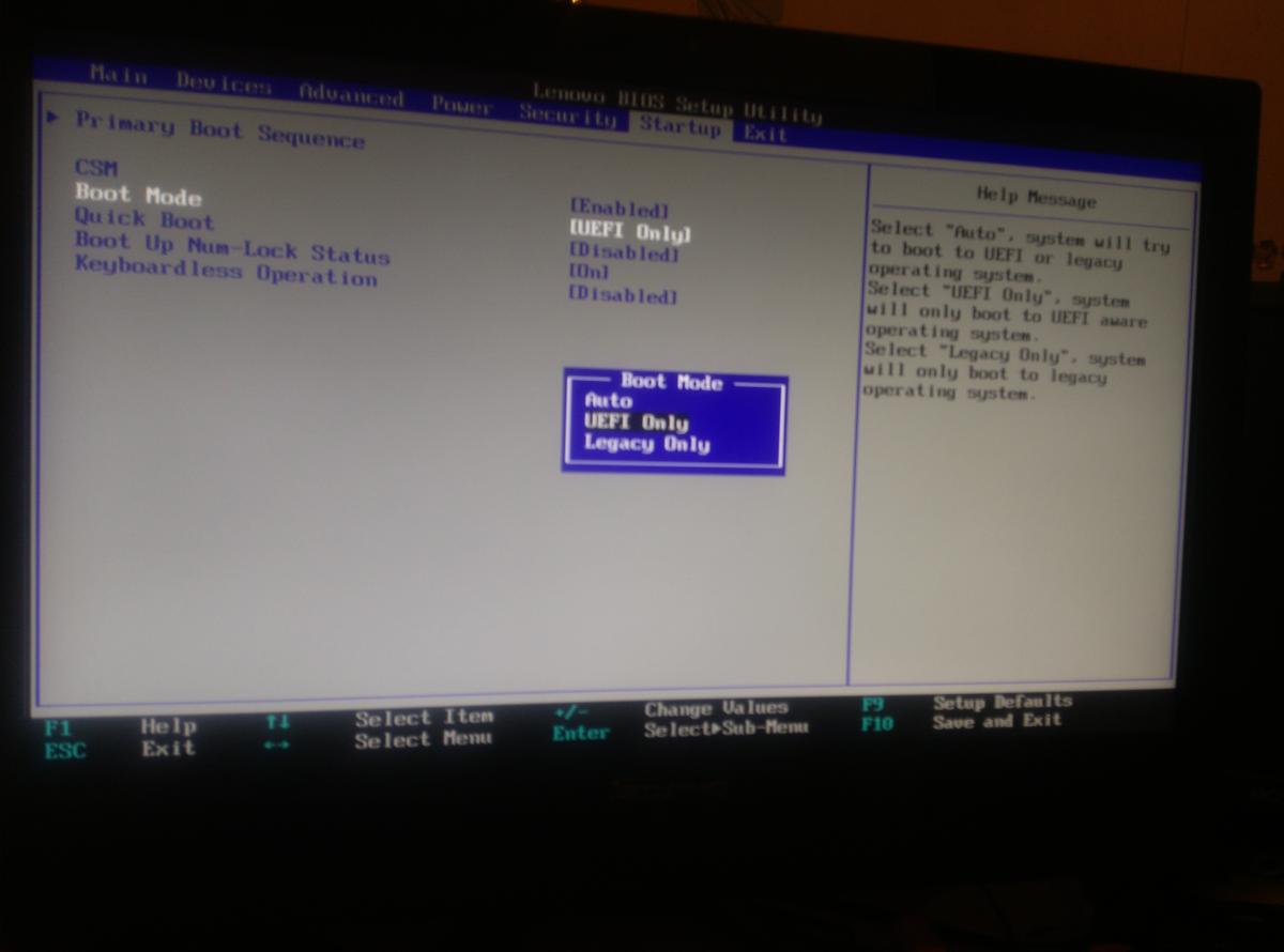

Jolly Posted January 30, 2016 Share Posted January 30, 2016 Legacyboot disabled? (Naturalmente se disponibile fra le opzioni del Bios) Link to comment https://www.insanelymac.com/forum/topic/310618-intel-hd-5500-no-qeci/page/2/#findComment-2211820 Share on other sites More sharing options...
cocciolone Posted January 30, 2016 Author Share Posted January 30, 2016 quindi devo impostare l'avvio solo uefi giusto se imposto uefi mi vede solo hd interno la chiavetta non la fa selezionare se imposto legacy boot mi fa vedere la chiavetta + tutto il resto grazie posto foto bios Link to comment https://www.insanelymac.com/forum/topic/310618-intel-hd-5500-no-qeci/page/2/#findComment-2211827 Share on other sites More sharing options...
Jolly Posted January 30, 2016 Share Posted January 30, 2016 Quel boot64efi sembra tanto quello che c'è nella EFI di clover. La sto sparando, ma visto che là si trova nella cartella EFI, prova a fare la stessa cosa per cui non BOOT/bootx64.efi ma EFI/BOOT/bootx64.efi. Ripeto la stò buttando lì C.MAKE EFI BOOT USBExtract the EFI-shell.zip you downloaded, format the USB in MBR FAT32 and copy the "BOOT" folder contained in the "EFI shell" folder to the USB i.e \BOOT\BOOTX64.efi.It has been reported that you can also do this by copying the BOOT folder to \EFI\BOOT\BOOTX64.efi as some computers are not able to boot directly from the \BOOT\BOOTX64.efi hence the need to include this in a \EFI folder. However I have not tested it using this method.Use a USB 2 flash disk and port, some USB 3 disks and ports may not work as expected. That’s it for the USB. Link to comment https://www.insanelymac.com/forum/topic/310618-intel-hd-5500-no-qeci/page/2/#findComment-2211831 Share on other sites More sharing options...

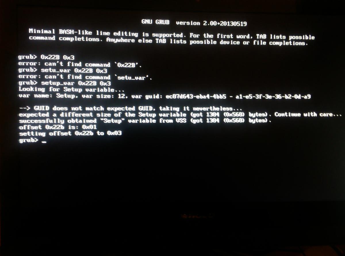

cocciolone Posted January 30, 2016 Author Share Posted January 30, 2016 non va ho provato Rufus creato chiavetta avviabile e ci ho messo dentro la cartella BOOT ho avviato mi dice di scegliere tastiera e vd ecco il prompt dos C: cosa devo fare adesso,entrare nella cartella salvata nel desktop e trovare il file testo salvato con ifr extractor che casino ma bello era anni che non vedevo il prompt dos con efi boot ho provato diverse chiavette ma stesso risultato grazie Link to comment https://www.insanelymac.com/forum/topic/310618-intel-hd-5500-no-qeci/page/2/#findComment-2211854 Share on other sites More sharing options...

cocciolone Posted January 30, 2016 Author Share Posted January 30, 2016 ci sono riuscito nella chiavetta ho messo Efi/boot/bootx64.efi ho dato i comandi setup_var 0x22B 0x3 riavviato windows pannello controllo display advance setting non è cambiato niente posto foto grub risultato grazie jolly Ci sono riuscito ho avviato da chiavetta (Efi/boot/bootx64.efi) ho inviato setup_var 0x22B 0x3c setup_var 0x22C 0x3c (nel file estratto con ifr extractor ci sono 2 valori dvmt pre allocated da cambiare) riavviato windows pannello di controllo /cambia risoluzione/impostazioni avanzate e memoria dedicata video 64mb non più' 0 ho riavviato el capitan schermo nero, ma computer funzionante,se premo tasto spegnimento 2/3 secondi e do' invio il pc si spegne nel verbose si legge che ha caricato il famebuffer adesso provo alcune soluzioni dsdt inject igp-apll ox16160002 la stolen e forse altre cose vediamo grazie grazie Link to comment https://www.insanelymac.com/forum/topic/310618-intel-hd-5500-no-qeci/page/2/#findComment-2211874 Share on other sites More sharing options...
