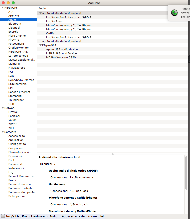

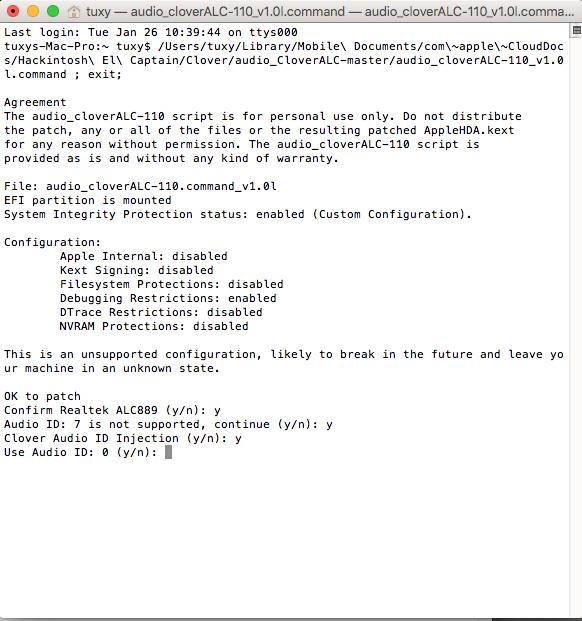

tuxy Posted January 26, 2016 Share Posted January 26, 2016 Premessa , ho due hackintosh con la stessa Mobo ASUS P6X58D-Premium che usa come audio ALC889. Su ogni macchina ho due Hdds , uno per i test ed uno per il lavoro. Delle 4 config (1+1 test per macchina) 3 in System Profile hanno Audio ID : 1 , quindi metto 1 in Audio Clover lancio AudioClover ALC rispondo Si confermo audio ID 1 e ok perfetto audio funzionante e sempre OK anche quando aggiorno . (premetto che non uso nulla di patchato e non ho kext audio in 10.11). Una config invece ha audio ID:7 (attenzione parliamo della stessa macchina con le stesse periferiche tutto uguale compreso DSDT e Config.plst) , lancio stessa procedura ma nulla audio non va . 1) Perchè in una partizione mi da audio ID:7 2) E' possibile cambiare in ID:1 Non è un grosso problema ma per me un'opportunità di capire meglio. Ho fatto parecchie ricerche ma non ho trovato molto. Grazie TuxyMac Link to comment https://www.insanelymac.com/forum/topic/310595-audio-alc889/ Share on other sites More sharing options...
Jolly Posted January 26, 2016 Share Posted January 26, 2016 Layout-id o viene definito con il dsdt oppure nel config. Il comando di Toleda non prevede il 7. Se in quella partizione il layout è 7 facile che il dsdt che stai usando abbia quello 1 Link to comment https://www.insanelymac.com/forum/topic/310595-audio-alc889/#findComment-2210439 Share on other sites More sharing options...
buoo Posted January 26, 2016 Share Posted January 26, 2016 Oppure stai usando HDAEnable.kext che in questo caso andrebbe rimosso. 1 Link to comment https://www.insanelymac.com/forum/topic/310595-audio-alc889/#findComment-2210467 Share on other sites More sharing options...
tuxy Posted January 26, 2016 Author Share Posted January 26, 2016 Accendo la due di buoo!!!!!! Grazie Jolly grazie buoo!!!! Ho rimosso HDAEnabler! Link to comment https://www.insanelymac.com/forum/topic/310595-audio-alc889/#findComment-2210485 Share on other sites More sharing options...
