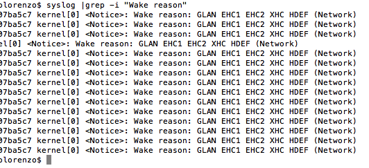

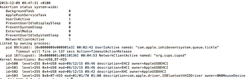

Jolly Posted December 9, 2015 Share Posted December 9, 2015 Di solito è qualcosa legato a USB che provoca il problema. Comunque prima di tutto accertati che non sia attivato "Wake on lan" nel bios, poi vai in Preferenze di sistema / Energia e accertati che sia selezionato solo "Metti in stop i dischi rigidi". Fatto questo prova uno stop e poi apri terminale e copia incolla questo comando: syslog |grep -i "Wake reason" Salva il risultato che posterai insieme a quello di questo comando: sudo pmset -g assertions Link to comment https://www.insanelymac.com/forum/topic/309754-solved-macchina-non-va-pi%C3%B9-in-ibernazionestop/#findComment-2195297 Share on other sites More sharing options...
blackeaglece Posted December 9, 2015 Author Share Posted December 9, 2015 Ciao, si nel bios il WOL è disabilitato ed in preferenze sistema/energia è attivata solo la voce "metti in stop dischi..." come USB ho solo la chiavetta per il mouse che c'è sempre stata da quando ho questo hack. In allegato i 2 screen chiesti. Ciao e grazie Link to comment https://www.insanelymac.com/forum/topic/309754-solved-macchina-non-va-pi%C3%B9-in-ibernazionestop/#findComment-2195304 Share on other sites More sharing options...

Jolly Posted December 9, 2015 Share Posted December 9, 2015 dopo aver provato uno sleep, torna a rifare: sudo pmset -g assertions poi posta il risultato. Non uno screenshot, vai in Shell nella barra menu e fai Esporta testo con nome Link to comment https://www.insanelymac.com/forum/topic/309754-solved-macchina-non-va-pi%C3%B9-in-ibernazionestop/#findComment-2195517 Share on other sites More sharing options...
blackeaglece Posted December 10, 2015 Author Share Posted December 10, 2015 Ok grazie in allegato il file ciao sleep.zip Link to comment https://www.insanelymac.com/forum/topic/309754-solved-macchina-non-va-pi%C3%B9-in-ibernazionestop/#findComment-2195605 Share on other sites More sharing options...
Jolly Posted December 10, 2015 Share Posted December 10, 2015 Tanto per capirci, vedi quella sfilza di 0 e 1?; Ecco, perchè lo sleep funzioni dovrebbero essere tutti 0 . E' abbastanza ovvio che tu non abbia un solo problema. E' un insieme di Hardware e software, per cui se prima ti funzionava dovresti cercare di capire cosa hai installato/fatto che causi appunto il malfunzionamento. Scarica questo programma: http://www.etresoft.com/etrecheck lancialo e quando ha finito vai in "File" e salva il risultato in un file che posterai. Link to comment https://www.insanelymac.com/forum/topic/309754-solved-macchina-non-va-pi%C3%B9-in-ibernazionestop/#findComment-2195614 Share on other sites More sharing options...
