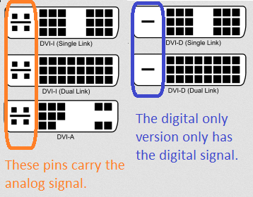

Jolly Posted November 22, 2015 Share Posted November 22, 2015 Dipende molto dai cavi, dalle uscite, guarda l'immagine per capire se quello che stai usando può funzionare. Link to comment https://www.insanelymac.com/forum/topic/309529-geforce-gtx-660-ti/#findComment-2190797 Share on other sites More sharing options...
lidiano Posted November 22, 2015 Author Share Posted November 22, 2015 L'adattatore è giusto perche se ripreso questa scheda video e la rimonto dove era prima funziona, secondo me è un problema di config.plist, perché provando altri sempre trovati in rete io non ci capisco niente, come ti dicevo cambiando il config non va più il monitor Link to comment https://www.insanelymac.com/forum/topic/309529-geforce-gtx-660-ti/#findComment-2190813 Share on other sites More sharing options...
Jolly Posted November 22, 2015 Share Posted November 22, 2015 Il config più che metterci inject nvidia non ci fai niente. Vga non va molto d'accordo con El cap. Poi devi vedere che tipo di uscite ha la tua scheda Link to comment https://www.insanelymac.com/forum/topic/309529-geforce-gtx-660-ti/#findComment-2190817 Share on other sites More sharing options...
