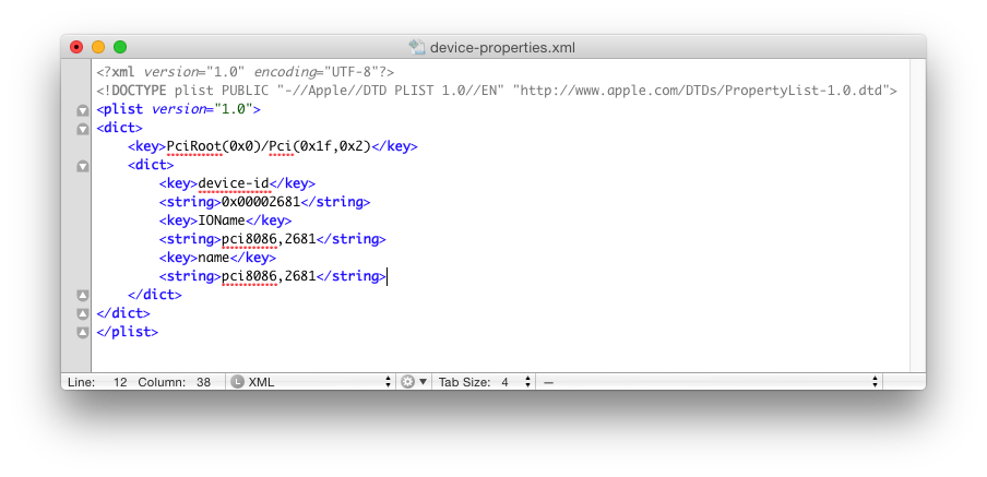

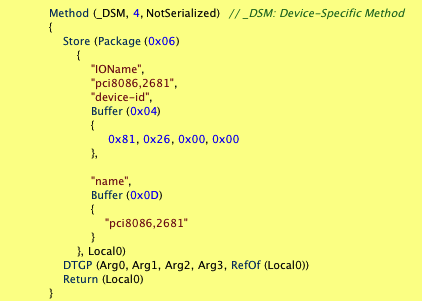

juanerson Posted November 19, 2015 Share Posted November 19, 2015 Voy a mover el topico dentro de la sección de Clover, porque a través del bootloader se puede inyectar una cadena EFI con el id de MacPro3,1 para los puertos SATA. Yo lo tengo implementado en mi PC desde la DSDT, pero ese tema lo podemos abarcar después que instales el sistema. Por ahora podemos hacerlo desde EFI String (device-properties). Dame unos minutos para colocar aquí la cadena EFI para probar. Este es el formato (hexadecimal) de la cadena EFI a inyectar desde el bootloader (config.plist) o desde el o.c.B.p (Chameleon): <key>device-properties</key> <string>8a00000001000000010000007e0000000300000002010c00d041030a0000000001010600021f7fff0400180000006400650076006900630065002d0069006400000008000000812600001200000049004f004e0061006d006500000010000000706369383038362c323638310e0000006e0061006d006500000010000000706369383038362c32363831</string> Para efectos didácticos, proviene de un archivo .plist o .xml (codificación UTF-8) con el siguiente contenido: Y desde la DSDT la inyección del dispositivo SATA (ubicado en la dirección por defecto = _ADR, 0x001F0002) sería así: 1 Link to comment https://www.insanelymac.com/forum/topic/309472-no-me-reconoce-el-disco-duro-al-querer-instalar-os-x-1011/#findComment-2189911 Share on other sites More sharing options...
