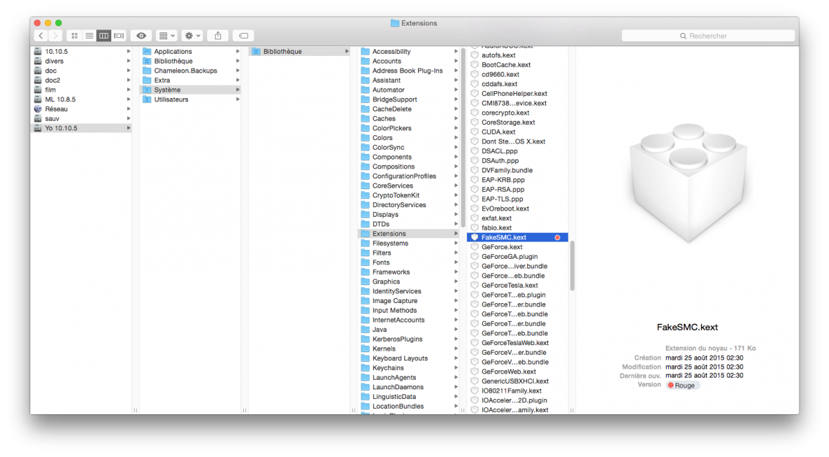

durande Posted November 19, 2015 Author Share Posted November 19, 2015 Le SMC est le gestionnaire d'énergie. Son code est inscrit dans une puce soudée sur la carte-mère. C'est complètement indépendant du système d'exploitation. C'est comme un firmware, si tu veux. J'espère juste que suite à la procédure d'urgence qui permet de booter le mac malgré le SMC endommagé, un FakeSMC puisse reprendre la main au moins sur les ventilos. A priori, il me semble que FakeSMC est installé dans le dossier Extensions de la Bibliothèque du dossier Système. J'aimerais avoir un renseignement là-dessus. Par ailleurs, à une époque, lors de l'installation d'osX sur un pc, une mini partition créée en tête du disque dur permettait de mettre de quoi booter sur pc. Je ne suis plus du tout au courant des procédures actuelles et j'aimerais être éclairée sur la chose, si c'est possible. Merci. Link to comment https://www.insanelymac.com/forum/topic/309467-fakesmc-sur-vrai-mac/#findComment-2189694 Share on other sites More sharing options...
gils83 Posted November 29, 2015 Share Posted November 29, 2015 normalement dans Système/Bibliothèque/Extensions pour un hackintosh , mais pour un Mac ? Link to comment https://www.insanelymac.com/forum/topic/309467-fakesmc-sur-vrai-mac/#findComment-2192769 Share on other sites More sharing options...
