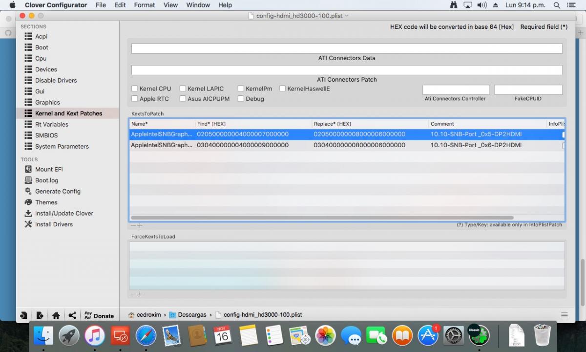

cedroxim Posted November 17, 2015 Author Share Posted November 17, 2015 Hey parece que no hace falta aplicar el parche de Toleda y modificar kexts, encontré un plist con los parches de KextsToPatch (que lío el repo de Toleda!!!): https://github.com/toleda/audio_CloverHDMI/blob/master/config-hdmi_hd3000-100.plist.zip En tu caso como tienes el monitor HDMI en el port-number 0x7 solo necesitas saber en que puerto se conecta el monitor DVI (0x5 o 0x6) para parcharlo de DP a HDMI/DVI. Luego añades el KextsToPatch correspondiente (lee el comment de cada parche y aplica el del puerto que necesites) a tu config y listo. Ah, y el id de audio debe ser el 3 para que funcione el audio HDMI aparentemente. Bueno veo eso y no me guío completamente quiero ir por pasos, el plist que me acabas de pasar cual conectores añade? Todo eso esta ligado revuelto y no tienen un orden especifico. Estoy leyendo el readme sale de nuevo el framebuffer Notes A. Layout Definitions 1 - 3/5/6 audio port analog audio 2 - 3 audio port analog audio 3 - HD3000/HD4000 HDMI audio and analog audio B. HD4000/HD3000 HDMI audio 1. Limited to one display w/patched AppleHDA.kext 2. Supports 2 displays a. Native AppleHDA.kext b. AppleHDA.kext customization - https://github.com/toleda/audio_ALCInjection/blob/master/M-Realtek_ALC_AppleHDA_Customization.pdf.zip C. Framebuffer kext edits 1. Intel HD Graphics - https://github.com/toleda/graphics_Intel_framebuffers a. Intel HD4600 - AppleIntelFramebufferAzul.kext b. Intel HD4000 - AppleIntelFramebufferCapri.kext c. Intel HD3000 - AppleIntelSNBGraphicsFB.kext 2. AMD framebuffer edits - likely specific to particular graphics card a. Edit Guides Que dolor de cabeza ha dado esta hd3000 Link to comment https://www.insanelymac.com/forum/topic/309353-solucionado-video-hd3000-y-audio-en-intel-dh67bl/page/2/#findComment-2189094 Share on other sites More sharing options...
Maniac10 Posted November 17, 2015 Share Posted November 17, 2015 Ahí en la imagen tienes los 2 parches, el que dice 10.10-SNB-Port_0x5 sirve si el monitor DVI se conecta al port-number 0x5 y el otro al 0x6. Elimina el que no uses. Y si es complicado hacer andar la HD3000, siempre lo fue. Link to comment https://www.insanelymac.com/forum/topic/309353-solucionado-video-hd3000-y-audio-en-intel-dh67bl/page/2/#findComment-2189103 Share on other sites More sharing options...
cedroxim Posted November 17, 2015 Author Share Posted November 17, 2015 Bueno Ya voy aplicar el parche, ya dire como fue Cuando aplico los parches no pasa nada, yo digo que la cosa va por ahí solo hay que trastear los conectores, digo yo. hace falta una opinión de RehabMan que tiene una placa similar a la mía, y me aseguro que el fixeo eso. Veo esto de pippox0 I edited FrameBuffer on AppleIntelSNBGraphicsFb.kext Patch AppleIntelSNBGraphicsFB.kext The four lines are 0503 - Internal LCD 0205 - HDMI 0304 - VDI 0406 - HDMI i use 0602 - VGA, instead of 0503 - Internal LCD from : ----------------------------- 0102 0400 1007 0000 1007 0000 0503 0000 0200 0000 3000 0000 0205 0000 0004 0000 0700 0000 0304 0000 0004 0000 0900 0000 0406 0000 0004 0000 0900 0000 To: ----------------------------- 0102 0400 1007 0000 1007 0000 0602 0000 0000 0000 0700 0000 <--- VGA 0205 0000 0004 0000 0700 0000 0304 0000 0004 0000 0900 0000 0406 0000 0004 0000 0900 0000 I also edited info.plist inside to match my Id 0x1128086 I have got Full Resolution QE/CI, rotations, ecc. Mavericks now shines see ya PippoX0 Como el sabe que el 0602 es el vga?, revisando los hex que aplica el kextoptach aparecen los que mencione, insisto que por ahí es la cuestión Link to comment https://www.insanelymac.com/forum/topic/309353-solucionado-video-hd3000-y-audio-en-intel-dh67bl/page/2/#findComment-2189104 Share on other sites More sharing options...
